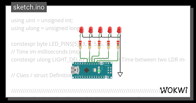

Zufällig 5 LED´s an und aus
Ich benötige für ein Projekt eine zufällig leuchtende LED (immer nur eine von 5), die nach dem Intervall auch wieder ausgehen soll. Aber irgendwie leuchtet eine LED, teilweise erlischt diese, aber es leuchtet dann eine andere LED, während die andere weiter leuchtet.
Kurzum : Die LED die per Zufall leuchtet, soll danach auch wieder ausgehen.
Was habe ich vergessen ?
Delays kann ich nicht gebrauchen, da der Sketch unterbrochen wird.....

Vielleicht so ?

Zum ausprobieren:
vielleicht so:

Dankeschöööön. Beide Variantien funktionieren :smiley: Jetzt muß ich schauen daß ich diese in mein Projekt eingebaut bekomme...... Kai-R Du hast ja schon mal geholfen :smiley: Du kennst mein Projekt mit dem Schießstand. Jetzt soll noch ein zweiter Spielmodus hinzu. 1 Punkt pro Treffer (nur 1, weil man nie weiß, welches Ziel leuchtet) wenn während des leuchtens einer Diode getroffen wird.
Aber dieses Woki.com hab ich mir erst mal in die Lesezeichen gesetzt. Interressante Seite.
Ich habe noch eine kleine Änderung eingebaut. Falls Random zwei mal hintereinander die gleiche LED ergibt, wird der Array-Index (Led-Pins) um 1 erhöht, damit auf jeden Fall ein Wechsel stattfindet. Damit der Index durch die Addition nicht überschritten werden kann, findet auch eine modulo (%) Operation statt.
Ja, Wokwi eignet sich sehr gut um Programmcode auszuprobieren ohne groß etwas aufbauen zu müssen. Ist schon sehr praktisch für viele Dinge.

Alternativ (Danke Kai-R)
Wokwi
