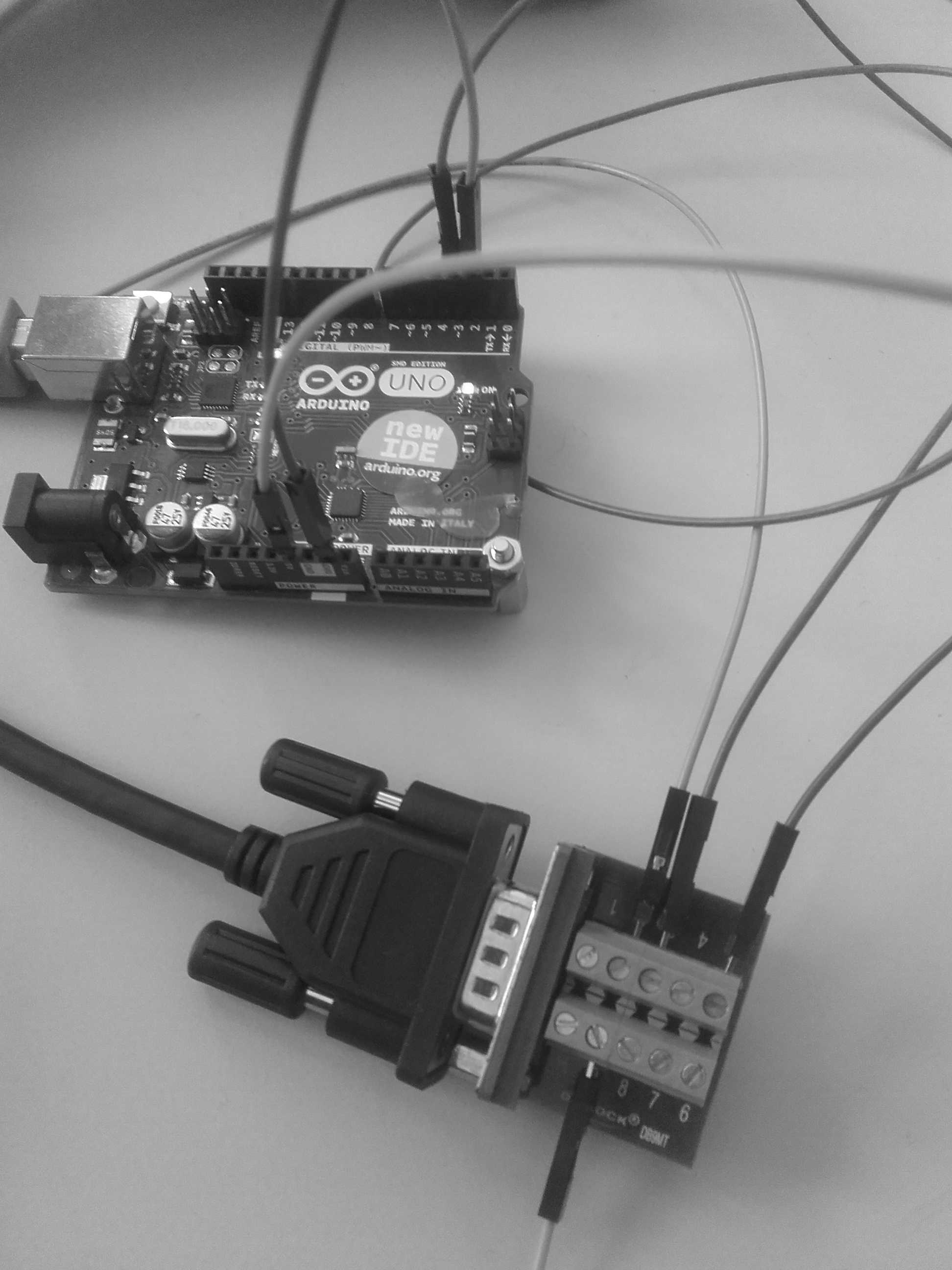

Du hast ja auch eine D-Sub Buchse mit Schraubklemmen gezeigt/bestellt?
Pin 2 TX -> Pin 2 (RX SoftSerial - Arduino)
Pin 3 RX -> Pin 3 (TX SoftSerial - Arduino)
Pin 5 GND -> GND (Arduino)
Pin 9 Vcc IN <- 5V (Arduino)

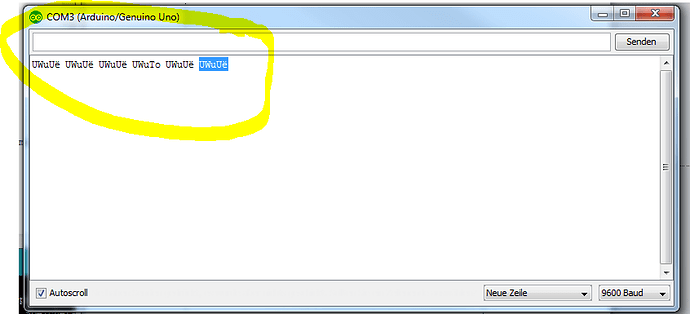

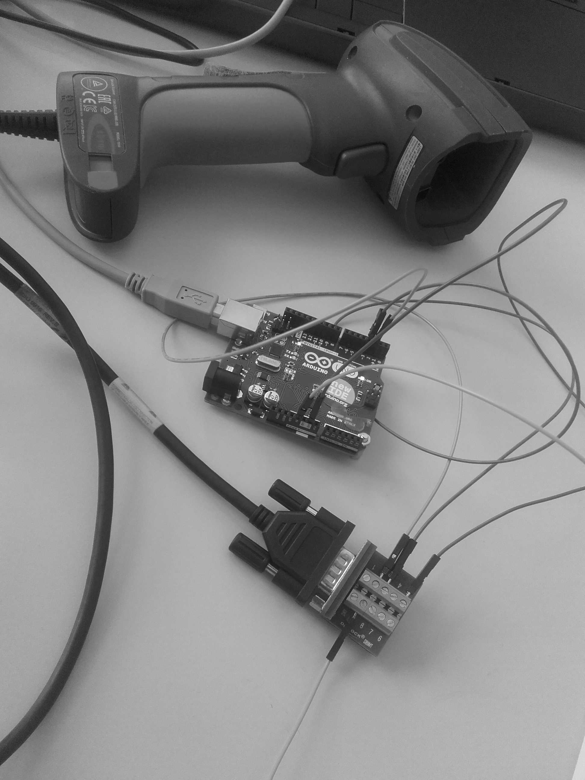

Hallo zusammen,
ich bin mittlerweile - hoffe ich zumindest - fast am Ziel. Leider immer noch nicht zu 100%. Ich hoffe, es mit Eurer Hilfe doch noch hinzubekommen. Mittlerweile sind die Teile da und ich habe den Scanner angeschlossen. Die Übertragung scheint zu funktionieren. Ich nutze folgenden Code (nahezu identisch mit dem von Donny aus Beitrag #29
#include <SoftwareSerial.h>
SoftwareSerial softSerial(2, 3); // RX, TX
String barcodeData;
  //Serial.begin(9600);
  while (!Serial) {
  softSerial.begin(9600);
void loop() { // run over and over
  if (softSerial.available()) {
    barcodeData = softSerial.readString(); // read incoming data as string
    Serial.println(barcodeData);
Mit diesem Aufbau liest der Scanner bei jedem Scan einen String ein, aber...
Jetzt ist noch folgendes Problem: Mein Test-Barcode sollte den String 'TEST' zeigen (das tat er auch, als ich die emulierte Tastatur ausprobiert habe). Leider erscheinen jetzt nur "kryptische" Zeichen (Bild "SerialMonitor.png" anbei). Habt Ihr eine Idee an was das liegen könnte. Mein erster Gedanke war (weil ich da schon einmal Probleme hatte) die Baudrate am Seriellen Monitor sei nur falsch (Donny hatte auch so was geschrieben), aber das führte leider auch nicht zum Erfolg. Am Code liegt es denke ich auch nicht. Kann mir jemand weiterhelfen? Kann es mit meiner RS232-Übertragung zusammenhängen, laut Datenblatt ist diese:
RS 232-Übertragung mit 115200 Baud, 8 Datenbits, 1 Stoppbit, No Parity, kein Präfix und Suffix.
Falls Ihr noch Infos braucht, meldet Euch einfach.
Sorry, die beiden Bilder sind nicht mit durchgegangen...Anbei findet Ihr Sie.
Vielen Dank im Voraus und Grüße
Bire
Das Bilder sichtbar:
Die Übertragungsraten (Baudrate) müssen auf beiden Seiten und bei allen Geräten entsprechend eingestellt sein.
Du musst also wissen, mit welcher "Geschwindigkeit" der Barcode-Reader sendet. Dieselbe Geschwindigkeit musst du bei SoftSerial einstellen.
Du musst dich für eine Geschwindigkeit für die serielle Übertragung zum PC entscheiden und dieselbe dann im seriellen Monitor einstellen.
Also: Mit welcher Baudrate sendet dein Barcode-Reader.
Du schreibst oben etwas von 115200. Wenn das die Übertragungsrate des Barcode-Readers ist, dann musst du dieselbe in SoftwareSerial einstellen. Mit 9600 wie in deinem Code wird das nicht funktionieren.

Hallo uxomm,
DANKE, das mit der Baudrate hat weitergeholfen, denke ich zumindest. Ich denke, die Zeichenfolge im Anhang entspricht meinem 'TEST', oder? Wie erhalte ich diesen Wert aber jetzt in einer String-Variablen?
Geht das nicht so?

Das Foto
(nur ein Hinweis: vom Seriellen Monitor brauchst du eigentlich kein Bildschirmfoto zu machen. Du kannst das einfach markieren, kopieren und hier einfügen - am besten in Code-Tags)
Ich verstehe nicht ganz, wieso du einen String (die Arduino-Stringklasse mit großem S) brauchst.
Um ehrlich zu sein: damit kenne ich mich nicht aus. Will ich auch gar nicht, denn die ist nicht gut designed.
Ich verwende aber gerne Character-Arrays. Dafür gibt es sehr brauchbare Tools zum Auswerten etc. siehe zum Beispiel hier: C-Programmierung: Zeichenkettenfunktionen – Wikibooks, Sammlung freier Lehr-, Sach- und Fachbücher
Und ein Beispiel vor kurzem hier im Forum.
Probier das doch mal so und schau was dabei raus kommt: :slight_smile:

115200 ist zuviel für SoftwareSerial.
RS232 und TTL Serial haben nicht nur unterschiedliche Spannungen, sondern auch falsche Polarität.
(Das hat Uwe schon 2018-02-22 23:49:19 gesagt).
