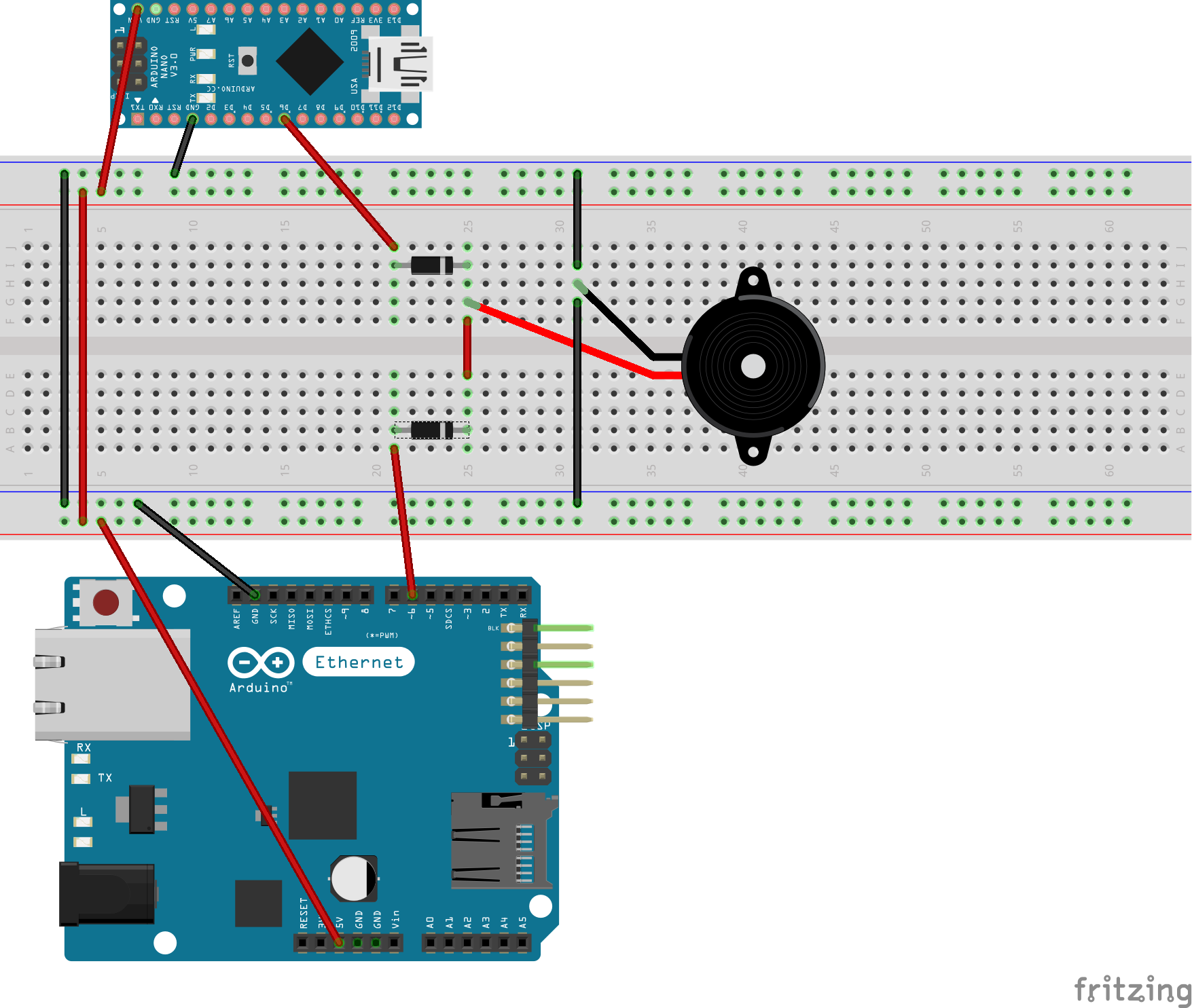

Ich bin derzeit am basteln für eine Hausarbeit mit dem Thema "Smart Products". Dabei geht es speziell um ein Türöffner. Dieser soll über NFC und einer Smartphone App gesteuert werden können.
Da ich irgendwelche unerklärlichen Phänomene bekommen wenn ich versuche das Zeug in ein Sketch zu packen, habe ich einfach ein Nano dazu delegiert die NFC Arbeit zu erledigen, während ein UNO mit Ethernetshield über ein Smartphone gesteuert wird. Soweit passt auch alles nur habe ich noch ein kleines Problem:
Ich möchte zu Demonstrationszwecken ein Piezo Lautsprecher pfeifen lassen wenn der "Zugang erlaubt" wurde. Getrennt funktioniert auch alles nur habe ich bedenken was ich tun muss um 2 Arduinos auf einen Piezo los zu lassen. Vor allem weil ich elektrotechnisch keine Ahnung hab was da so alles passieren kann... (Kurzschluss, durchbrennen, abrauchen, Uni steht in Flammen etc. pp.).
Um die Beiden "Schaltkreise zu entkoppeln" habe ich mir gedacht die PWM Pins mit Dioden zu schützen ala "Wenns nicht von mir kommt solls nicht zu mir rein". Also eine Art Stromtürsteher der niemanden rein lässt.
Mein Fritzing habe ich angehängt. Ist die Idee gut? Mache ich mir zu viele Gedanken? Ich hoffe ich habe da kein Bockmist gebaut... :confused:
Ich danke euch für eure Hilfe!

das mit dem Dioden ist richtig. Warum Du den plus vom Piezo auch auf Masse legst, verstehe ich allerdings nicht. Zeichenfehler? Darstellungsfehler von Fritzing? Piezo Masse auf Masse und Piezo plus an beide Dioden Kathoden.
Ist ein Darstellungsfehler. Der Geht "unter dem Massekabel" durch. Danke für die schnelle Antwort! :slight_smile:
//Edit: Hab mal den Piezo bisschen verschoben. So sieht mans dann besser :slight_smile:
Deine Dioden sind kurzgeschlossen!
du mußt die um 90° drehen.
Ja klar... Danke!!! So ist es dann richtig?

zum Glück schauen immer mehrere vorbei. Die typische Steckbrettfalle habe ich leider übersehen. Entschuldigung. Danke an Gunther!
