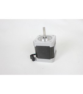

Me da la impresión que usas el NEMA17, 4 hilos.
Ver zoom.
De todos los motores que hay, puedes indicar cual estás usando exactamente.
¿Cómo se llama el controlador del motor PAP que usa con Arduino?
Saludos.
El controlador es un pololu drv8825
El motor mañana aseguro pero casi seguro que es el de 2,2 A
Buenas:
PArece que es este.
Hay que saber cuantos punto de giro tiene ese motor PAP, para reflejarlo en C#.
Te es pero mañana. :wink:
Saludos.
Buenas, mi motor es SM42HT47-1684AFC.V2
Soporta 1.6A no 2.2 A. Ayer me equivoque porque lo dije de memoria.
