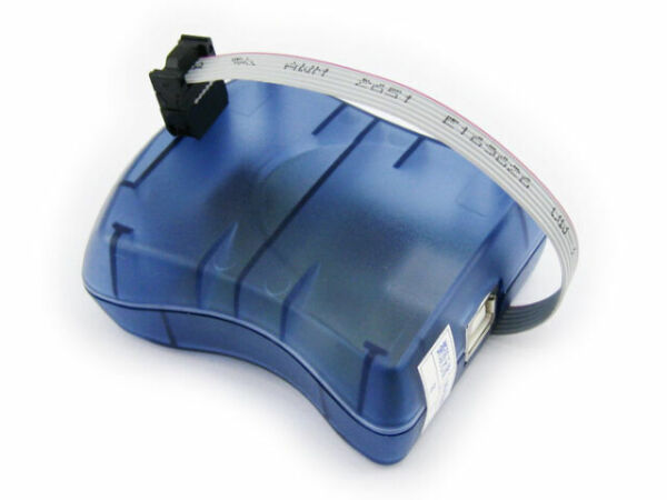

Con respecto al programador, yo utilizo el AVR ISP mkII, no es caro y funciona muy bien. Con un pequeño "ajuste" también es capaz de alimentar la placa. Por otro lado, muchas personas del foro utilizan otro AVR (arduino) como programador.

Atmel AT AVRISP AVR ISP mkII ------> precio final: 31.94€
El clon del programador oficial del Atmel, no se si es más caro x los componentes, por ser un clon de un producto oficial o por los extras que trae (cables, cd, carcasa).

Yo tengo el de Atmel que aproveché para pedir a digikey una vez que tenía que pedir más cosas, por lo que los clones no los he usado, a gente que los ha usado si he visto que les ha dado problemas alguno con el AVR Studio.
El clon que funciona y que conozco a 3 personas que lo están usado sin problema creo que es este: http://www.sureelectronics.net/goods.php?id=982 (voy a preguntarlo y lo confirmo) , de si funciona con MAC no sé decirte, ya que nunca he utilizado uno, por aquí varia gente usa MAC (en las reuniones de talleres de Arduino que he visto el 80% de los pcs que lleva la gente son MAC :?), así que supongo que alguien por aquí sabrá decirte que opciones hay de programadores para estos pcs.
Si te quieres dedicar a la electrónica te recomiendo que pases de Arduino y uses el avr-gcc y las librerías directamente, a no ser que quieras participar en el desarrollo de éste. Si quieres hacer un proyecto lo antes posible pues si usa Arduino, todo depende al nivel que quieras entrar.
Por lo visto el que te he puesto ya da problemas con el AVR Studio 5.0
, this item supports a wide range of ATMEL AVR microcontroller and is capable of working with ATMEL AVR Studio (below verison 5.0) to support more devices.
Si es algo que vas a usar mucho el oficial va a ser el que menos dolores de cabeza te va a dar, la pena es la clavada que meten en iva y transporte y beneficio por él comprandolo aquí, y del que también desconozco si es compatible con mac o cómo se usan con estos pcs, a ver si alguien puede decirtelo.
Lo he utilizado con windos xp y 7 con AvrStudio 5.0 y no he tenido ningún problema.
Ahora que recuerdo, yo compré mi AVR ISP mkII directamente a digiKey aprovechando un envío de componentes.
Este te garantizo que funciona de cine en Mac en el entorno Arduino (lo garantizo, porque es el entorno que uso en casa) .El resto, si te ponen que funciona con avrdude, entonces es muy seguro que funcione en tu mac.

yo tengo este:
http://www.ebay.es/itm/USB-AVRISP-mkII-mk2-clone-ATMEL-AVR-ISP-PDI-TPI-Xmega-/160690475020?pt=LH_DefaultDomain_0&hash=item2569e6100c#ht_3266wt_934
Tiene buena pinta xo no funciona bajo Mac, gracias de todas maneras ![]()
