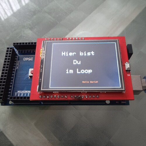

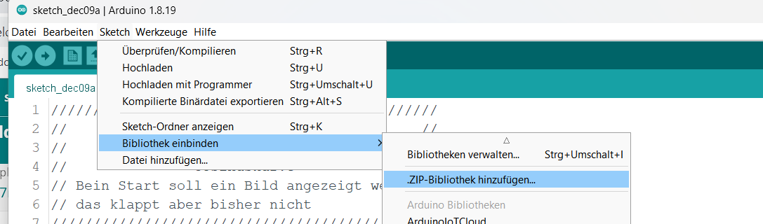

Wurde mit der KBW probieren, erstmal herunterladen als ZIP
danach in der IDE unter Sketch
Wen du jedoch die neue IDE 2.xxx verwendest musst das rausfinden wo das ist :wink:
der Code aus # Post 10 sollte was anzeigen
Ist zwa ein 2,4" TFT aber so wie deiner mit der ID 9431
Den Umweg über Github kann man sich auch sparen. Die MCUFRIEND_kbv Library gibt es auch direkt im Bibliotheksverwalter....
Ist bei mir gewöhnung Sache bis der Bibliotheksverwalter fertig ist bin schon am Kompilieren, deshalb nutze den selten.

Der Sketch von fony läuft auch bei mir, Aber wie vorhergesagt wird die SD-Karte nicht erkannt.
