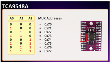

(( Je me demande si ça serait pas plus simple de piloter le TCA9548A via ses entrées A0 A1 et A2,
si je mets A0=5v A1=0v A2=0v je sélectionne mon capteur 1 sur sda1 et scl1 et si je mets A0=0v A1=5v A2=0v je sélectionne mon capteur 2 sur sda2 et scl2 exact?? ))

Non, ces 3 pin sont faites pour sélectionner un TCA9548, ce qui te permet d'en avoir 8 dont le premier a l'adresse 0x70.
Pour sélectionner les sda1/scl1 ou sda2/scl2, c'est ta fonction void TCA9548A(unit8_t bus) qui le fait.
