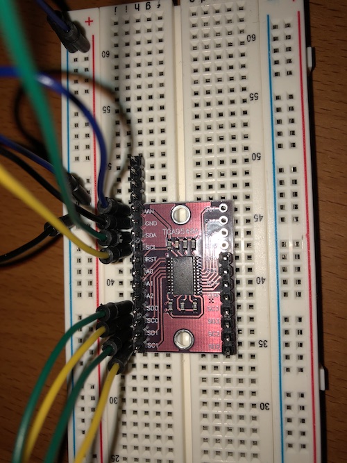

Hallo,
bin totaler Anfänger für Arduino und versuche nun 2 OLED Displays mit einem Arduino über einen Multiplexer ans laufen zu bekommen.
Ein Display hat einwandfrei geklappt. Jetzt versuche ich zwei Displays über dieses Board anzuschließen.
Jeden einzelnen kann ich über das Board mit Strom & Bild versorgen. Beide gleichzeitig klappt leider nicht.
Ich habe mit mehreren Scan Programmen versucht herauszubekommen, wie die Adressen der jeweiligen Monitore sind, nachdem ich sie am Multiplexer angeschlossen habe. Dabei bekomme ich aber keine Antwort und die meisten Scanner machen einfach gar nichts.
Ich bin mir nicht sicher, ob ich überhaupt die Verkabelung richtig gemacht habe und ob das mit dem Board überhaupt so funktioniert.
Könnte da mal jemand einen Blick drauf werfen, ob das so passt und vielleicht hat ja jemand eine Idee, was ich falsch mache...

Wenn die I2C Displays unterschiedliche Adressen haben können braucht man keinen Multiplexer. I2C Multiplexer sind nur nötig wenn man die Adresse nicht einstellen kann
Um welchen Multiplexer handelt es sich hier? I2C ist bidirektional. Daher gehen normale digitale Multiplexer hier generell nicht. Für sowas gibt es spezielle I2C Multiplexer.
Die Displays haben dieselbe Adresse, daher der Versuch den Multiplexer zu nehmen.

@ OP: Hast Du auch einen gezeichneten Schaltplan? Um nur anhand von Fotos die Korrektheit beurteilen zu können muss ich mir heftig das Hirn verknoten - was auch an mir liegt (andere tun sich da leichter).
Danke für euer Feedback. Ich weiß das das ganz schön ambitioniert ist, aber da muss ich jetzt durch.
Ich hatte über die Anschlüsse im Board jeden Monitor einmal direkt mit dem Arduino verbunden und dann funktionieren die auch. Das scheint zu klappen.
Mein Gefühl ist, dass ich den Multiplexer nicht angesteuert bekomme (warum auch immer).
Gibt es eine Art Scan-Code-Beispiel, mit dem man mal testen kann, ob man auf dem Multiplexer landet und welche Adresse er hat? Aktuell gehe ich vom Standard "0x70" auf, da die Steckplätze A0-A2 "leer" sind.
Ich würde gern mal testen, ob ich den Multiplexer ansprechen kann und dann kann man weitersehen.

Also ich habe 5 von diesen Displays:
Dazu habe ich mir jetzt diesen Multiplexer gekauft:
Hoffe das man das übereinander bekommt.
Den vorgeschlagenen "Sniffer" kann ich heute Abend mal testen, wenn ich wieder zu Hause bin.

Das Display kann man durch Umlöten eines Widerstandes von 0x78 auf 0x7A umstellen. Das ist sogar beschriftet.
Wenn der Widerstand nach dem Ablöten nicht wieder auffindbar ist, tut es auch ein stück dünner Draht.
Gruß Tommy
Wenn du tatsächlich die verlinkten Displays hast, dann schau mal auf die Rückseite, da siehst du, dass es zwei Adressen gibt, die du durch umlöten wechseln kannst.
Da kannst du dir für dein aktuelles Projekt den Multiplexer sparen.
