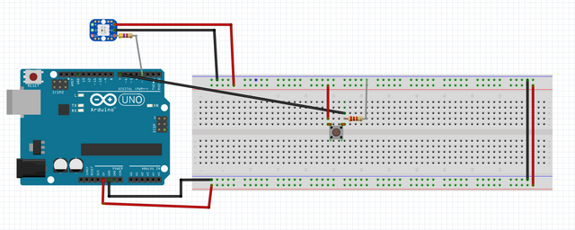

Okay vielen Dank, habe mir BlinkWithoutDelay angesehen. Nur noch einmal zum Verständnis meinerseits:
Ich habe 20 Taster und 20 Neopixel. Beim drücken eines Tasters, soll das Feedback das Leuchten einer bestimmten Farbe sein. Nachdem das NeoPixel aus ist. Drücke ich wieder einen beliebigen Taster und es leuchtet wieder eine bestimmte Farbe. Und so weiter. Durch den Delay in meinem Code, Stoppt das Programm aber läuft doch nach der 1 Sekunde wieder weiter und ich kann den nächsten Taster betätigen oder nicht?
Im Anhang seht ihr meinen Aufbau.
Und warum wäre es dann besser statt des Delay mit milli zu arbeiten?
Hi
Was passiert, wenn Du Taster 1 drückst und dann drei Sekunden Nichts machst?
LED 1 leuchtet die eine Sekunde, geht aus und der Arduino wartet auf den nächsten Tastendruck.
Genau, was Du willst.
Was aber, wenn Du Taste 1 drückst und über die Tasten 2 bis 5 'drüberwischt'?
LED 1 leuchtet die eine Sekunde, geht aus, der Arduino wartet auf den nächsten Tastendruck.
Was ist hier mit den LEDs für die Taster 2 bis 5?
Beim 'Blink_without_delay' merkst Du Dir bei jedem Tastendruck nur die aktuelle Zeit und schaltest die entsprechende LED an.
Das Ausschalten macht der Arduino, wenn die Zeit dafür reif ist!
Dieser schaut bei jedem loop-Durchlauf nach, ob die Laufzeit abgelaufen ist und schaltet dann die LED aus (und merkt sich, daß die LED aus ist - sonst würde die LED in JEDEM weiteren Durchlauf AUS geschaltet werden - Das kann aber auch schneller sein, als die zusätzliche Prüfung!!)
Du brauchst Dafür pro LED einen Merker für die aktuelle Zeit (32bit unsigned) und ggf. einen Merker, ob die LED gerade AN oder AUS ist (boolean).
Bei 20 LEDs würde ich Das in ein Array, besser in ein struct verpacken - in diversen Nachbar-Threads wird gerade Ähnliches bearbeitet.

Okay ich verstehe worauf du hinauswillst. In diesem Falle würden LED 2-5 nicht leuchten da das Programm für die eine Sekunde stehen geblieben ist. Richtig?!
Vielen Dank für die Ausführliche Erklärung. Hat mir wirklich geholfen!
