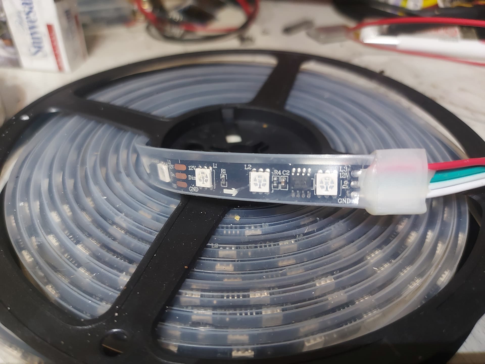

Ich möchte in meinen Gang eine Neo Pixel Streifen an der Decke installieren.
Es ist Neo Pixel Streifen mit WS2811 Treibern im Betrieb.
Es gibt 3 Taster,
Taster 1 Led laufen von Links nach Rechts.
Taster 2 Led laufen von Rechts nach links.
Taster 3 Led sollen nur Punktweisen leuchten.
Und jetzt das Problem, wenn ich im Code bei NUMPIXELS 100 eintrage bleibt
der Letzte 3 er Block des Neo Pixel Streifen aus.
Trage ich im Code bei NUMPIXELS 101 ein geht er an.

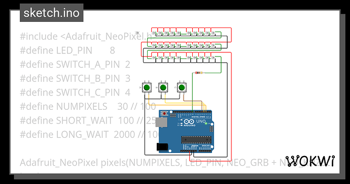

Zum Anschauen etwas langsamer und mit nur 30 Lämpchen:
Code (nur angepasst, noch nicht schön)
#define LED_PIN       8
#define SWITCH_A_PIN  2
#define SWITCH_B_PIN  3
#define SWITCH_C_PIN  4
#define NUMPIXELS    30 // 100
#define SHORT_WAIT  100 // 25
#define LONG_WAIT  2000 // 1000
Adafruit_NeoPixel pixels(NUMPIXELS, LED_PIN, NEO_GRB + NEO_KHZ800);
bool st;
  pinMode(SWITCH_A_PIN, INPUT_PULLUP);
  pinMode(SWITCH_B_PIN, INPUT_PULLUP);
  pinMode(SWITCH_C_PIN, INPUT_PULLUP);
  pixels.begin();
  if (!digitalRead(SWITCH_A_PIN))      setA();
  else if (!digitalRead(SWITCH_B_PIN)) setB();
  else if (!digitalRead(SWITCH_C_PIN)) setC();

Bei meine Neo Pixel Streifen ist 1 Controller für 3 Leds zuständig.
Wie kann man den Code ändern das man mit
#define NUMPIXELS 100 alle zum leuchten bringt .Da fehlt mir die Erfahrung.

Das hatten wir schon - wenn Du als Maximum NUMPIXELS - 1 an die Funktion setd() übergibst, musst Du darin in der for-Schleife auch bis dahin zählen lassen (i <= ed) und nicht einen Pixel vorher aufhören (i < ed):
void setd(int st, int ed)
  pixels.clear();
  for (int i = st; i <= ed; i++) { // For each pixel...
    pixels.setPixelColor(i, pixels.Color(0, 255, 0 ));
    //delay(5);
  pixels.show();
Das folgende ist etwas unklar - gleichzeitig oder nacheinander?
Hier ist die Lösung, wo gleichzeitig von der Mitte nach außen gearbeitet wird:
void setMitteNachAussen()
  for (int j = 0; j < NUMPIXELS; j++) {
    setd(NUMPIXELS/2 - j, NUMPIXELS/2 + j);
    delay(SHORT_WAIT);
  delay(LONG_WAIT);
    setd(j, NUMPIXELS - j);
    delay(SHORT_WAIT);
  pixels.clear();
  pixels.show();
Wer's ansehen mag:
