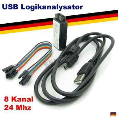

Auf das 32Bit Signal reagieren die Dosen nicht, hab es bei mir damit nie hinbekommen. Die FB sendet 4x ein 32Bit und 4x ein 24Bit Signal hintereinander. Auf das 24Bit Signal reagieren die Dosen wenn du die Werte in die cpp Datei reinschreibst, und die entsprechende Protokoll Nr. verwendest wo du es rein geschrieben hast.
Kann gut sein, das du das 24Bit Signal aber nicht mit der RCSwitch lib gelesen bekommst.
Da hilft dann ein Empfänger und ein Logikanalyser mit der passenden SW weiter zum Visualisieren des Signals.
Achtung die RCSwitch ist mit Vorsicht zu genießen, die macht nur das was sie kennt. Und wenn sie dir einen Code und die Protokollnummer angibt, funktioniert das Senden mit dem angegebenen Protokell meist nicht.
Was meinst du mit passender SW ?
Und mit welcher Bib könnte ich das 24Bit Signal lesen?
zb hier mit:
und mit der Saleae SW.
Stell dir das einarbeiten in die Sache aber nicht zu leicht vor, da werden etliche Stunden und Tage für drauf gehen.
