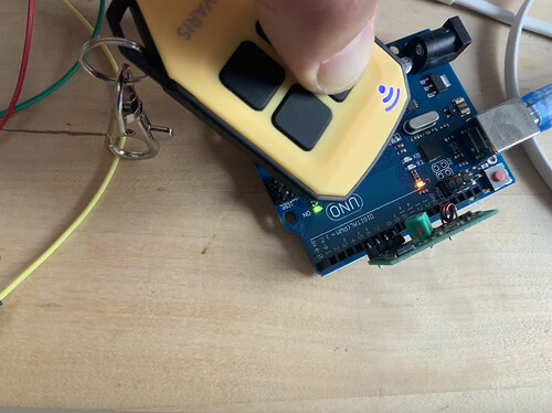

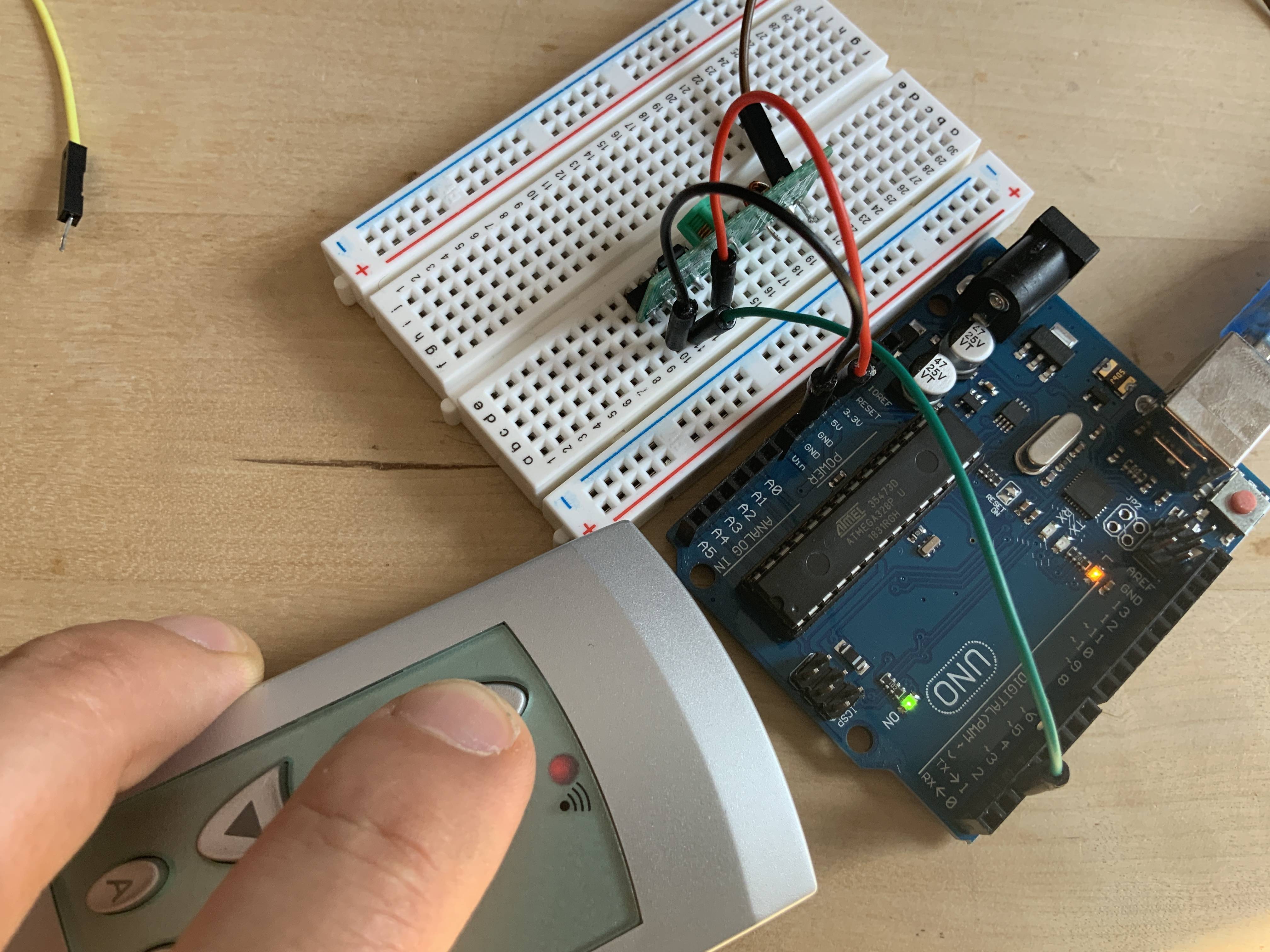

Hallo zusammen,
nachdem ich herausgefunden habe, dass der 433Mhz-Empfänger einen Antenne braucht um ein Signal zu empfangen, kommt mit diesem Code auch von all meinen Sendern etwas an und die eingebaute LED leuchtet:

Jetzt will ich allerdings das Signal decodieren und habe im Seriellen Monitor keinerlei Ausgabe, wenn ich den Code von RC-Switch benutze:
  Simple example for receiving
  https://github.com/sui77/rc-switch/
#include <RCSwitch.h>
RCSwitch mySwitch = RCSwitch();
  mySwitch.enableReceive(0);  // Receiver on interrupt 0 => that is pin #2
  if (mySwitch.available()) {
    Serial.print("Received ");
    Serial.print( mySwitch.getReceivedValue() );
    Serial.print(" / ");
    Serial.print( mySwitch.getReceivedBitlength() );
    Serial.print("bit ");
    Serial.print("Protocol: ");
    Serial.println( mySwitch.getReceivedProtocol() );
    mySwitch.resetAvailable();
Data-Pin vom Modul wird an PIN 2 angeschlossen, Baud-Rate stimmt, ...
Hat jemand Tipps?

Wenn du mit RCswitch kein Signal dekodieren kannst, liegt es nahe, dass es kein von RCswitch dekodierbarer Code ist.
Auch wenn du zuvor etwas sehen konntest, muss es so nicht funktionieren.
Gibt es eine andere Möglichkeit, das Signal zu dekodieren?
joerglohrer:
Ja, man kann das Signal mittels Soundkarte und geeigneter Software am PC auslesen.
Da habe ich allerdings keine Erfahrung mit.
