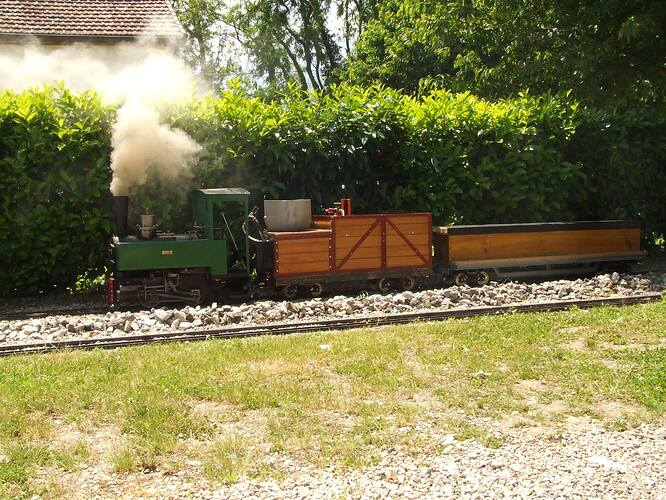

merci pour le lien ! En fait j'aide un copain pour son réseau et je découvre ce monde. Je fais du modélisme ferroviaire mais à grande échelle : 5 pouces et 7 pouces 1/4
http://www.gvc-pontcharra.fr/index.php
Un de ces jours on mettra des arduino mais pour l'instant ça fonctionne au charbon :wink:

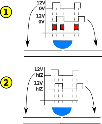

Alors pourquoi vouloir synchroniser ?
Un moteur est un super filtre passe bas, si ce n'était pas le cas, les moteurs fonctionneraient par secousses et ce n'est pas ce qui est constaté.
Un filtre passe bas "lisse" et introduit un retard (la nouvelle valeur du signal n'est disponible qu'après quelques micro secondes ou quelques millisecondes) qui sera favorable aux changements de canton : il n'y aura pas de discontinuité dans la tension, mais évolution continue, l'accélération ou la décélération se feront "en douceur".
  1. Si le PWM sort 0V ou 12V (par exemple) et que les sorties ne sont pas en phase il va y avoir un moment où on aura +12V sur un canton et 0V sur l'autre et la roue va faire un court-circuit.
  2. Si le PWM sort hiZ ou 12V il n'y aura pas de court-circuit par contre on a pas vraiment de freinage et on a éventuellement une impulsion rallongée.
