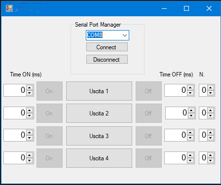

A computer acceso per mezzo del programmino dell’ArduinoUno (in fondo alla mail alleghiamo lo screenshot dell'interfaccia) con un semplice click (tastino on) era possibile accendere il motore elettrico.
Questo avveniva simulando la doppia pressione - distanziata da circa un secondo - necessaria per accendere il motore elettrico, non prima però di aver dato corrente al motore elettrico tramite impulso di una delle due prese intelligenti.
Sempre tramite il programmino dell’ArduinoUno era inoltre possibile con un click, spengere il motore (tasto off dell'interfaccia ArduinoUno), questa volta simulando però una singola pressione.

Il codice arduino usa 4 pin per controllare 4 relè. 1) nel circuito si dovranno usare questi numero di pin o se si usano altri pin, cambiarli nel programma.
2)Il codice arduino non svolge nessuna funzione di comunicazione da remoto, si limita a ricevere da seriale sue caratteri. Per cui Arduino non si occupa dell'accensione del computer.
3)Il problema non è arduino e il suo programma, l'accensione del computer avveniva non attraverso arduino, per cui i vostri problemi non sono strettamente legati ad arduino e quindi poco attinenti a questo forum.

Io dubito fortemente che quel codice sia quello operativo sull'Arduino.
Vedendo la parte che gira sul PC si vede che c'è la gestione delle accensioni in ms e nel codice esiste la variabile "data" che dovrebbe contenere tutto quello trasmesso tranne il primo carattere che viene usato per il case.
Tuttavia la variabile non viene più usata ma le tempistiche sono cablate nel codice.
Quindi ritengo che il codice che avete per le mani non sia quello caricato sull'Arduino.
