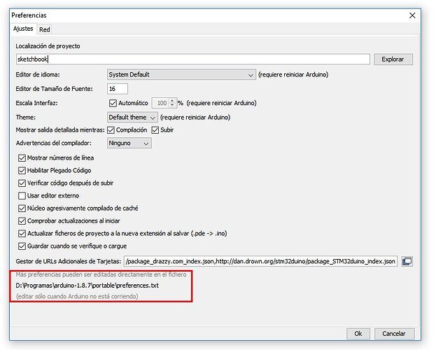

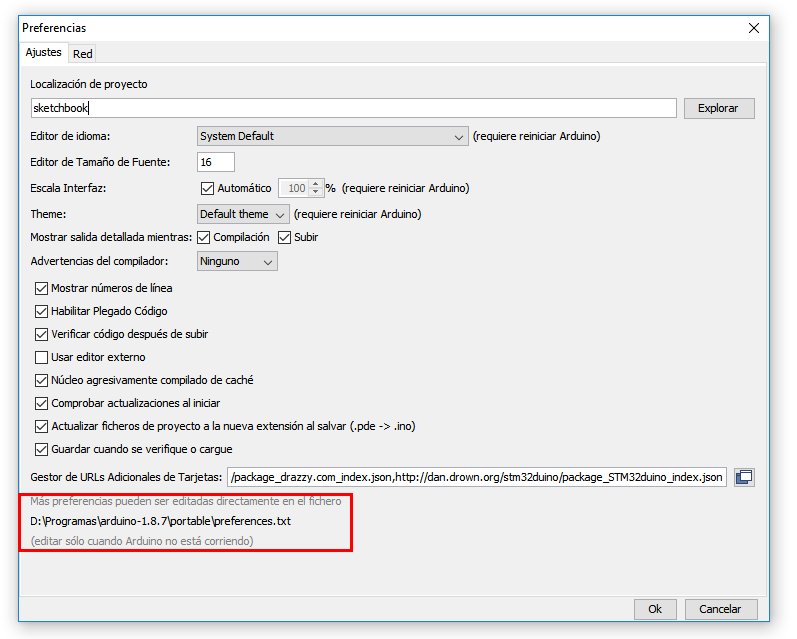

Puedes evitar esto editando el archivo de preferencias. Para ello puedes ir a Archivo->Preferencias (o pulsando Ctrl+Coma). Se te abrirá una ventana como esta:
En rojo te he señalado un línea, que si le das se te abrirá el explorador de archivos. Allí veras el archivo "Preferences.txt". Cierra ahora el IDE ya que si no lo haces no se verán los cambios. Abre el fichero con el block de notas y busca la línea:
