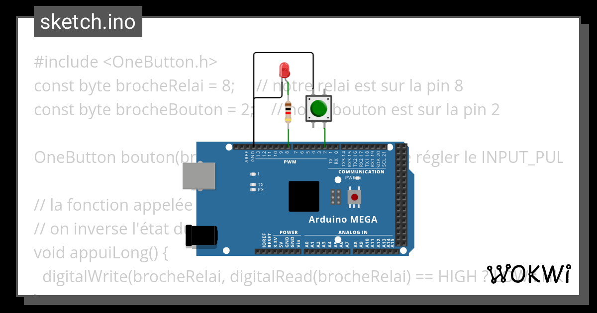

un exemple avec la bibliothèque OneButton
#include <OneButton.h>          // https://github.com/mathertel/OneButton
const byte brocheRelai = 8;     // notre relai est sur la pin 8
const byte brocheBouton = 2;    // notre bouton est sur la pin 2
OneButton bouton(brocheBouton); // se charge de régler le INPUT_PULLUP
// la fonction appelée en cas d'appui long
void appuiLong() {
  // on inverse l'état du relai
  digitalWrite(brocheRelai, digitalRead(brocheRelai) == HIGH ? LOW : HIGH);
  pinMode(brocheRelai, OUTPUT);
  bouton.setPressMs(3000);                 // on dit qu'un appui long c'est 3 secondes
  bouton.attachLongPressStart(appuiLong);  // on enregistre le callback
  bouton.tick();                           // on surveille ce qu'il se passe sur le bouton
à tester ici
(il existe un call back pour le relâchement du bouton (attachLongPressStop() )qui permettrait aussi de gérer le relâchement pour arrêter le relai si c'est le souhait)

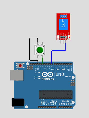

Oui entendu mais le câblage fonctionne on dirait et il est simple
le bouton doit être câblé
PIN 12 --- BOUTON ---- GND
pas de résistance

et pour être sur de prendre les bonnes pin du bouton, câblez en diagonale pas les pins du même côté car vous risquez de prendre 2 pins identiques du bouton
Si je ne met pas de résistance le relai s'active et se désactive très vite tout le temps. Ca va le faire péter.
Entendu, c'est fait. mais le montage fonctionne bien j'ai l'impression
ça doit être comme cela
idéalement le relai ne reçoit pas ses 5V depuis l'arduino car ça peut tirer beaucoup (70 à 100mA pour coller la bobine) surtout si vous en avez 4 à piloter mais directement de la source 5V et on joint les GND
vous pouvez tester ici
vous verrez que la LED du relai s'allume si vous tenez appuyé plus de 3s et s'éteint quand vous relâchez
avez vous des relais actifs à LOW ou à HIGH ?
au début du code je fais
  digitalWrite(relaiPin, LOW);
  pinMode(relaiPin, OUTPUT);                    // Configure le relai en tant que sortie
c'est pour désactiver le relai. S'il est actif à LOW il faut mettre à HIGH et inverser dans les 2 fonctions d'allumage / extinction
