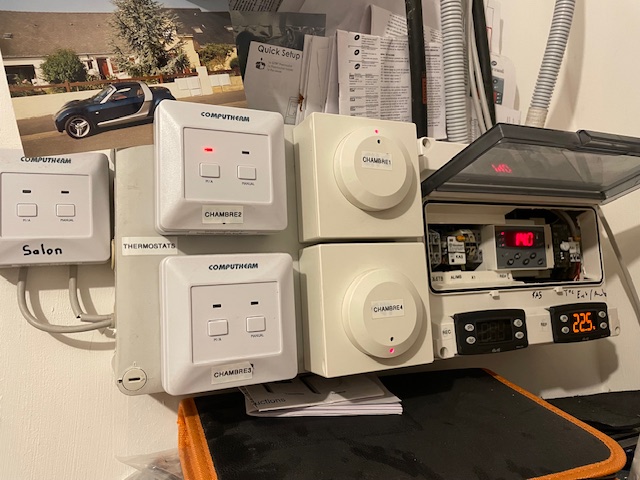

4 sondes DS18B20
https://www.amazon.fr/modules-capteur-température-inoxydable-Raspberry/dp/B094FKQ9BS?source=ps-sl-shoppingads-lpcontext&ref_=fplfs&psc=1&smid=A1PF9UXRW95MJZpour les thermostats se sont des sans fil communication radio (bloc nc/no )
https://manuals.calorsol.de/manuals/French/COMPUTHERM_Q3RF_FRN.pdf
pour 2 chambre .
https://manuals.calorsol.de/manuals/French/COMPUTHERM_Q7RF_french.pdf
pour le salon
https://www.tfc-group.co.uk/assets/graphics/static/RFNP_instructions.pdf
pour 2 autre chambre
et un micro switch landa pour le capot du filtre d'aspiration

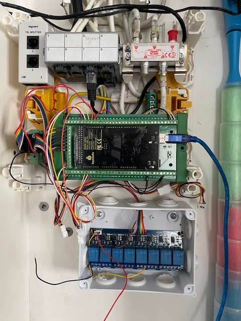

Bonjour ludomac
J'ai fait le test avec cette installation, sans aucun problème d'interférence, les 8 relais tirés, ça consomme 360mA.
Le montage est alimenté avec un chargeur USB, en bas à gauche.
Bon dimanche!
jpbbricole
vous avez des relais "peu gourmands".
On trouve des chinoiseries à 8x relais qui consomment beaucoup plus (jusqu'à 80/100mA par bobine).
notez aussi que votre USB ne va fournir au mieux que 500mA. Votre Nano tire ~50mA disons et donc si vous aviez autre chose qui nécessite plus de 100mA alimenté par l'arduino vous arriveriez au 500mA et votre tension risque de tomber au moment de l'appel de charge du relais et votre Arduino rebooterait
c'est pour cela que c'est mieux d'alimenter par le côté en enlevant le jumper JD-VCC ( Jumper Determined Voltage Controlled Circuit ?)

Le système n'est pas aslimenté par le port USB, regardes bien, c'est un port USB C qui sert d'alimentation, alimenté par un chargeur USB et qui alimente le système sur 5V pour l'Nano et VCC pour les relais.
Ma petite démo est juste pour montrer, comme plusieurs participents le disent, qu'il n'y a pas d'influence du fait des bobines de relais.
PS Ce serai bien que tu corriges ton schéma comme indiqué ici, les indications peuvent induire en erreur.
Cordialement
jpbbricole
C'est étonnant. D'après la datasheet le JQC-3FF-S-Z consomme 71.4mA, tout comme le SRD-5VDC-SL-C d'ailleurs.
Donc avec 8 relais activés, la consommation devrait être de 570mA, plus celle de la NANO, donc 600mA.
Tu as peut être utilisé un port USB3 ( 900 mA), mais il y a probablement une erreur quelque part, comme une mesure fausse ou une erreur dans le code.

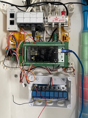

pour l'instant ce la donne ca pour la partie commande .
voila l'usine a gaz qui fonctionne depuis 7 ans sans soucie
exterieur
interieur
