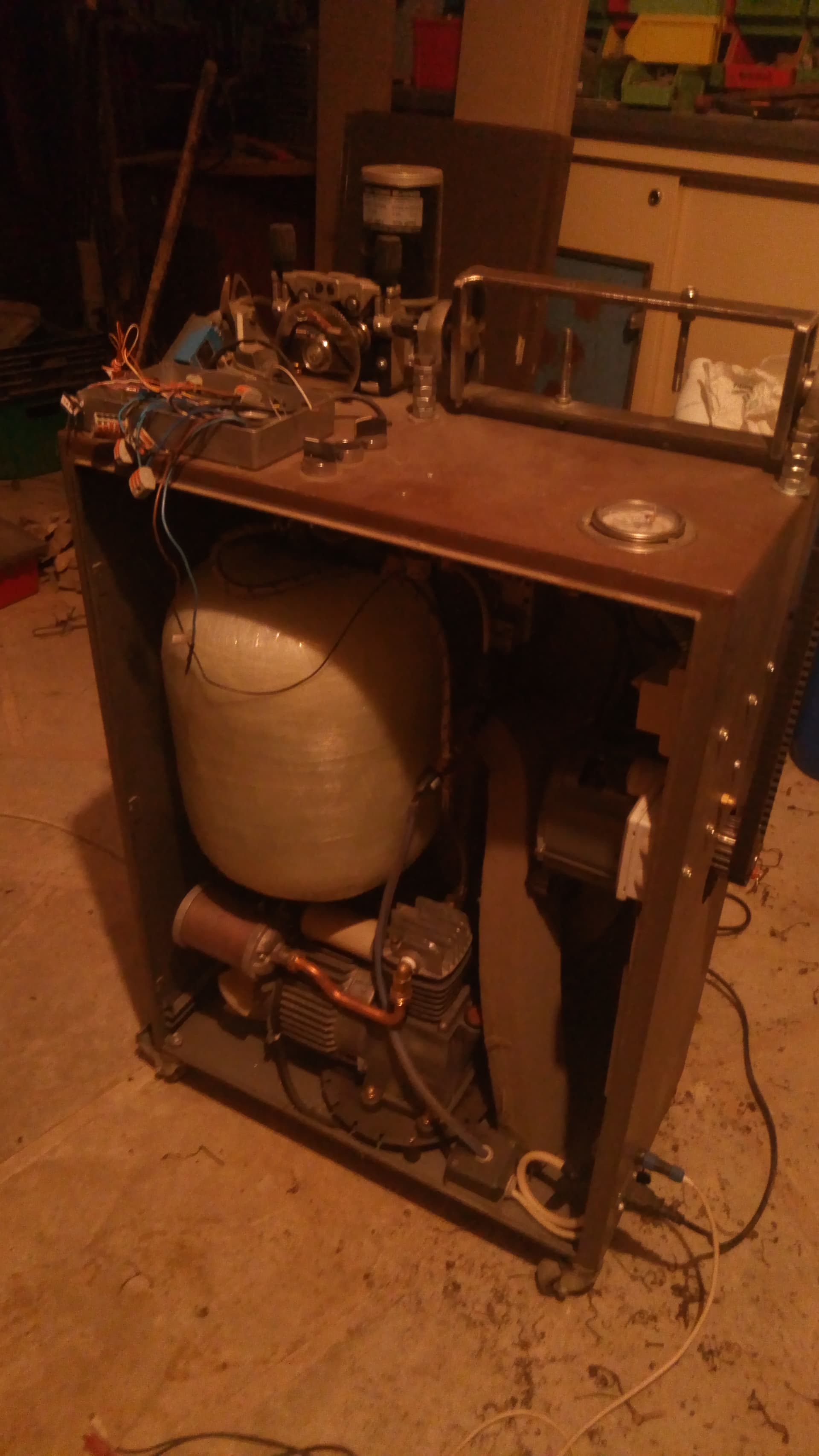

Ma machine sert à recycler du fil de fer.

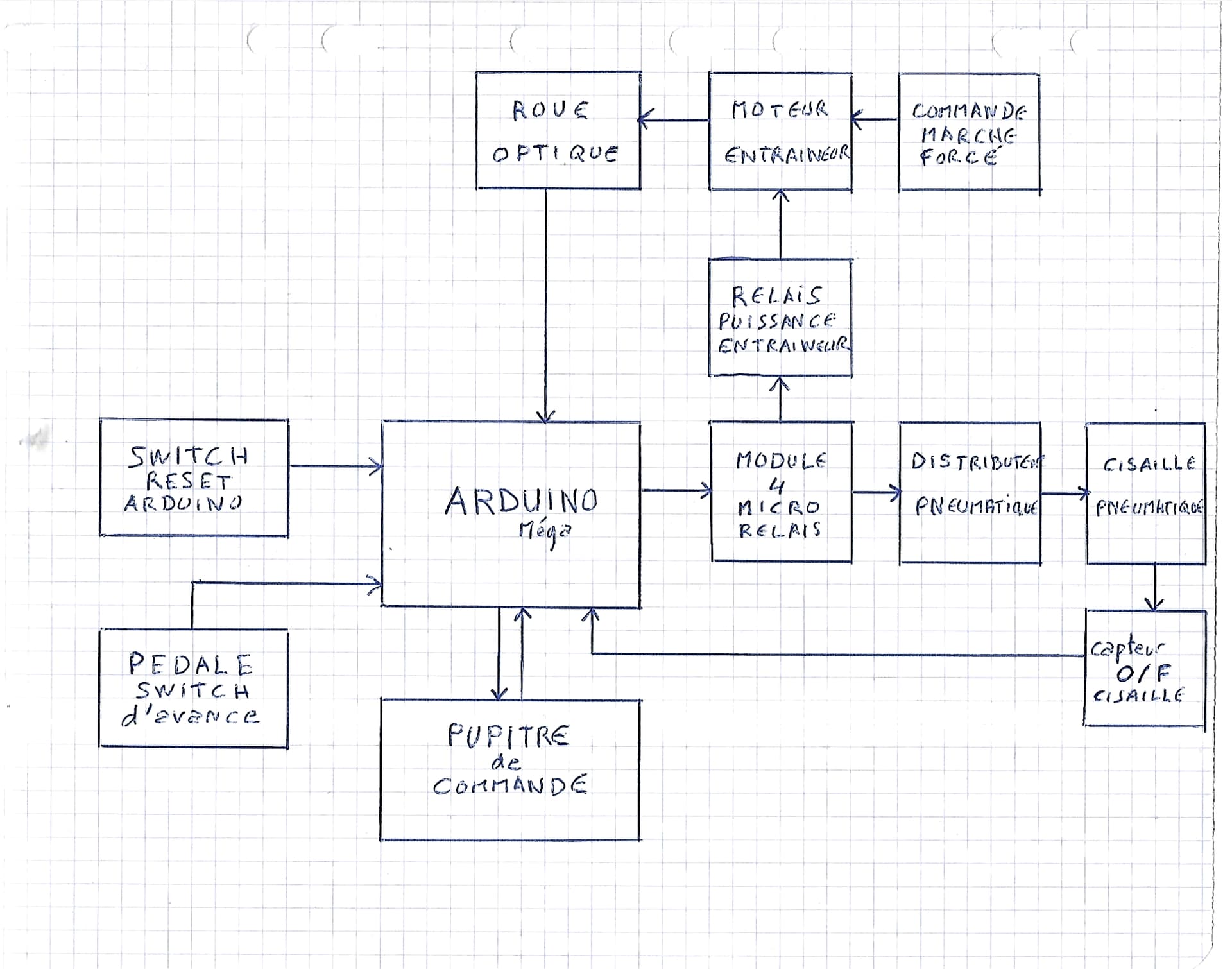

pour faire simple, je recupere des bobines de fil de fer de vignes arrachées et ma machine nettoie, redresse et coupe en baguette de longueur entre 30 et 99cm de long à la demande.

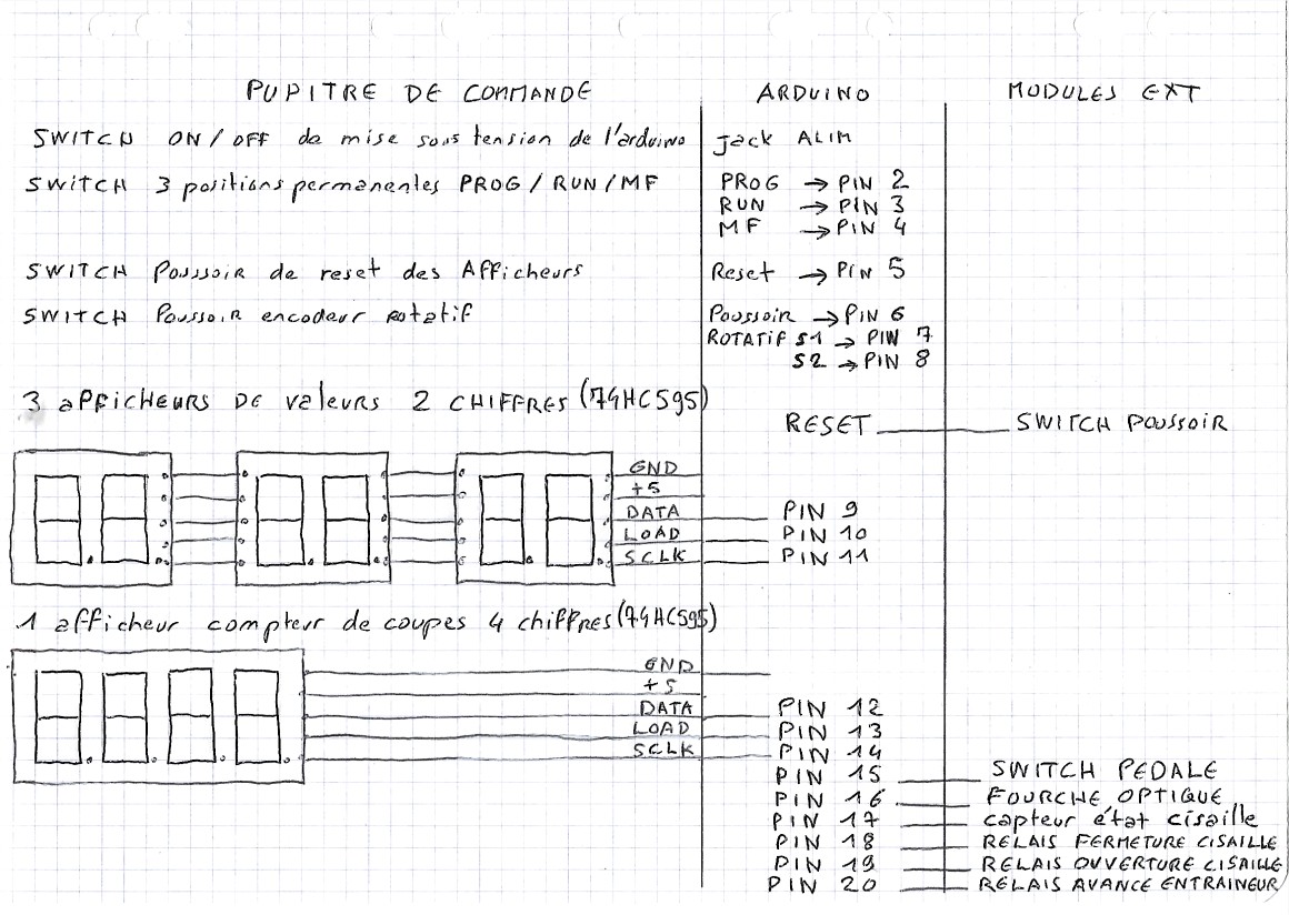

L'asservissement, consiste en un pupitre de programmation ou je paramètre mes valeurs de coupe souhaitées, puis la machine entraine le fil au signal d'une commande par pédale switch on/off, arrête l'entrainement lorsque la longueur est atteinte et déclenche alors la coupe de la baguette, puis repart et ainsi de suite...

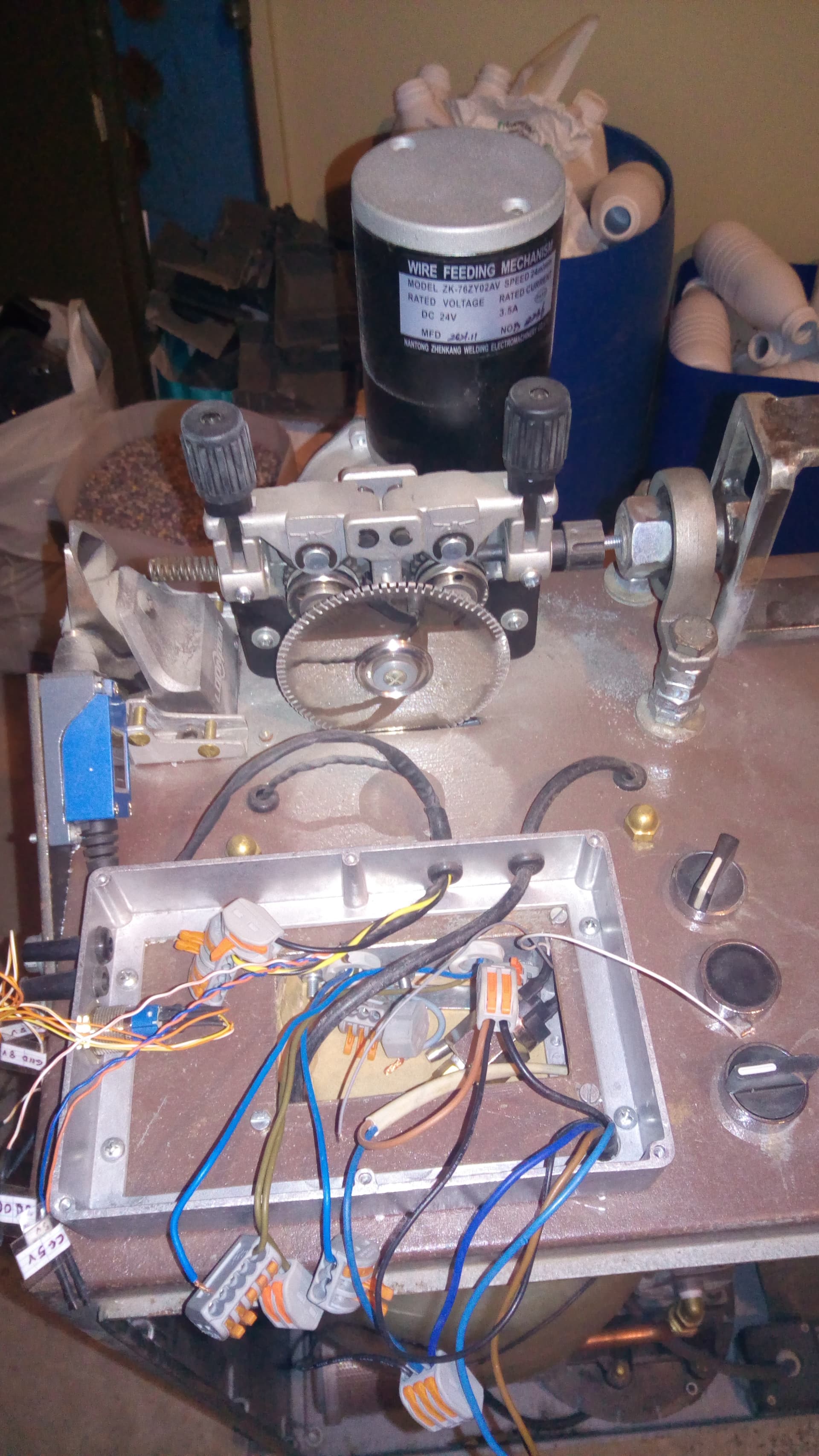

Les composants machine sont,
entraineur moteur 24vcc à balais.
cisaille pneumatique commandée par un distributeur 24vcc également.
La partie asservissement, Arduino Méga,

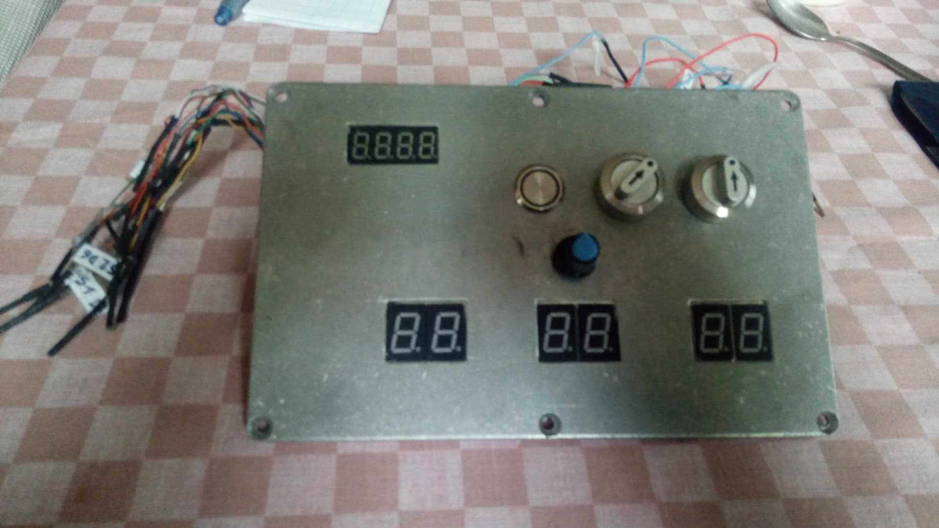

1 pupitre de commande comprenant,
1 switch permanent 2 positions, pour la mise sous tension et l'arrêt de l'asservissement.
1 switch permanent 2 positions, selectionneur de mode ( prog, marche auto, marche forcée)
1 switch poussoir / rotatif infini, pour entrer les valeurs de coupe
3 afficheurs numeriques à 2 chiffres couplés en parallelle, ( je ne veux pas forcement toujour couper des baguettes de longueurs identique, mais plutot des serie de coupe sequentielles. le premier afficheur selectionne la coupe de longeur minimale de 20à99, le second afficheur selectionne la frquence de coupe de 1à10, le troisieme afficheur selectionne la longueur max de 20à99).
Ce qui donne si je fait la selection 30/4/42 que la machine coupera à 30, 34, 38, 42 puis reviendra à 30, 34...etc et realisera des boucles infini à ces valeurs.
1 switch poussoir, servant de "reset"
1 afficheur numerique à 4 chiffres, compteur de coupe.
coté entrée capteur,
une fourche optique mesure la course de l'entraineur de fil
le switch pédale de commande
un fin de course pour l'état d'ouverture de la pince coupante
en sortie,
relais commandant l'ouverture et fermeture de la pince coupante et entraineur.
voilà, grosso modo, la description de la bête..

à J-M-L, oui la bête est pas piquée des hannetons comme on dit, entièrement moulée sur la cuisse, fabriquée avec pas mal de récup, moteur de machine à laver, réserve d'air avec bouteille de gaz fibre, carcasse avec une vielle armoire électrique, etc..
toute la partie mécanique est assez fiable malgré l'apparence grosse bidouille.
Là où je rencontre un soucis avec la programmation c'est que je n'y connais vraiment rien, mon ami lui bien plus que moi, c'était son boulot en programmation ordi de bord sur véhicule chez PSA mais en pleine reconversion professionnelle il doit s'occuper de ces affaires qui sont pas simples et plus trop le temps pour des récréations.
il m'a fait un script prévus sur Arduino uno, mais comme on était à court de port d'entrée il avait trouvé sur des forums je pense la possibilité de passer par un serial.
de plus on avait des composant de fonction genre capteur de pression de cuve, dont on les avait foutu à gérer par le script alors que c'était pas utile, rendant le script plus complexe et bouffant des entrées.
Depuis je suis passé sur Arduino méga, donc plus de soucis de port, j'en ai de reste et tous les capteurs fonctionnel je les ai tous branchés en logique câblée, en série donc boucle fermée la machine avance, boucle ouverte la machine bouge pas et là un contrôle visuel permet de tout de suite voir ce qui ne va pas.
Donc tout est simplifié au max avec tout de même des fonctions sympa.
Mais même simple, pour moi c'est très compliqué, j'ai l'impression de devoir apprendre à parler un japonais couramment pour les besoins d'une semaine de vacance...c'est pas que c'est pas sympa le japonais, mais…
Alors je me retrouve en possession d'un script en cours de modif dont je comprends 4% de son contenu, dont je pense que il y a surement pas mal de chose à conserver, mais… là je suis en mode Champollion avec la perspective d'une somme de travail à abattre colossale alors que un initié y passera peut être juste quelques heures!

je vous poste le sketch là où il en est .. ![]()

vous pourriez nous faire un dessin du circuit ?
un dessin du circuit de cablage et des composant ?
Bonjour @ducoinlucien
un schéma , même à main levée , dans lequel les élements seraient sommairement représentés par des rectangles avec le nom de leurs entrées /sorties utilisées et les liaisons entre elles.
Plus un schéma de principe qu'un plan de câblage
A ce stade il n'est pas esseentiel de montrer tous les fils entre les sorties HC595 et afficheurs 7 segments, il s'agit de montrer la logique d'ensemble et la confronter avec celle qui transparait dans le programme.
C'est un schéma fonctionnel global très utile. qui donne une bonne vue d'ensemble du système sur le plan matériel (hors alimentations en énérgie) !
Il pourrait être complété en donnant des vues un peu plus détaillées des liaisons entre certains sous-ensembles commepar exemple l'association Arduino + Pupitre de Commande (sans aller jusqu'a représenter tous les fils)
Comment sont alimentés les divers éléments ?
il doit manquer du code car ça ne peut pas compiler tel quel
vous avez la référence ? ils ont un 74HC595 embarqué ?
une approche serait de commencer à faire fonctionner les sous systèmes indépendamment pour s'assurer que vous avez tout ce qu'il faut pour piloter le système
un LCD serait sans doute plus simple pour gérer tout l'affichage
Changer le titre du sujet pourrait intéresser plus de candidats pour aider à mener à bien ce projet ...
Par exemple "Aide pour automatiser (programmer) une découpeuse de fil de fer maison".
Coté alimentation, effectivement j'ai pas précisé car j'ai pas jugé utile mais, alimentation en 8vcc pour l'Arduino méga via un transfo et pont de diode.
Je récupère une sortie en 5vcc de l'Arduino pour alimenter un bornier pour tous les petits composants sous 5vcc (fourche optique, switch pupitre, afficheur...).
Alimentation 24vcc pour le distributeur pneumatique, l'entraineur et son relais de puissance via un bon transfo et pont de diode également.
Les afficheur sont effectivement avec 74HC595 embarqué.

Je vous mets un schéma des relations câblées pupitre/Arduino/Composants Satellites et vous donne en soirée l'organigramme du fonctionnement de la machine pour l'operateur en situation de travail.
