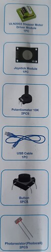

Bonjour.
Langage arduino (C++)
Oui pas évident pour un jeune mais très intéressé ! Moi je vais devoir apprendre pour l'aider.
Voici les composants dans la valisette (microswitch à acheter)
