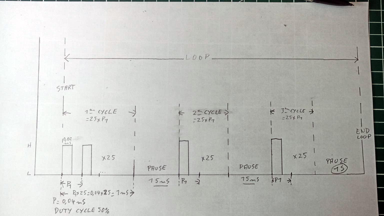

Bonjour a tous,
Je cherche quelqu’un qui pourrait écrire(j'imagine très facilement) un code complet prêt a téléversé pour réalisé une séquence de 3 cycles qui boucle comme cela :
début de la boucle
-premier cycle temps total=1ms
niveau haut 5v pendant 0.02ms
niveau bas 0v pendant 0.02ms
(donc une période de 0.04ms avec un duty cycle de 50%)
répété 25x cette période(cycle de 1ms)
-pause(0v) de 15ms
-2eme cycle identique au premier
-pause(0v) de 15ms
-3eme cycle identique au premier
-pause(0v) de une seconde
fin de la boucle
je met un schéma en PJ
la sortie est indifférente...
Merci d'avance
Jay

Bonjour Lesept,
Merci beaucoup pour ton aide et ta réponse rapide ;).
pas besoin d'une grand précision,la milliseconde suffit.
alors oui la boucle comporte 3 cycles puis une pause de 1 seconde avant de recommencé sans fin.
donc pourrait tu rajouter une variable qui compte 3 cycles puis qui fait une pause de 1 seconde avant de recommencé la routine en entier?
en gros chaque seconde il faut ces 3 trames d’impulsion avec ce timing,
l'ensemble doit marché en boucle sans arret
PS: en faite sur mon schéma la dernière pause est de 1 seconde(1S) mais on dirait un "15"
