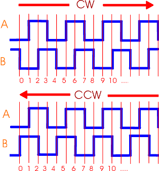

in questi giorni ho un problema di questo tipo, ho comprato un encoder da robotstoe (questo: http://www.robotstore.it/product/501/Encoder-Rotativo-Illuminato-con-LED-RGB.html ) e usando qualsiasi sketch di esempio e librerie varie trovate in rete non riesco ad avere il risultato desiderato ovvero ad ogni scatto aumentare il valore dell encoder di uno step (ora come ora me ne dà 4 ogni scatto).
Molto probabilmente il motivo è che seppur avendo letto qualsiasi cosa sul codice gray non ho neancora capito come funziona .
in realtà un modo lo avevo trovato ovvero far stampare sulla seriale il valore dell encoder diviso 4 ; se qualcuno con un buon cuore mi spiega come modificare il codice per far leggere ad ogni scatto poi vi spiegherò i problemi successivi :~

Il codice Gray é un codice binario usato per encoder assoluti che ha la particolaritá che a ogni passo cambia solo 1 bit. Questo ha il vantaggio che se il lettore del codice non é allineato perfettamente non crea problemi. Questo succederebbe se usi un codice binari normale dove per esempio nel passaggio da 7 a 8 cambiano tutti i 4 bit. Un codice assoluto é un codice che legge la posizione in ogni momento e non i passi da un punto di riferimento.
Quel Encoder non usa il codice Gray ma é incrementivo.
Hai 2 segnali rettamgolari che sono sfasati di 90 gradi (considerando un periodo intero del segnale 360 gradi; nell immagine 4 righe rosse.).
http://www.microcontroller.it/Tutorials/Corso_asm/Es_18/es11/esercitaz18_11.htm
Se adesso controlli ogni cambio di stato puoi ottenere un segnale 4 volte maggiore dei passi che ha l'encoder.
percui quel encoder con 24 impulsi per rotazione con la tecnica di quadratura ottieni 96 impulsi per rotazione.
http://www.ilb2b.it/node/24694
Per modificare il segnale di uscita del Encoder devi modificare la libreria, usare un altra libreria o leggere l' ancoder col Tuo sketch.
Prova con questa libreria:
http://code.google.com/p/arduino-rotary-encoder-with-velocity/
Ciao Uwe

la libreria rotaryencoder l ho già provata ora rifaccio una prova, ma nel mio sketch per risolvere basterebbe che cambiassi il pezzo di codice che incrementa e decrementa?(quello dove cè il sum=)

In realtà anche gli encoder incrementali usano la codifica Grey, è a due bit :slight_smile:
ok, il caso di 2 segnali sfasati di 90 gradi corrisponde come forma d'onda a un codice Gray a 2 bit.
00, 01, 11, 10.
Ciao Uwe

Secondo il datasheet non è come dici tu, ma come ti ha scritto uwefed. Allora, SENZA NESSUNA LIBRERIA (che legge i fronti di salita e discesa di entrambi i canali) prova a leggere un canale per volta e vedi cosa ti esce.
