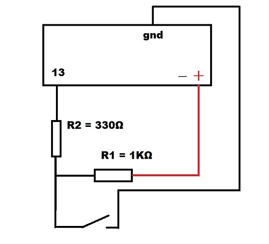

Aiuto!!! Uscita D13 arduino NANO
Vorrei capire perchè all'uscita D13 mi da sempre il valore 15 in Serial monitor se la condizione non è reale ?

Ho anche povato 2 NANO ma mi fanno lo stesso difetto. sulle altre uscite dall 8 alla 12 tutto ok, la 13 mi da questo difetto.
Forse non so qualcosa dell'uscita 13 ?
Grazie...
Attualmente ho risolto usando la porta analog. A0 come ingresso digitale.
Prova a usare INPUT_PULLUP però è difficile darti una risposta senza circuito, magari hai sbagliato qualcosa
Il circuito non è perchè se uso l'ingresso con le altre porte funziona. Il Problema è solo sul digit. D13.
La nano ha un led verso gnd sul pin13, il LED3, toglilo e vedrai che funzionerà
Quindi se ho capito bene dovrei cambiare il negativo con il positivo ?
Già, contrariamente alla UNO, sulla NANO il LED e la sua resistenza sono direttamente connessi al pin 13 come ben visibile nello schema di cui riporto il particolare ...
Il pin in questione è quello in basso a destra (PB5 - pin fisico 17).

Ok grazie mille. Faccio la modifica.
