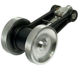

Te comento la parte mecanica, mira esta imagen:
Y esta otra:
En tu caso es muy sencillo, pones un sistema como este con una ruedecita, cuando la tabla llega a la rueda, gracias al grosor de ella misma levanta la rueda, accion que aprovechas para detectar que mientras la rueda este levantada debe el sistema de contar impulsos, los que provoca el encoder colocado en la rueda, cuando la tabla ha pasado de su recorrido, cae, y deja de contar impulsos pero como ha caido el arduino sabe que no hay tabla.
Mientras la tabla este avanzando, la rueda va girando encima de la superficie de la tabla.
Si no quieres emplear un encoder, podrias usar un simple motorcito de ventilador de PC acoplado a la rueda que al girar genera electricidad, mientras este girando la rueda tienes un UNO, cuando se pare tienes un CERO.
Si no te haces a la idea igual esta imagen te ayuda:
En vez de sujetar tu con la mano el contador por encima de la tabla o liston, se dejaria anclado y abisagrado a la maquinaria, si ademas lo calibras, te valdria para saber los metros de tabla que van saliendo o su medida.
