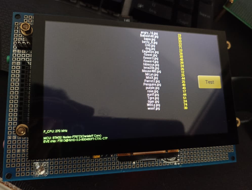

En las STM32 los tiempos de carga de imágenes bmp, podrían rondar entre 1100 y 1300 ms.

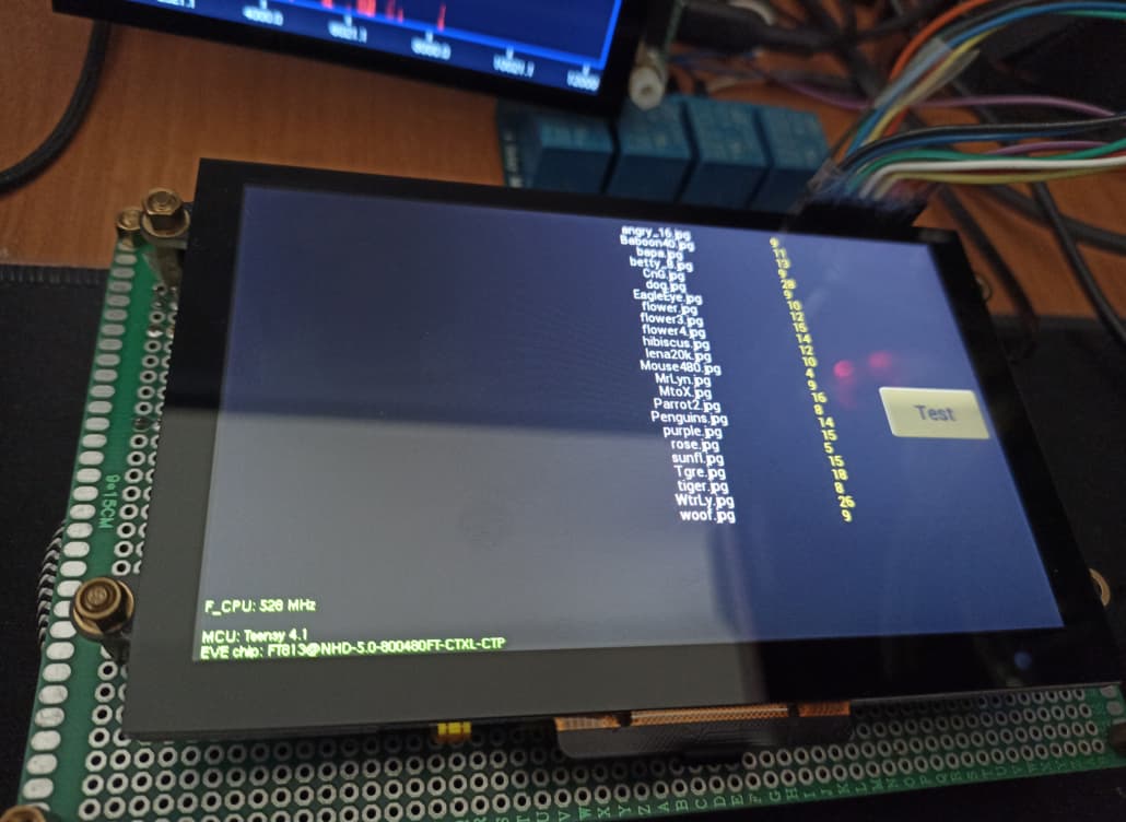

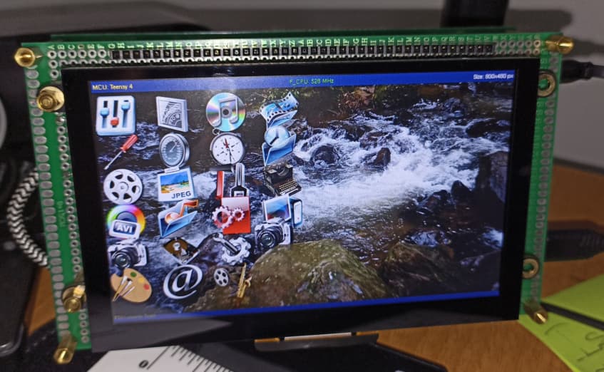

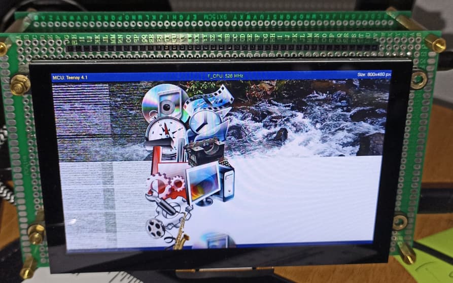

En una teensy 4 o en una 4.1 es posible utilizar imágenes jpg en lugar de bmp, los tiempos de carga podrían rondar entre 100 y 200 ms o quizás menos.

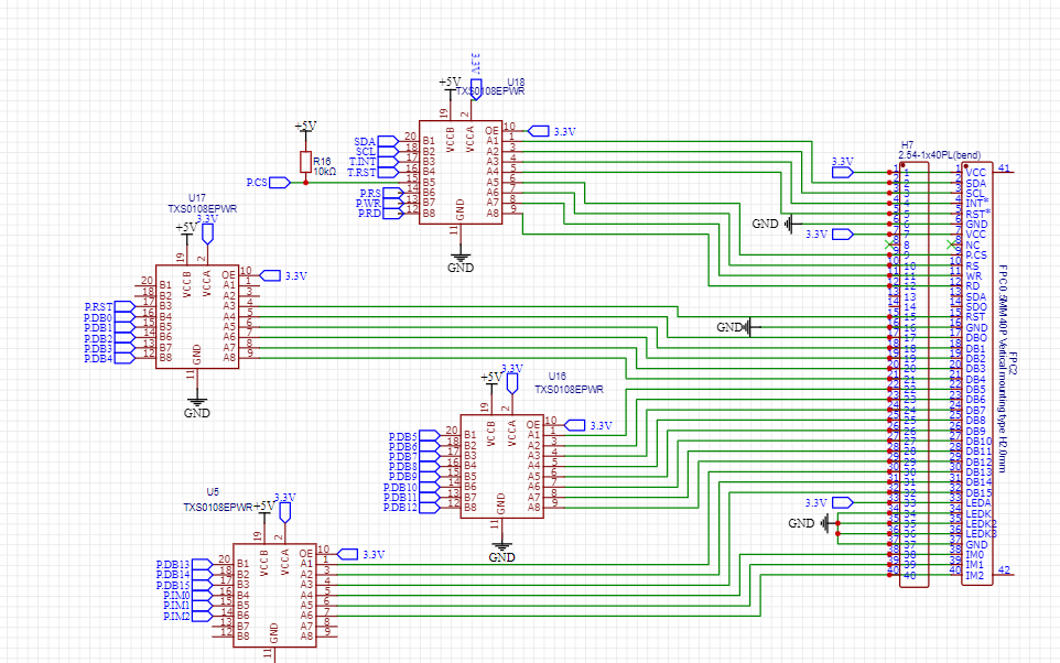

Con convertidores logicos:
Llegué a ver opciones de ILI9341 con 34 pines para STM32 con bus paralelo, pero no me he topado con su equivalente para ILI9488. Pude instalar una de esas en un arduino Due, con un bus paralelo, pensando que ganaría velocidad, pero siempre fue mejor la librería ILI9341_due.

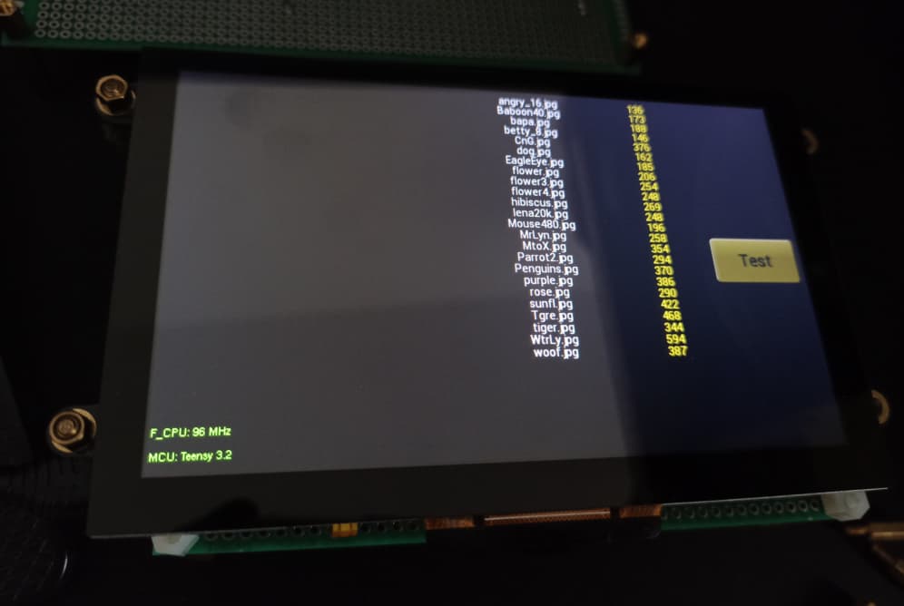

Si se trata de mejorar la carga de imágenes, optaría por un teensy 3.5, existe una librería mejorada que se llama ILI9488_t3, como viene con su lector SDIO nativo, tendrías un plus de velocidad para el manejo de imágenes.

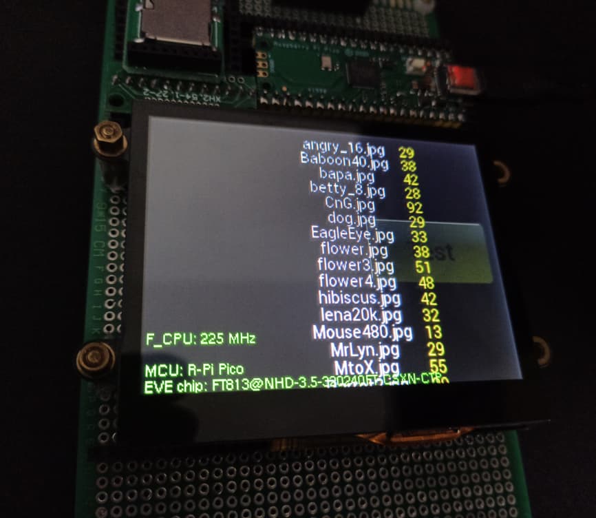

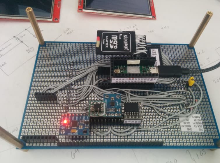

Llevo estudiando la manera de utilizar la placa R-Pi Pico desde que salió al mercado. He estado tratando de usarla con la librería GDSTx para conectar una pantalla de 4.3" . Dos aspectos me preocupan luego de conseguir que la pantalla funcione: la carencia de memoria eeprom en la placa y poder usar la librería SdFat para el manejo de multimedia.
En su momento me ha costado conseguir que la soldadura de los pines se quede en su lugar, me parece que no limpié bien el PCB cuando llegó y me da la impresión de que no hay una buena unión entre los pines y el PCB. LE he dado una repasada a las soldaduras con flux, retiré lo más que pude el excedente de soldadura. La destreza con el cautín que tenía en ese momento era por demás básica, no digo que hoy día sea lo mejor, pero hasta el momento, los artilugios siguen funcionando.

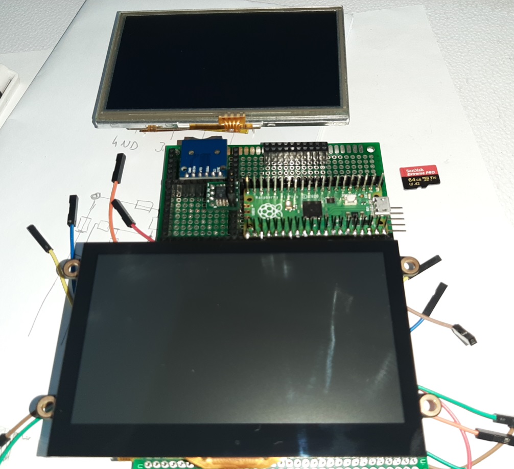

Estos son los elementos que quiero combinar:
  • R-Pi Pico
  • NHD FT813 5"
  • Lector externo microSD, 3.3V
  • Eeprom 24LC512
  • Librería GDSTx
  • Librería SdFat V2
Salió en la foto el gameduino 3, consideré utilizarlo en las pruebas, pero su formato de pines en forma de shield para placas tipo arduino UNO, no es compatible con las otras pantallas EVEx que tengo a la mano, así que tomaré el camino más largo, pero que me permitirá hacer mejores pruebas, ya que la salida de audio del gameduino es bastante quisquillosa y la mayor parte del tiempo falla al menor movimiento.
Lector microSD

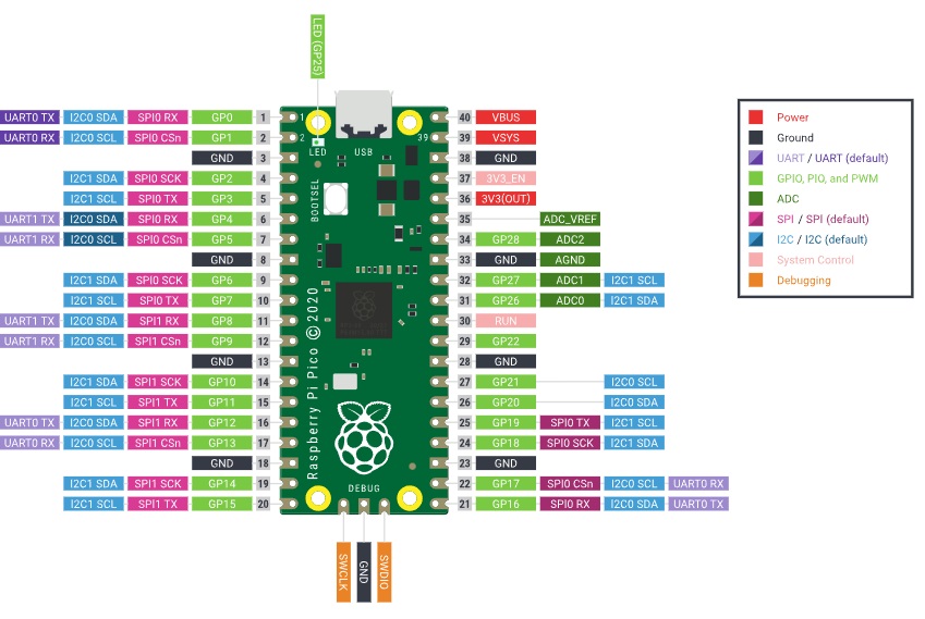

El primer paso es conectar el lector microSD. La MCU tiene 2 canales SPI
Fuente de la imagen: raspberrypi.com/documentation/microcontrollers/images/pico-pinout.svg
Ambos canales tienen funciones repartidas en gran parte del pinout. En STM32 esta distribución se puede definir claramente en los archivos de pinout, para evitar conflictos con el hardware, sin embargo, como en ESP32, esta potencial configuración es bastante limitada a la forma en la que se define la variante.

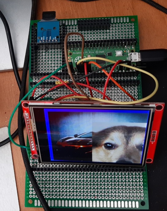

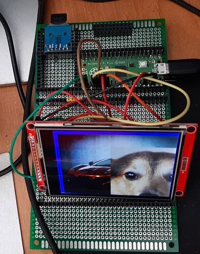

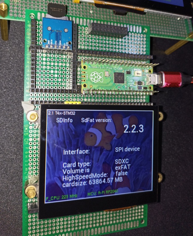

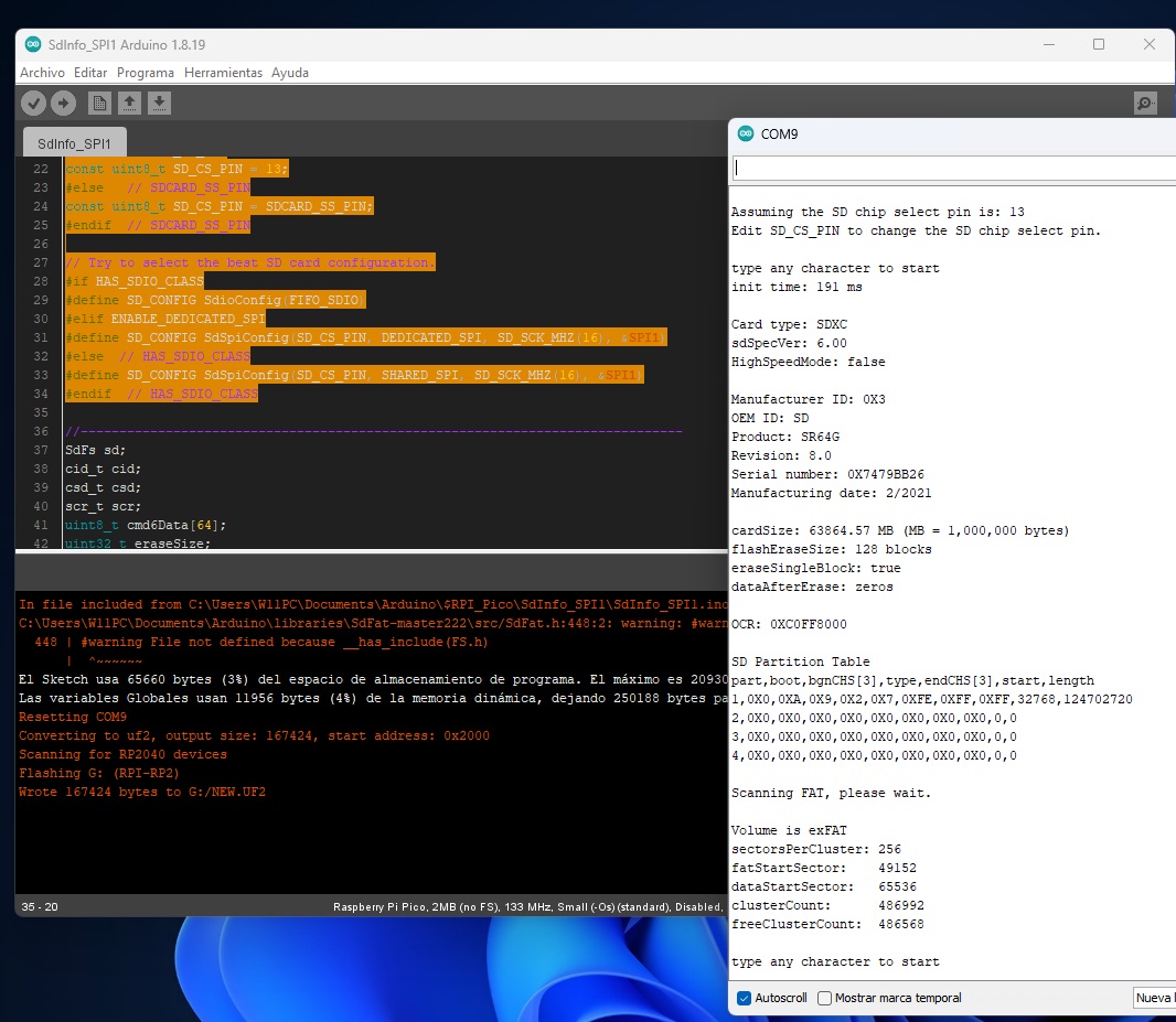

Lector MicroSD en el segundo bus de la placa R-Pi Pico
Usar un solo bus SPI no funciona en la Pico, como lo plantea la librería original para Gameduino 3, de la que parte GDSTx. En algunas placas de control como en las STM32, no hay respuesta de la pantalla cuando se conectan el TFT y el lector microSD al mismo bus SPI.
La placa rPi-pico cuenta con dos puertos SPI, el pinout por default es:
SPI0 : MISO-GP16, MOSI-GP19, SCK- GP18, CS-GP17
SPI1 : MISO-GP12, MOSI-GP15, SCK- GP14, CS-GP13
(Fuente: archivo pins_arduino.h que viene en la variante rpipico del paquete principal para rp2040)
Para conectar el TFT usaré el bus SPI0, mientras que para conectar el lector microSD lo haré en el bus SPI1. SPI0 es el bus al que refiere directamente la biblioteca SPI.h, por lo que no hay que modificar las rutinas de control en la librería GDSTx.
En el archivo wiring se puede conservar el inicio del bus de control del TFT con estas dos líneas
    SPI.begin();
    SPI.beginTransaction(SPISettings(SetSPISpeed, MSBFIRST, SPI_MODE0));
Afortunadamente ese llamado es común para teensy, ESP32, ESP8266, arduino y STM32
En el caso del bus SPI1, debemos especificarlo para que a librería SdFat se configure correctamente.
Por experiencia previa en STM32, la librería SdFat requiere que se especifique el bus en el que está conectado el lector:
#define SD_CONFIG SdSpiConfig(SD_PIN, DEDICATED_SPI, SD_SCK_MHZ(SetSDSpeed), &SPI1)
SdFs SD;
Cuando la librería GDSTx activa el soporte para el lector, r-Pi Pico lo puede hacer con la misma instrucción para STM32:
SD.begin(SD_CONFIG);
Para verificar el funcionamiento del lector microSD con una memoria de 64 Gb, se puede usar el siguiente ejemplo (SdInfo) que viene en la librería SdFat, ajustando las lineas de configuración para el bus SPI1:
// SDCARD_SS_PIN is defined for the built-in SD on some boards.
#ifndef SDCARD_SS_PIN
const uint8_t SD_CS_PIN = 13;       //CS del bus SPI1 en R-Pi Pico
#else   // SDCARD_SS_PIN
const uint8_t SD_CS_PIN = SDCARD_SS_PIN;
#endif  // SDCARD_SS_PIN
// Try to select the best SD card configuration.
#if HAS_SDIO_CLASS
#define SD_CONFIG SdioConfig(FIFO_SDIO)
#elif ENABLE_DEDICATED_SPI
#define SD_CONFIG SdSpiConfig(SD_CS_PIN, DEDICATED_SPI, SD_SCK_MHZ(16), &SPI1)   //bus SPI1
#else  // HAS_SDIO_CLASS
#define SD_CONFIG SdSpiConfig(SD_CS_PIN, SHARED_SPI, SD_SCK_MHZ(16), &SPI1)
#endif  // HAS_SDIO_CLASS
De otra forma, las instrucciones que usa GDSTx de la biblioteca SPI serán para SPI0, afortunadamente la librería administra el TFT y el lector microSD de forma paralela, solo hay que definir el llamado de cada uno con las instrucciones correctas. Ya he conectado el lector microSD al bus SPI1, cruzando los dedos....
¡Realmente funciona!. Detectó la memoria de 64 Gb en el lector conectado en el segundo bus SPI de la placa
Toca conectar el TFT en SPI0 y verificar el almacenamiento del vector táctil en la eeprom emulada, claro, luego de conseguir que el TFT responda.

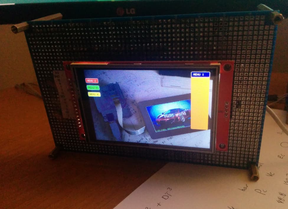

ILI9341+ R-Pi Pico con SdFat
En el proceso para agregar nuevas placas para usar con la librería GDSTx, siempre me aseguro de que funcionen bien con SdFat, como esta librería ha sido muy útil junto con GFX (para ILI9341, ILI9488, ST7735, etc), para la carga de imágenes bmp desde una microSD, decidí dar una pausa.
Hoy conecté en SPI0 una ILI9341 de 3.2" en el PCB con la Rpi-pico y la microSD conectada a SPI1...
Y vaya que responde muy bien. Solo resta terminar de conectar el cabezal para la NHD43.
Por cierto, junto con los cambios hechos en la librería GFX a funciones como writePixel, writeFillRect, writeFastVLine, writeFastHLine y writeLine se les debe iniciar con startWrite() y finalizar con endWrite()
Por alguna razón también la función setAddrWindow debe seguir esa estructura para funcionar correctamente, así es como se ven las imágenes sin esa corrección:
Esta es la secuencia que se debe utilizar para que el desplazamiento de imágenes y que el cambio de rotación de la pantalla responda correctamente
        tft.startWrite();
          tft.setAddrWindow(x, y, w, h);
        tft.endWrite();
Pico_spitftbitmap_SdFat_desplazamiento_correctoXD.zip (883.6 KB)
SPI0    ili9341
SCK      18
MISO     16
MOSI     19
CS       17
RST      21
DC       20
SPI1    microSD
SCK      14
MISO     12
MOSI     15
CS       13
3V3, GND

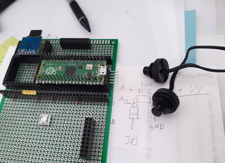

Los que acaban de llegar son un par de sensores de temperatura con conexión G 1/4", uno lo voy a instalar en el bloque de agua para la tarjeta gráfica, que está por llegar. El otro lo colocaré en el depósito de agua de la refrigeración líquida.
El fabricante solo indica que es un sensor tipo termistor NTC de 10K a 25ºC. No indica más información, ni proporciona otros datos. Con ayuda de un multímetro medí la resistencia a diferentes temperaturas, para saber cómo se deben manejar los datos obtenidos del sensor en la placa teensy 4.1.
Habilité un divisor de voltaje resistivo con una resistencia SMD de 10K en el PCB del controlador, con la finalidad de leer el dato del punto de unión del sensor NTC con la resistencia unido al un pin analógico de la teensy 4.1. La otra terminal de la resistencia va conectada a 3.3V y la otra terminal del sensor NTC a GND. Estos son los resultados:
Dado que el rango de lectura oscilará entre 17 y 50 ºC, creo que bastará con una interpolación lineal. No obstante, realizaré más mediciones dentro del rango de lectura para afinar la ecuación de correlación
Estuve construyendo un nuevo soporte para la pantalla NHD de 5" FT813 recién llegada a la mesa de pruebas. Por fin lo he terminado.
La adquirí porque el fabricante renovó su línea de pantallas EVE, utilizando paneles IPS, que presentan un mejor ángulo de visión, lo que me viene muy bien para el nuevo panel de control de ventiladores en el que estoy trabajando, con el que realizaré la gestión de la refrigeración líquida de la PC.
De todas las pantallas de este tipo que he testeado, esta variante FT813, es la mejor, ya que el circuito de salida de audio es el que menor ruido tiene.

He estado realizando más pruebas para el manejo de íconos en arreglos de celdas verticales en formato png, mediante la herramienta de conversión de assets creada por James para la librería del gameduino. Es posible usar imágenes con trasparencias.
Empecé las pruebas con íconos de 128x128 px pero ocuparon demasiada memoria GRAM y resultan ser demasiado grandes para presentarlos en pantalla.
La plantilla tendrá 22 íconos, con las celdas de 128x128, solo se pueden mostrar bien 10 íconos.
Al reducir las dimensiones de la plantilla a celdas de 80x80, se pueden mostrar correctamente los 22 íconos, si afectar el espacio en GRAM de la imagen de fondo:

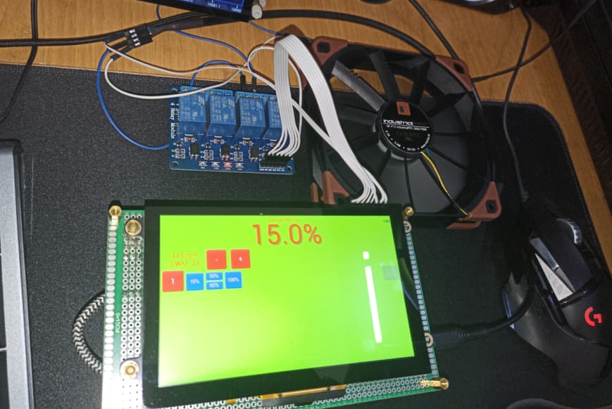

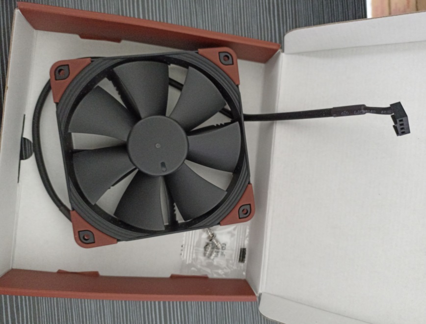

Llegó el primer ventilador PWM que habilitaré en el radiador 360: NF-F12 industrialPPC-3000. Tiene unas especificaciones tremendas, que apenas si se puede detener con las manos sin estar conectado:
121x120x25 mm, a prueba de agua, PWM, 750 a 3000 RPM, caudal máximo de 317 CFM, con apenas 3.6W de consumo, ni la mitad de lo que consume una bomba de alto desempeño como la MCP35X.
Instalaré los componentes necesarios para poder controlarlo con la pantalla NHD-FT813 de 5" recién conectada al teensy 4.1 :slight_smile:
Eso para tu PC?
Si es para la PC, para mejorar el radiador de enfriamiento. Es el primer ventilador de 3. La alimentación será desde la fuente de la PC. Usaré un rele mecánico como medio de suministro del voltaje al ventilador.

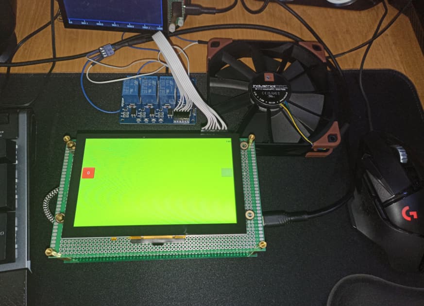

Adapté de forma rápida el programa de encendido/apagado y control PWM para la pantalla
¡¡¡Funciona muy bien!!!
Se pueden definir puntos fijos PWM y en todo momento es posible realizar el control manual. La interfaz es muy simple, más adelante mejoraré los gráficos
Finalmente pude conseguir que la placa R-Pi Pico responda para controlar la pantalla NHD de 3.5" FT813
La pantalla está conectada a SPI0 y el lector microSD a SPI1. Aunque Pi-Pico no está soportada oficialmente por SdFat, funciona perfectamente en GDSTx para manejar los archivos multimedia desde el lector microSD. Pueden utilizarse memorias microSD formateadas en exFAT o en FAT32
Que gran trabajo @TFTLCDCyg !!
¡Sos un monstruo!
:clap: :clap: :clap:
Gracias, espero que algún entusiasta que nos visite, le sea de utilidad en sus proyectos.
Me tomó algún tiempo hacer que funcione esta parte de la librería, ya que actualicé algunos componentes de la PC y me ocupé en el trabajo.
Me dio muchos problemas de estabilidad, y alguno que otro conflicto con la librería Audio.h del teensyduino, pensé que la Pico y la teensy 4.1 no se llevarían bien en la misma librería, sin embargo, logré compaginar ambas MCU para que las dos funcionen sin ningún ajuste extra, tanto con SdFat instalado en la carpeta de librerías del IDE de Arduino, como con la versión SdFat que viene en el teensyduino.
La clave es separar los puertos SPI como en las placas STM32. El bus SPI1 de la placa Pico está limitado a 24 MHz, más allá de esa velocidad, el lector microSD externo deja de responder. SPI0 puede funcionar a 36 MHz.
Acá dejo el link al repositorio de Github de GDSTx, con los cambios 100% funcionales para FT81X y BT81X. No he probado con FT80x, específicamente el FT801 de Riverdi o la FT843 (FT800, de 4DSystems). Son dos pruebas que tengo pendientes con la Pico
Luego de varias pruebas de rendimiento, me ha sorprendido lo rápida que resultó ser la R-Pi Pico. Supuse erróneamente que al usar el segundo bus SPI (SPI1) para conectar un lector microSD externo, tendría en las manos un bus recortado, como ha ocurrido en las STM32 que podido probar. Parece que ambos buses SPI son rápidos. La carga de imágenes jpg siempre es complicada, sobre todo cuando las dimensiones entre imágenes no son idénticas. GDSTx cuenta con un ejemplo para medir la capacidad de carga de imágenes consecutivas. Estos son algunos resultados, agregue la prueba con la Pico
MCU: teensy 3.2
TFT: NHD 5" FT813
MicroSD: SanDisk 8 Gb
MCU: R-Pi Pico
TFT: NHD 3.5" FT813
MicroSD: Canvas Select Plus 64 Gb
MCU: Nucleo F767
TFT: NHD 5" FT813
MCU: teensy 4.1
TFT: NHD 5" FT813
MicroSD: Canvas Go Plus 256 Gb
