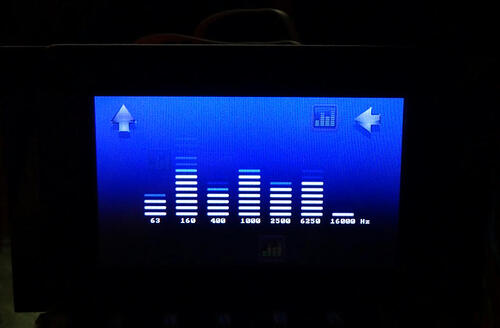

El trabajo me mantiene bastante ocupado, no obstante en los ratos libres he estado aplicado con otra pantalla: un gameduino 2. Recientemente el creador de este proyecto de pantalla, ha liberado la libreria oficial para el arduino Due.
Aunque fué diseñado como un shield para el arduino UNO, el creador del gameduino2 añadío a la librería, la posibilidad de redirigir las señales del cabezal SPI a los pines 11,12 y 13 del arduino Due, por lo que sin ningun problema el shield puede instalarse sobre el arduino Due, tal como se conecta al arduino UNO.
El ángulo de visión de la pantalla que tiene el gameduino es un 60% más estrecho que el ángulo de visión del FT843, no obstante, la velocidad de ambas pantallas para el manejo de gráficos es asombrosa, nada menos que 60 Hz de tasa de refresco. Nada mal, considerando la modesta velocidad de los micros como el UNO o el MEGA.
En la siguiente intervención les compartiré algunos ejemplos de lo que se puede hacer con esta pantallita.

Directamente un TFT en arduino no es capaz de conseguir un efecto gráfico como el que describes, pensando en que todo lo consigas en una sola presentación o un solo paso.
El mecanismo que te sugiero, funciona muy bien a bajas velocidades, es decir que mantengas una presentación cada determinado tiempo. Si deseas algo en tiempo real o alta frecuencia, como digamos algo parecido al video del analizador de espectro en el gameduino 2, en definitiva el equipo que tienes no te va a servir.
Este es el video al que me refiero con el gameduino 2 y el analizador de espectro
El truco que podrías usar consiste en diseñar dos o tres o las "presentaciones" que necesites con la misma imagen de fondo y mediante un botón táctil, ubicado en alguna de las esquinas o bien que que ese botón táctil ocupe toda la pantalla, podrías ir pasando de presentación en presentación. Cada presentación puede tener botones, o imágenes superpuestas, en el orden que quieras.
El efecto negativo que podrías ver al pasar de una presentación a otra, es el relativo a la velocidad con la que la imagen de fondo se dibuja en la pantalla.

La diferencia entre 4.3 y 5", no es mucha, estimo que serán un par de lineas de texto. El gameduino 2 sin bisel mide 10.5 x 6.7 cm, tiene una resolución de 480 x 272 px.
Este es uno de los primeros ejemplos que me hicieron investigar el tema de las pantallas basadas en el FT800:
