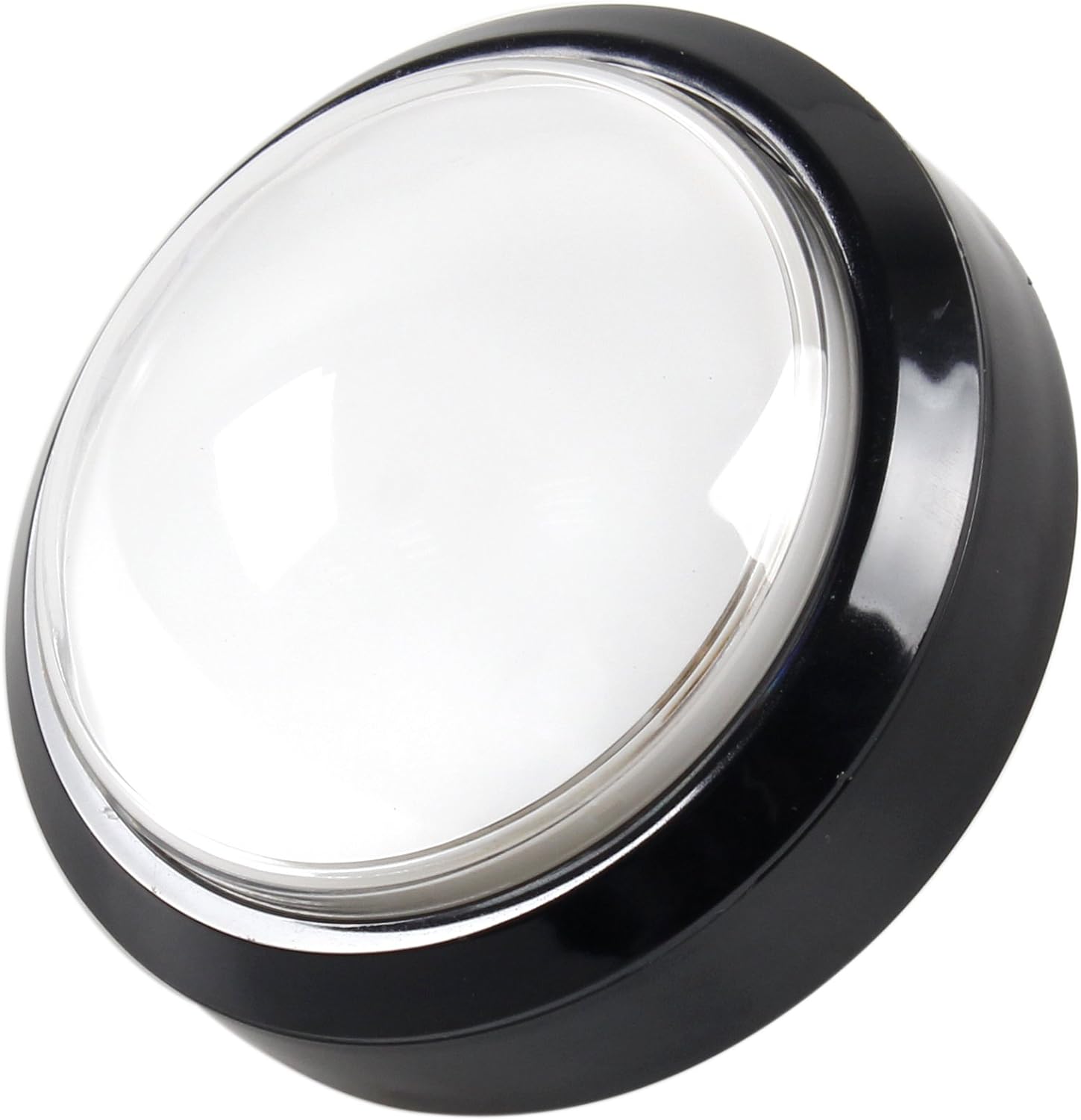

Un lien vers mes boutons poussoirs :

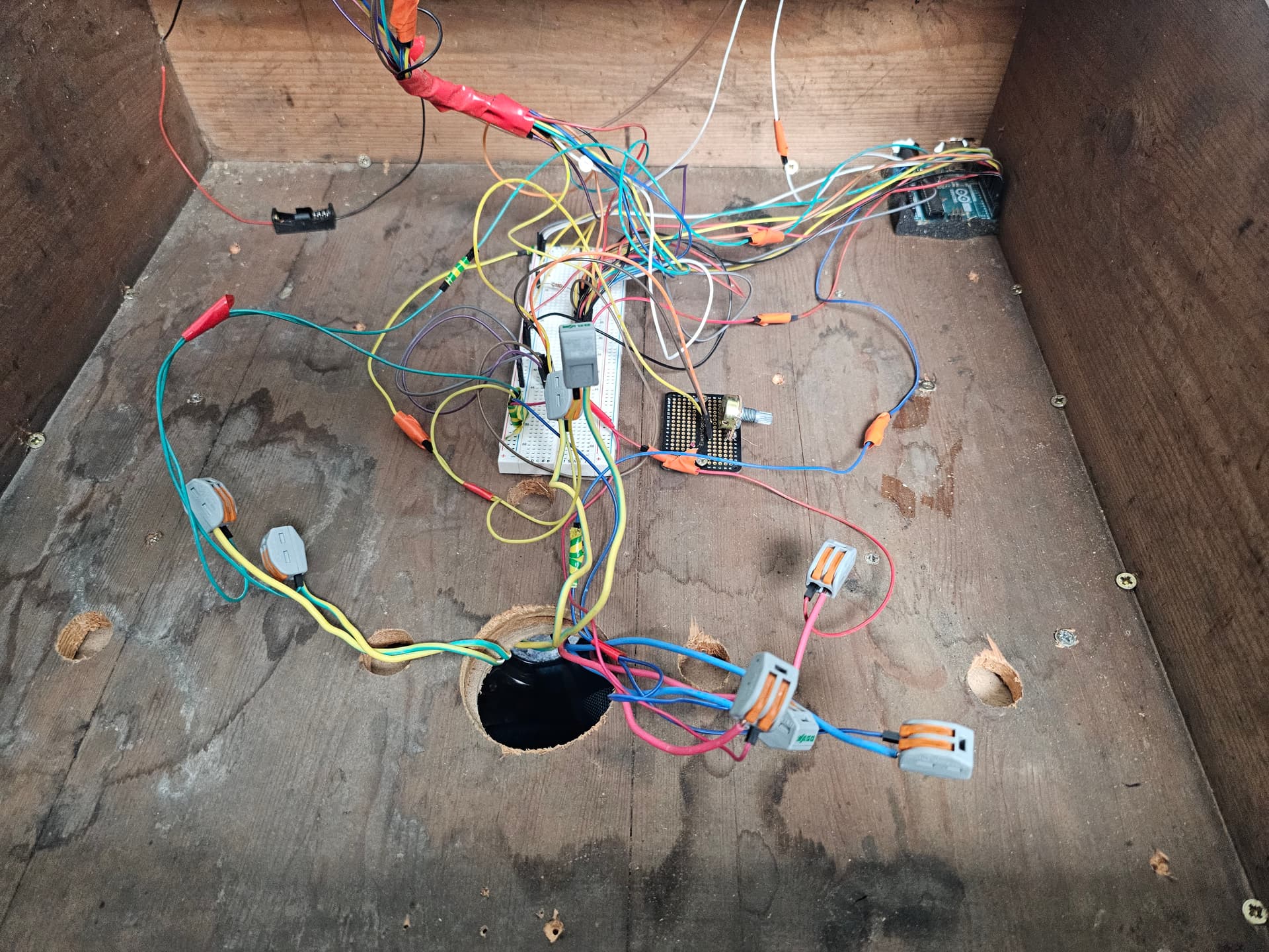

Quelques photos pour rigoler un peu
Mon premier montage qui roule depuis 5 ans... sur une breadbord colle ... mon tout premier projet ou finalement avec l insouciance ... bah ca marche
