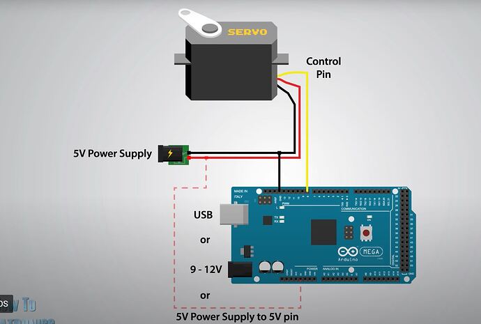

Das Problem, das ich habe ist, dass die Servos (Tower Pro MG 996R) sich nicht so Verhalten wie sie sollen.
Ich habe sie mit write, high und auch mit writeMicroseconds angesprochen, was dabei passiert ist, dass sie ab 80 Grad komplett in die eine Endposition fahren und versuchen weiterzufahren.
Unter 80 Grad fahren sie wieder zurück in die andere Endposition und versuchen auch dort weiter zu fahren.
Ich habe schon das Schild weggelassen und einen Servo direkt an den Arduino Mega angeschlossen. Ich habe auch noch einen Arduino One der sich genauso verhält.

Was wir brauchen ist ein Schaltplan, wie Du den Servo angeschlossen hast. Die Videoschwenks des VIDEO 2 geben nie die gesamte Shaltung wieder und somit weiß ich nicht ob die Schaltung richtig ist.
Zeichne den Schaltplan und fotografiere ihn.
Welchen Strom kann das Netzteil liefern?

Die Spannungsversorgung ist kritisch da die Servos auch schon mal 1A pro Stück brauchen. Das sind bei 18 Servos fast 20A !!!!

Und wenn du den Datenpin D8 am Arduino nimmst, musst du auch den definieren.
Also Sketch und Schaltung passen nicht zusammen.
Möchtest du uns noch die richtigen Informationen liefern ?
Ich gehe mal davon aus, dass der gepostete Sketch rein zum Testen des Servo war. Und wenn das mit dem unterschiedlichen Pin im Sketch und Schaltbild nur eine Verwechslung beim Zeichnen war, dann sollte der Sketch auch funktionieren. Wenn nicht, hat entweder dein Board oder dein Servo eine Macke.

Den Servo versorgst du aber nicht von einem digitalen Pin, sondern direkt von einem 5V Anschluss, der mehr als ein paar mA bereitstellt?
