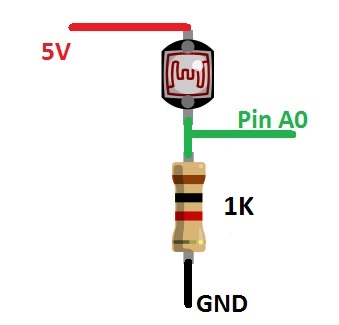

He montado una barrera laser pero esta no tiene botones de añadir o restar . Es decir si pasa algún error durante el computo ( sin querer pasa algo por la barrera o si quiero implementar el numero al final ) no puedo hacerlo. Ademas no tengo ningún sistema de reinicio del contador a demás del propio botón de arduino .
Me gustaría mucho poder añadir dos botones uno para + y otro para el – y ademas que esos botones me sirvieran para poder hacer el reset del contador. Os parece que es posible?
Nuevamente os pido ayuda para el tema de botones porque no me entero de nada.
Os dejo el codigo ( utilizo un codigo de un tutorial de leantec )

circuito electrico
resitencia
