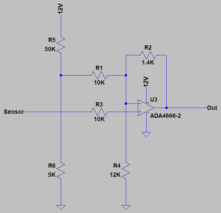

Hallo,
aus Forscherdrang habe ich mir mal die Mühe gemacht. Problem ist, es beinflusst sich gegenseitig. Also Verstärkung und Eingangsoffset. Deswegen muss man mit Ue- und der Verstärkung etwas spielen. In der Simulation kommt es dem Wunsch nahe.
Als weitere Optionen zu erwähnten LM7301 oder TLV2370 wäre noch der OPA196 (OPAx196) von TI zu nennen. Gibts aber nicht im DIP Gehäuse. I/O Rail to Rail und hat als Feature "no phase reversal on output" und ist noch bezahlbar. Billiger wäre ein MC33202 (DIP), ist aber nur bis 12V Ub spezifiert. Mit besagten LM358 sollte das auch funktionieren.
Sensor_OPV_LTspiceXVII.zip (4.07 KB)
Das ist falsch. R4 muss auf den nicht-invertierenden Eingang gehen! Außerdem macht man da der Einfachheit halber R1 = R3 und R2 = R4. Dann hat man nur R2 / R1 für den Verstärkungsfaktor
Rail-to-Rail ist hier nicht unbedingt nötig. Ich dachte er wollte das vielleicht mit 5V versorgen. Deshalb hatte ich erst nach R2R Typen gesucht (außerdem sind die meistens generell besser). Aber erstens muss er nicht bis auf Masse runter und zweitens hat er 12V Versorgungsspannung. Dadurch hat man eine ziemliche große Auswahl und auch viele ältere Typen würden gehen.
Ich würde dann nur darauf achten dass Output Swing so groß wie möglich ist und vielleicht auf eine geringe Offset Spannung (d.h. die Differenz der Eingänge wenn 0V anliegt), falls es auf ein paar mV Genauigkeit ankommt. In dem Fall dann auch besser ein IC mit nur einem OP wählen, da man die Offset Spannung einfach abgleichen kann
Hallo,
solange die Simulation keinen Mist macht würde ich das nicht als falsch bezeichen. Eher als ungewöhnlich anders. Denn das Ergebnis entspricht dem Gewollten. Man könnte auch einen Lehrbuch Differenzverstärker bauen mit nachgeschalteten Addierer. Oder wie du machen würdest fummelt man am Offset rum. Nur egal wie, die Aufgabe bleibt tricky, weil das Minimum Eingangssignal nicht verstärkt werden darf. Jede Stellschraube beeinflusst alles.
Doc_Arduino:
solange die Simulation keinen Mist macht würde ich das nicht als falsch bezeichen.Eher als ungewöhnlich anders. Denn das Ergebnis entspricht dem Gewollten.
Man sollte es schon nach Lehrbuch machen, dann entspricht das Ergebnis auch dem was man erwartet
Ich würde schon einen richtigen Subtrahierer bauen. Wortwörtlich den Offset-Abgleich anzupassen sollte zwar auch gehen, aber ich weiß nicht ob das so intuitiv ist...
Wenn man den Verstärkungsfaktor so anpasst dass das Eingangssignal danach den gleichen Wert hat passt es
Mal vereinfacht mit geraden Werten:
(500mV - 100mV) * 1,25 = 500mV
(8V - 100mV) * 1,25 = 9,875V
Vielleicht verstehe ich es aber auch falsch
