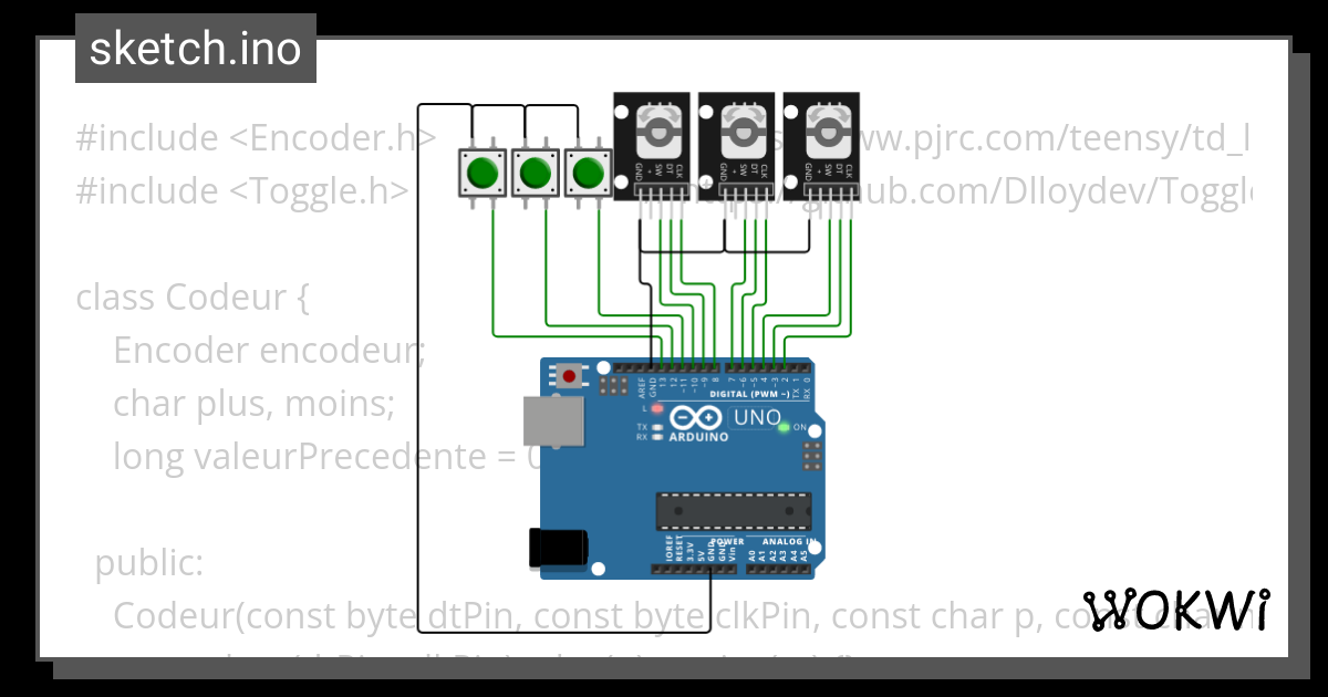

voici un petit exemple qui utilise les bibliothèques et sans CD74HC4067
les détails
#include <Encoder.h>                        // https://www.pjrc.com/teensy/td_libs_Encoder.html
#include <Toggle.h>                         // https://github.com/Dlloydev/Toggle

cet exemple montre comment encapsuler dans une classe dédiée vos éléments d'interface pour simplifier le code.
La loop est vraiment simple, on demande aux boutons et aux encodeurs de vérifier si quelque chose de notable s'est passé depuis la dernière demande.
  for (Codeur& c : encodeurs) c.check();
  for (Bouton& b : boutons) b.check();
On pourrait rajouter 6 boutons en plus sur les pins analogiques - donc avoir en tout 12 boutons (en comptant ceux des encodeurs rotatifs) et 3 encodeurs.
la classe Bouton pourrait être modifiée pour fonctionner avec le CD74HC4067 et ne pas utiliser Toggle.
