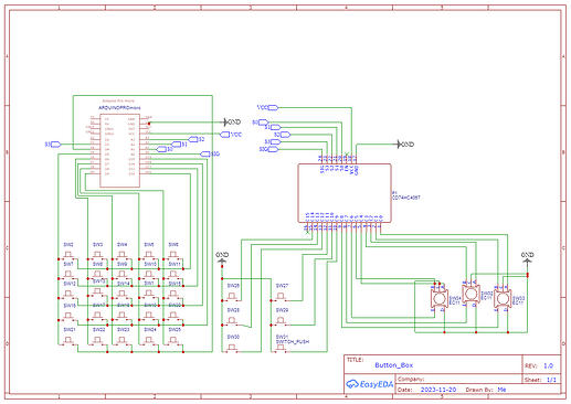

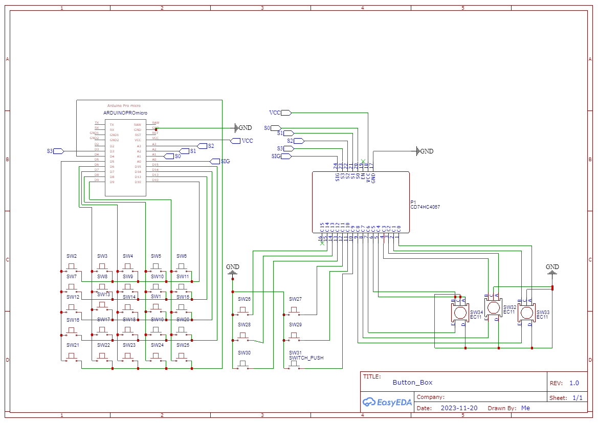

vous pouvez mettre un schéma de câblage et d'alimentation ? (et le code corrigé)
J'espère que mon schéma est lisible.

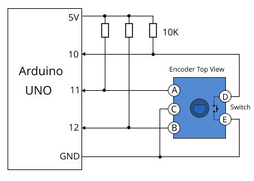

Tes switches 23, 33 et 34 me semblent bizarrement connectés.
As-tu testé ce qui est mis en contact lorsque tu enfonces le bouton poussoir ? Ca te montrera ce que tu dois relier à un GPIO et au GND. Il te faut aussi une résistance de pullup par bouton poussoir. Voir ici un exemple :
vous voulez dire 32?
à mon avis ce ne sont pas des switch mais les encodeurs rotatifs
Tout à fait !
Les 3 éléments EX11 repérés SW32, SW33 et SW34 sur le schéma
sont des encodeurs (bornes A, B et C) combinés à des interrupteurs (bornes DE et E)
EC11-VER-20-CIR
En reliant C et D à ma masse il faut des pull up sur A,B et E
Attention
  1. Le schéma montre au niveau de SW34 une connection entre A, B, C (points rouges) donc une mise a la masse permanente de A et B , donc des entrées C4 et C5 du multiplexeur
  2. I faut relier à la masse l'entrée EN d'un HC4067 pour l'activer
oui c'est bien des Encodeurs
