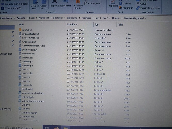

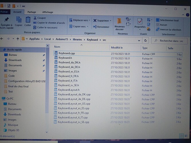

Excusez moi, c'est vrai que j'ai ete avare en informations.
Voici en PJ les librairies de Arduino, et celle presente dans le module digistump installé.
Je ne sais cependant pas laquelle librairie keyboard est a prendre en comtpe..
hello
en supposant qu'une bascule entre azerty et qwerty n'ait pas été prévue, j'irai modifier les #define des touches .
A prendrai le code de Q, Q prendrai le code de A, etc .... pour les autres touches

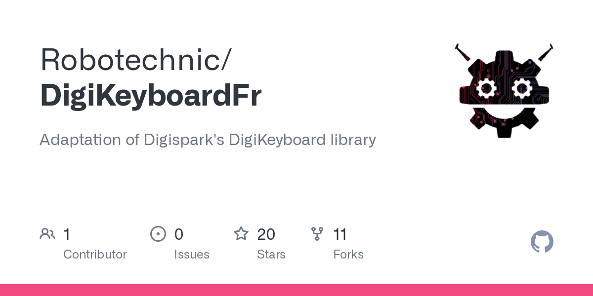

Voir ici peut-être
Bonjour,
Voir ce tuto pour l'adaptation en azerty
