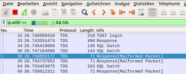

Hallo,
hat von euch schon jemand erfolgreich mit dem Ethernet-Shield (W5100) Daten an einen MS-SQL-Server geschickt ?
Ich habe bisher leider keinen Erfolg mit der einzigen von mir gefundenen Library .
Nachfolgender Sketch (leicht abgwandelt) bringt nach einem Timeout "Anmeldefehler".
Somit kann er den Server nicht erreichen.
Ich habe auch schon ein wenig mit den IP's gespielt, da mir die Gateway-IP in der Anmeldung zum Server nicht korrekt vorkommt. Da habe ich die Adresse zum MS-SQL-Server eingetragen. Aber auch das funktioniert nicht.
Evl. hat ja jemand eine Idee.

Kannst Du nen Wireshark mitlaufen lassen um zu sehen, was an Datenaustausch passiert?

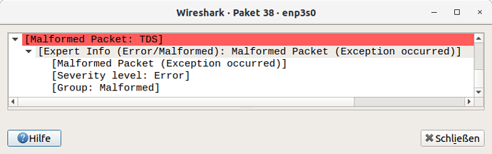

Da der WAF bei 10++ lag, hab ich mir erlaubt auf 18.04. einen MSSQL-Server zu bauen und auf einer anderen 18.04. einen Azure-Databasemanager.
Soweit, sogut. Es läuft.
Jetzt läuft der Testcode nicht ;(
Ich brauche den Testcode von Dir und (!) die Ausgaben, welche Bibliotheken verwendet werden. Bei mir schreit es nur so von nicht vorhandenen Variablen.....

Ich hab noch ein paar Bilder rangehangen, da siehst Du, was in den Kommunikationsdaten steht.
Da Du mit dem Server anscheinend öfter arbeitest, schau Dir mal die Response an.
Was stimmt an meinen Paketen nicht?

Wireshark Mitschnitt:
Sendet Anmeldedaten:
Antwort Anmeldung:
Tabelle anlegen:
Response - falsches Format?
