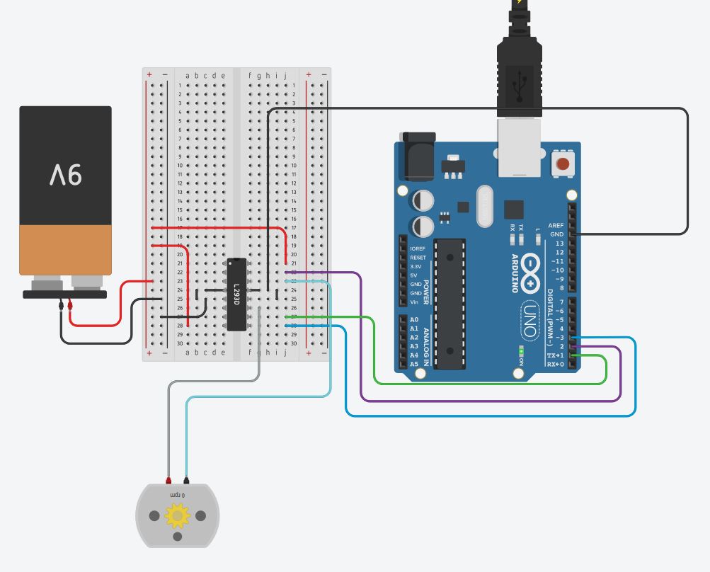

Ich habe eine frage zum Arduino und DC Motor.
Auf YT habe ich ein Video mit Skript gefunden um einen Motor anzusteuern,
leider funktioniert irgendwas nicht so richtig bei mir.
Laut Anleitung kann man per Serielle Monitor Geschwindigkeit und Drehrichtung des Motors
bestimmen. Bei mir geht leider nur eine Drehrichtung un der Motor hört nach 2 Sekunden auf zu drehen.
Ich finde den Fehler einfach nicht, der einzige Unterschied ist der Motortreiber Chip.
In der Anleitung soll es ein L239B sein, ich habe aber nur einen L239DNE, kann es wohl daran liegen?
Darf ich den Link hier posten?
Gruss Sascha

Hallo
Anbei das Bild vom Aufbau und das Sketch und der Link zum Video.

Du verwendest Pin 1 für den Motor.
Das kommt sich mit Serial ins Gehege.
Ändere das.
Auch könnten die Daten des Motors interessant sein.
Vielleicht nicht für dich, aber für den Treiber, denn der muss das können.

Hallo,
du solltest den Pin1 nicht verwenden der ist für die Serielle Schnittstelle reserviert. TX und RX
benutze den Pin 4 anstelle pin1 und andere den Sketch ab
im setup bei der PinMode Schleife anfang und ende auch ändern
dann könnte es gehen
Heinz

Hallo vielen Dank
Habe die Pins nun ohne die for Schleife auf Output gesetzt, und Pin 4 anstatt Pin 1 genommen.
Funktioniert.
Allerdings läuft der Motor noch immer nur 2 Sekunden.
Irgendwas setzt mir den Wert vom Pin 3 auf Null, dadurch läuft der Motor nur ganz kurz.
Wenn ich das Arduino starte, wartet er auf eine Eingabe im Serial Monitor, wenn ich diese dann mache,
läuft das Sketch, aber es wartet dann nicht mehr oben beim Serial.available, sondern läuft noch mal durch,
da aber keine Eingabe getätigt wurde ist der Wert dann natürlich null.
Ein delay 1sec. am ende des Sketch brachte keine Verbesserung.
Habe es heraus gefunden, ich muss den Cache der Seriellen Schnittstelle löschen.
Ich habe dann einfach die Schnittstelle beendet und neu geöffnet.

Schuss ins Blaue:
Du sendest CR+LF als Zeilenende im Terminal und nue eines der Zeichen wird von parseint() 'abgebaut'.
Dadurch kommt der 2.te Durchganz, weil ja 'noch was' in der Warteschlange steht - bei diesem Parsen wird NICHTS vor dem Zeilenende gefunden - was zu Null wird (oder der Rückgabewert wird daraufhin von parseint nicht verändert ... kA) - und Du hast Deine Null, der Motor steht.
MfG
Dann wäre das mit der Schnittstelle schliessen und wieder öffnen der richtige weg oder?

Der L293B hat keine Schutzdioden am Ausgang. Er schafft 1,2A pro Ausgang. Um diesen zu Benutzen müssen 2 Dioden pro Ausgang dazugeschaltet werden.
Der L293D hat integrierte Schutzdioden. Er schaft nur 0,6A (nehme an daß die Dioden Platz auf dem Siliziumchip brauchen und darum die Ausgangstransistoren kleiner sein müssen bzw die Dioden auch Verlustleistung produzieren und darum weniger Verlustleistung für den Ausgangstransitor bleibt. )
Grüße Uwe
