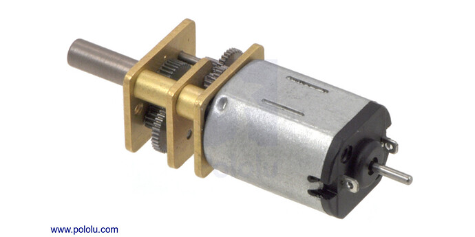

Io pensavo di usare due di questi motori con encoder integrati:
oppure uno di questi:
montato su uno di uno di questi:
Da quanto ho capito qui l'encoder manda due segnali, e quando si spegne uno e si accende l'altro c'è un "passo".
Non mi è molto chiaro come capire la direzione, dall'ordine di accensioni e spegnimenti?
Anche se immagino che di questo si occupi la libreria.

i segnali degli encoder sono disposti in quadratura: non sono che uno si accende QUANDO l'altro si spegne ma sono solo sfasati.... e quindi l'arduino (ma anche il vecchio mouse meccanico) capisce la direzione in base a questi due segnali.
per la velocità di campionamento del segnale degli encoder devi calcolare quanti impulsi a giro ti danno gli encoder e a quanti giri li fai girare... se superi i 100 khz non ce la fai (ma di solito gli encoder devono girare "piano" anche per motivi meccanici).
Comuque questi della Pololu sono roba per modellismo penso: sono già messi in condizione di non darti problemi... il motore ridotto fa 80RPM a 8400 impulsi per giro... è poco... circa 11.000 impulsi al secondo...

Non sono per modellismo, sono per applicazioni dove serve un feedback di velocità e/o posizione, il che coinvolge l'utilizzo di software specifico come un controller pid.
11 kHz in uscita dall'encoder non è poco, sopratutto da gestire con Arduino, se poi applichiamo la quadratura 4x gli impulsi da gestire diventano 44kHz che sono completamente fuori portate per Arduino.
Per capirci vuol dire gestire fino 44000 interrupt al secondo (uno ogni 22.73 us) con tutti i relativi conti per determinare il verso di rotazione (si usa l'XOR) e incrementare/decrementare di conseguenza il relativo contatore, poi se c'è pure il calcolo della velocità la cosa si complica ulteriormente, in pratica Arduino riesce a stento a fare solo questa cosa e per un solo motore.
