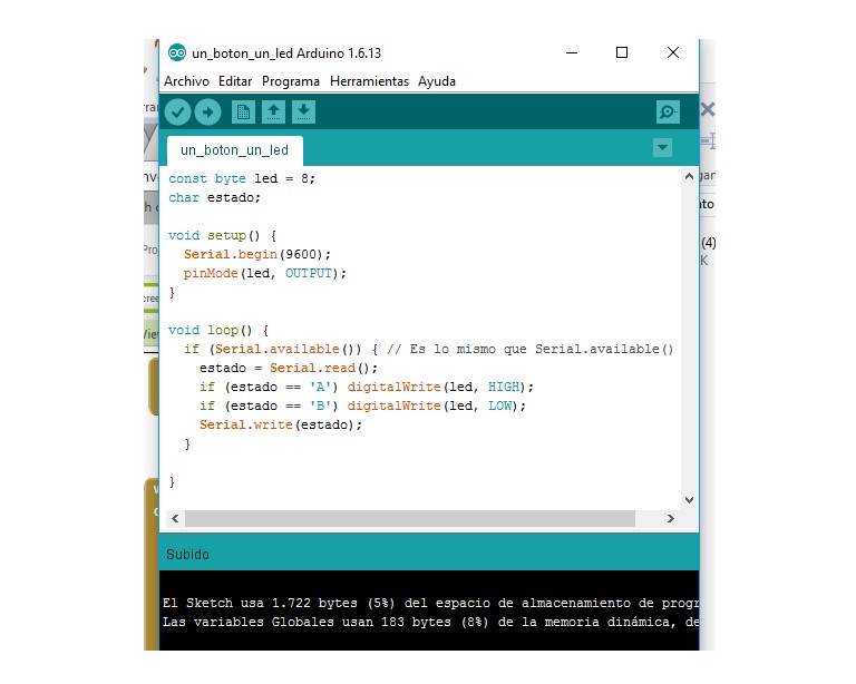

Al final me he decidido ponerme manos a la obra, al final voy a usa un módulo Bluetooth, hc-05 y un arduino uno, para probar... en principio encender un led y con una app es "bastante sencillo", pero ahora quería que el arduino retornara a la app el estado del pin... pero algo falla... os dejo la imagen...
Muchas gracias de nuevo
if (Serial.available()) Serial.write(Serial.read());
No te va a servir porque ya lo leíste del búfer serial; y todo lo que se lee del búfer serial, se descarta.
Quizá quisiste hacer:
Serial.write(estado);
Y además:
llamar ClienteBluetooth1.BytesDisponiblesParaRecibir = "1"
No sé cómo intepretará App Inventor "1"; si como un uno, o su valor ASCII (creo que es 47). Esperar a que el dispositivo reciba 47 bytes para hacer algo? En serio?
Yo creo que la condición debería ser "> 0", no crees?

Se me quedaba colgada la app.... si que es verdad, he modificado unas cuantas cosas, a ver que tal, ahora parece que funciona, cuando enciende el led, el boton pasa a verde y envia la notificacion "encendidas", pero cuando apago el led con la pulsacion larga, el led se apaga, pero el boton no pasa a blanco y no envia la notificacion "apagadas".
Buenas de nuevo, he hecho una modificacion.... ahora funciona bien, pero de este modo, el arduino no me envia la "confirmacion" a ver como lo veis...
muchas gracias de nuevo
La idea era que el envío del caracter ocurriera solamente dentro del bloque que comprueba si Serial.available() > 0:
const byte led = 8;
char estado;
  pinMode(led, OUTPUT);
  if (Serial.available()) { // Es lo mismo que Serial.available() > 0
    estado = Serial.read();
    if (estado == '1') digitalWrite(led, HIGH);
    if (estado == '2') digitalWrite(led, LOW);
Pruébalo con el código que tenías la primera vez para la app
Muchas gracias!!!! Casi lo tenemos!! os paso el programa como lo tengo actualmente a ver que puede fallar.... si le doy dos veces seguidas.... o mantengo pulsado dos veces seguidas hace lo que quiero, sino no....
que puede ser¿¿¿?¿?
Te salta la notificación cuando presionas el botón?
Si presiono dos veces seguidas si, como si hiciera doble click... entonces ahí va bien... puede ser un problema de velocidades??podria probar a meter una espera después del envío al arduino, luego ejecutar la consulta en la transmisión de datos?
Porque no observas que ocurre en arduino con cada pulsación en lugar de concentrarte en encender el LED.
Primero mira la salida!!
Y por favor, tus códigos postealos con tag de código, no como captura de imagen. Es dificil leerlo aunque se lea claro, pero es mas fácil para todo que lo pegues con tag de código </>

He añadido un delay en el programa de APP Inventor para que envie, espere 800 ms y lea resultados, Ahora pongo las imagenes, creo que funciona de lujo.
Pero bueno, como os comente, estoy realizando esto para el trabajo y primero queria encender y apagar un led desde el bluetooth, creo que eso ya lo tenemos, ahora estoy en la prevision de fallos....
