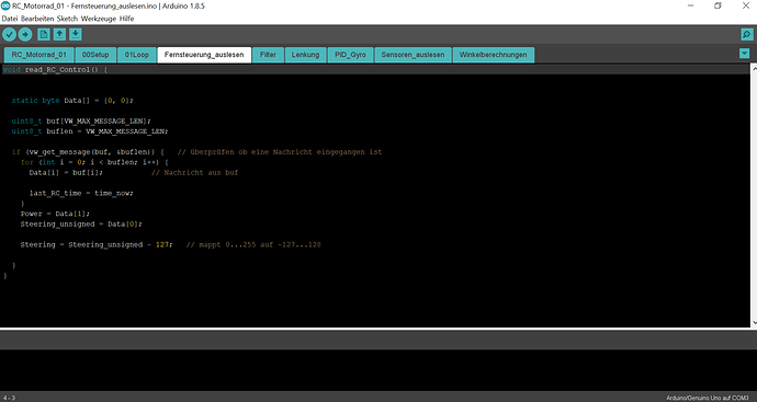

Zum Thema „Erleichterungen bei der Bedienung der IDE" hätte ich vielleicht noch etwas beizusteuern:
Individuelle Farbeinstellungen für den Editor
Vielen Dank für den Tipp. Hier gibt es übrigens gleich ein fertiges Dark Theme zum runterladen: Dark Theme for Arduino IDE
Sieht dann nach ein paar weiteren Modifikationen so aus:
Nur mit der Farbe für for, if, usw. bin ich nicht so happy, aber ich finde die entsprechende Einstellung nicht. Scheint nicht in der theme.txt zu sein.

Und hier die Lösung fürs Theme:
Mahimus:
Doch.
Für den ersten Versuch geh in die Sektion
STRUCTURES
ändere die Zeile:
editor.reserved_word.style = #5E6D03,plain <-- So ist sie im Original-->
in
editor.reserved_word.style = #FF0000,plain
speichern.
Arduino starten - vielleicht mit einem umfangreichen Sketch.
Achte genau drauf, was passiert ist.
Da ich annehme, das Dir das nicht gefällt, kannst Du das verfeinern.
Setze die vorige Einstellung zurück.
Schreibe darunter eine neue Zeile in die theme.txt:
editor.reserved_word_3.style = #FF0000,plain
Dann such Dir im lib-Verzeichnis die keywords.txt
Such Dir die Sektion: # KEYWORD3 specifies structures
Mach da wo Du es willst aus RESERVED_WORD -> RESERVED_WORD_3
Happy.
