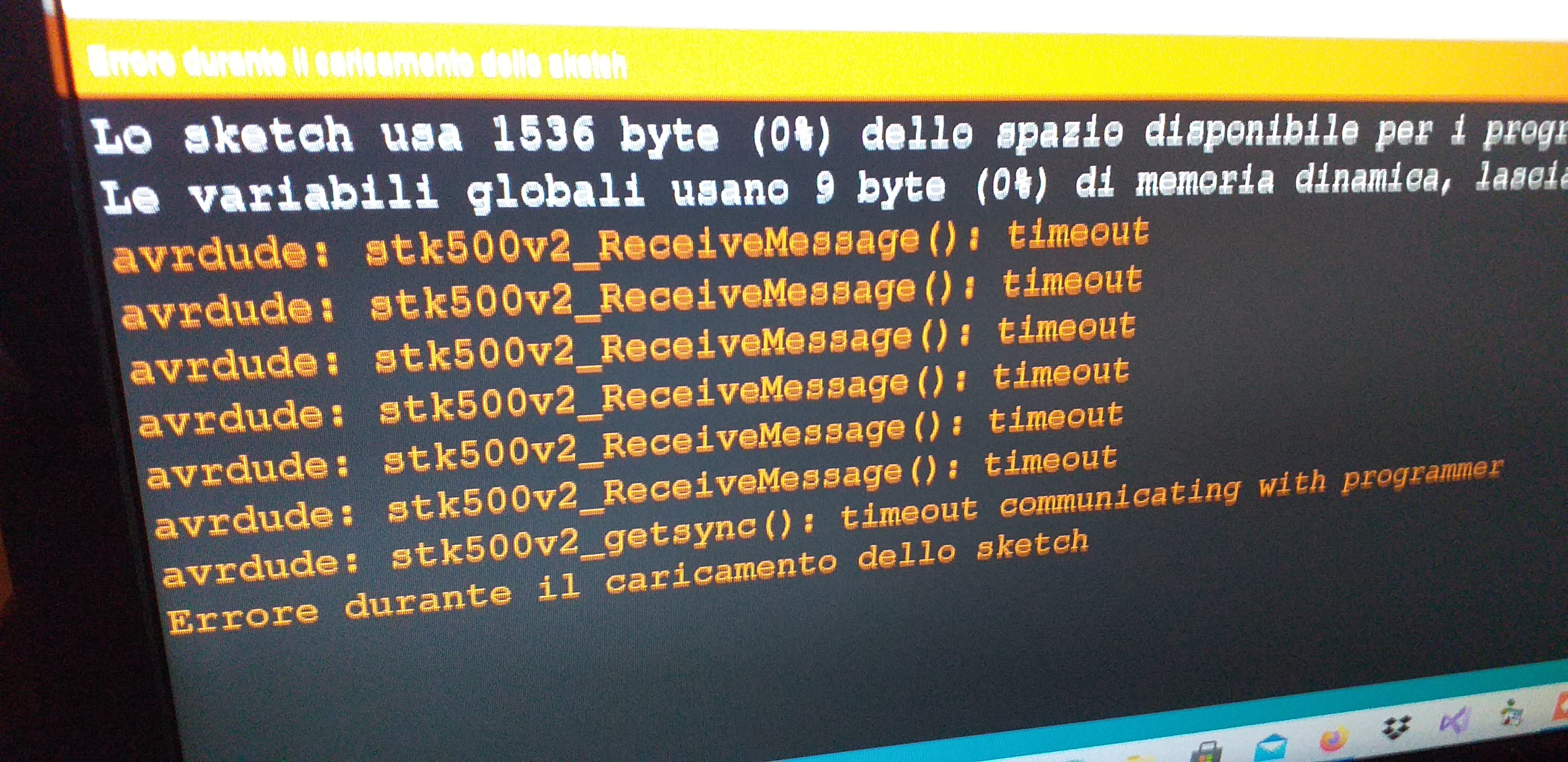

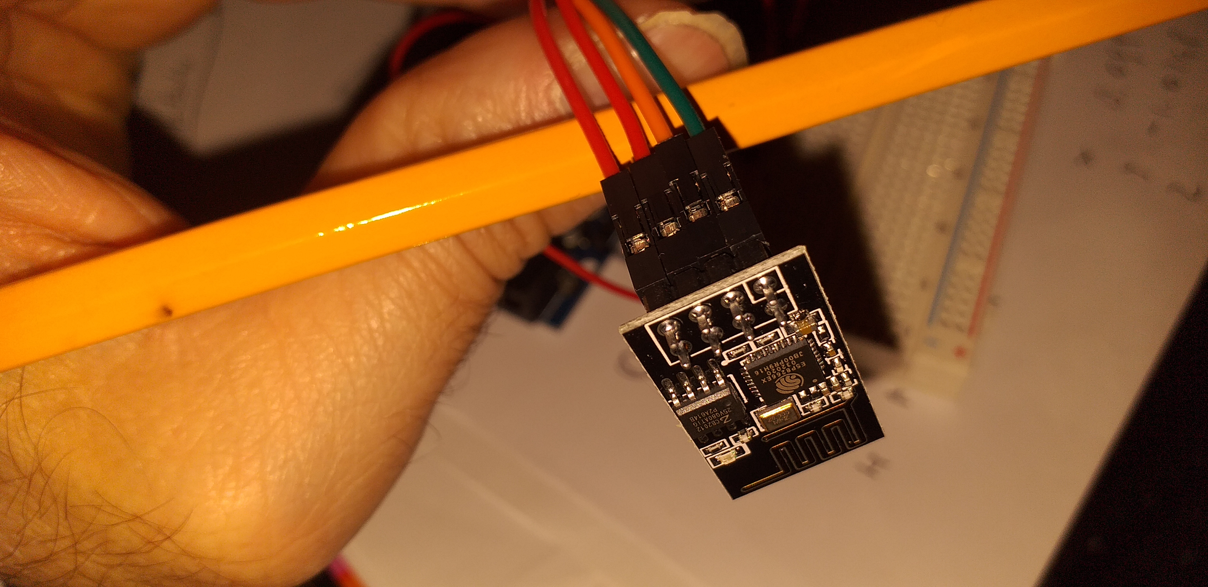

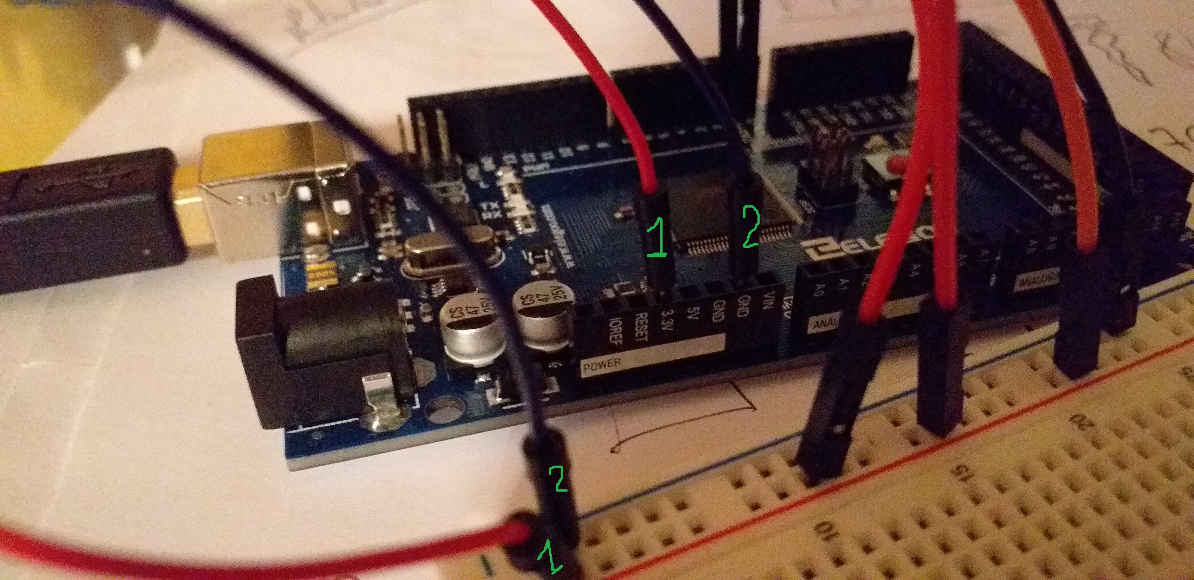

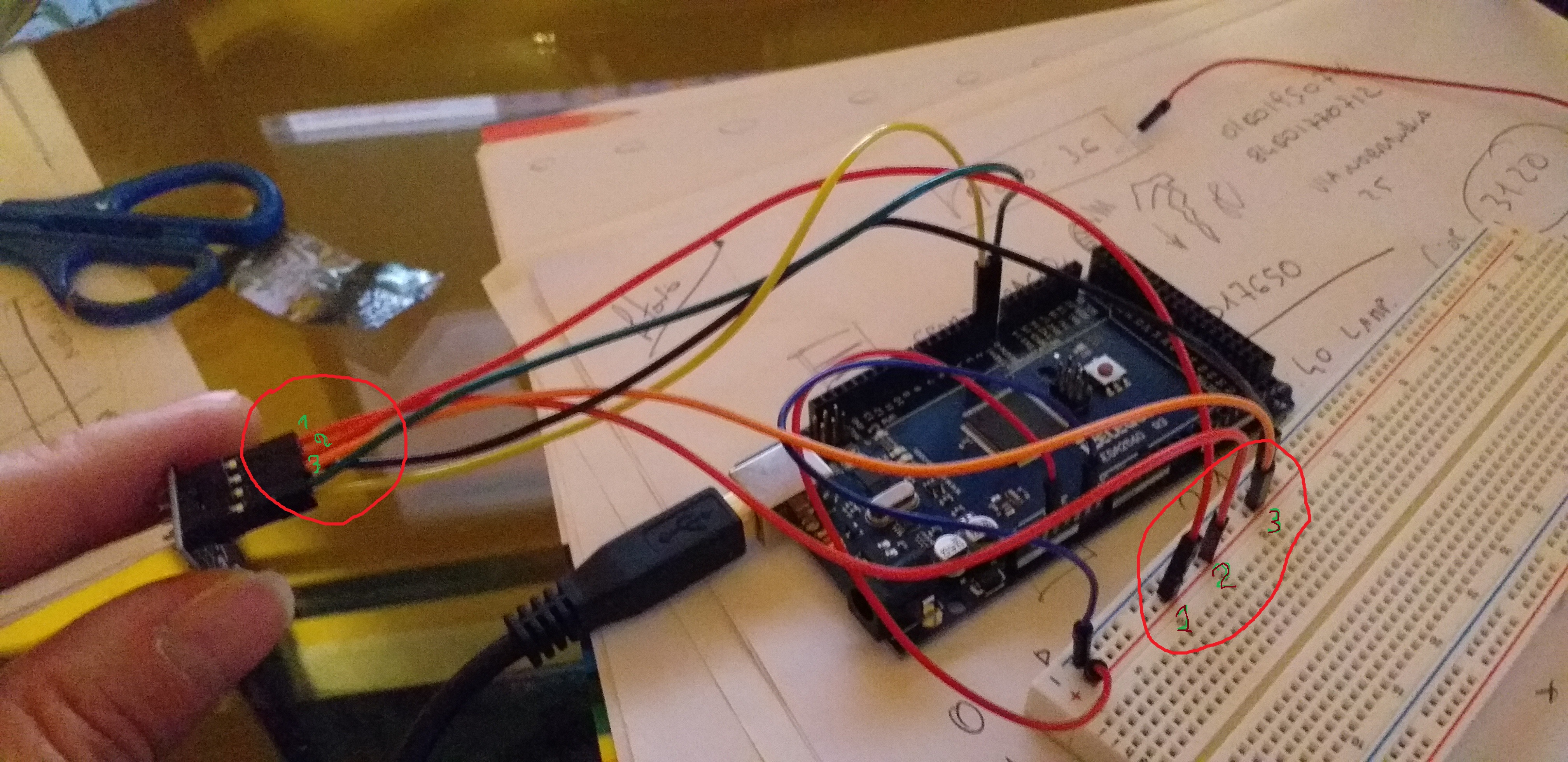

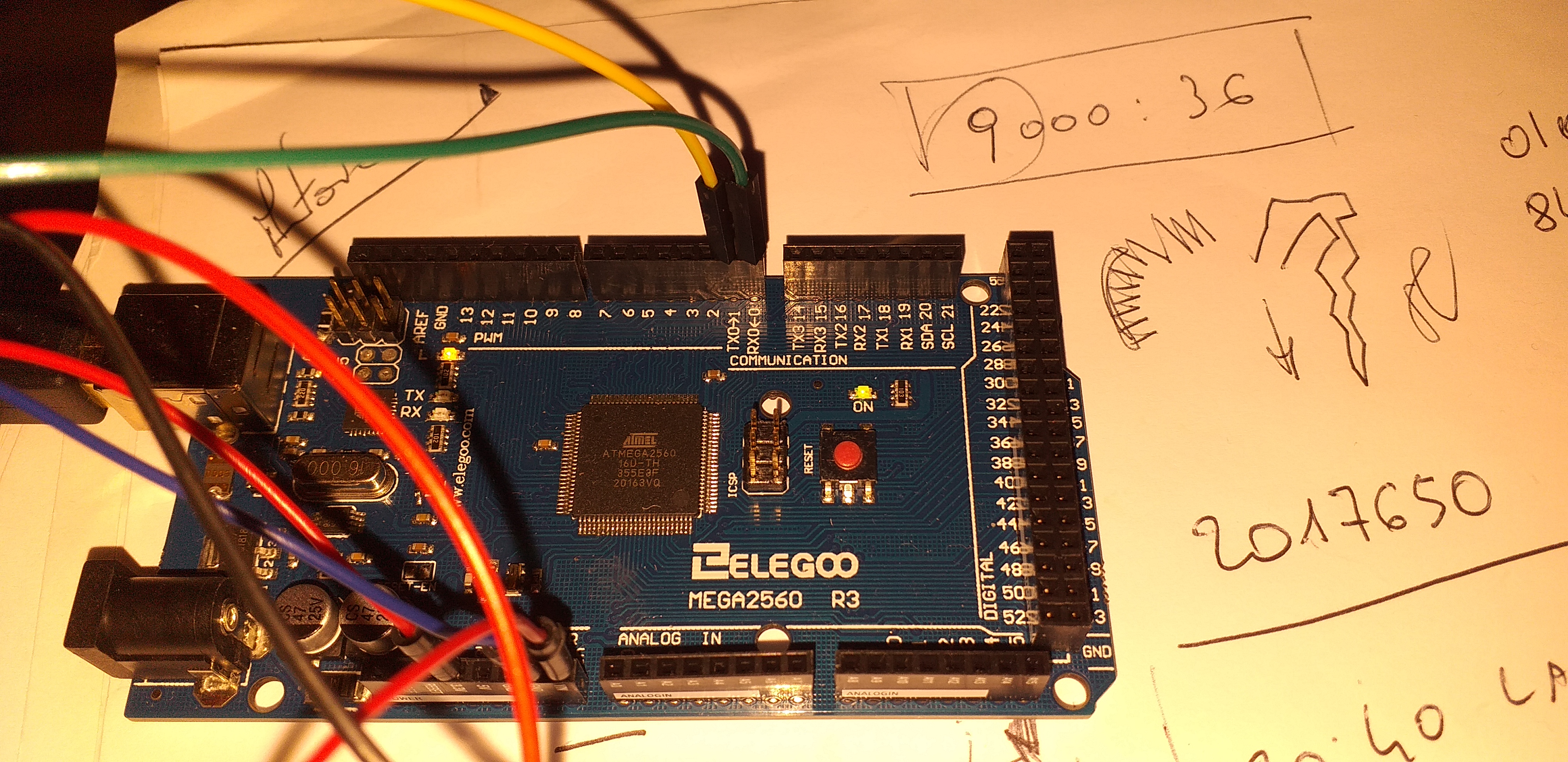

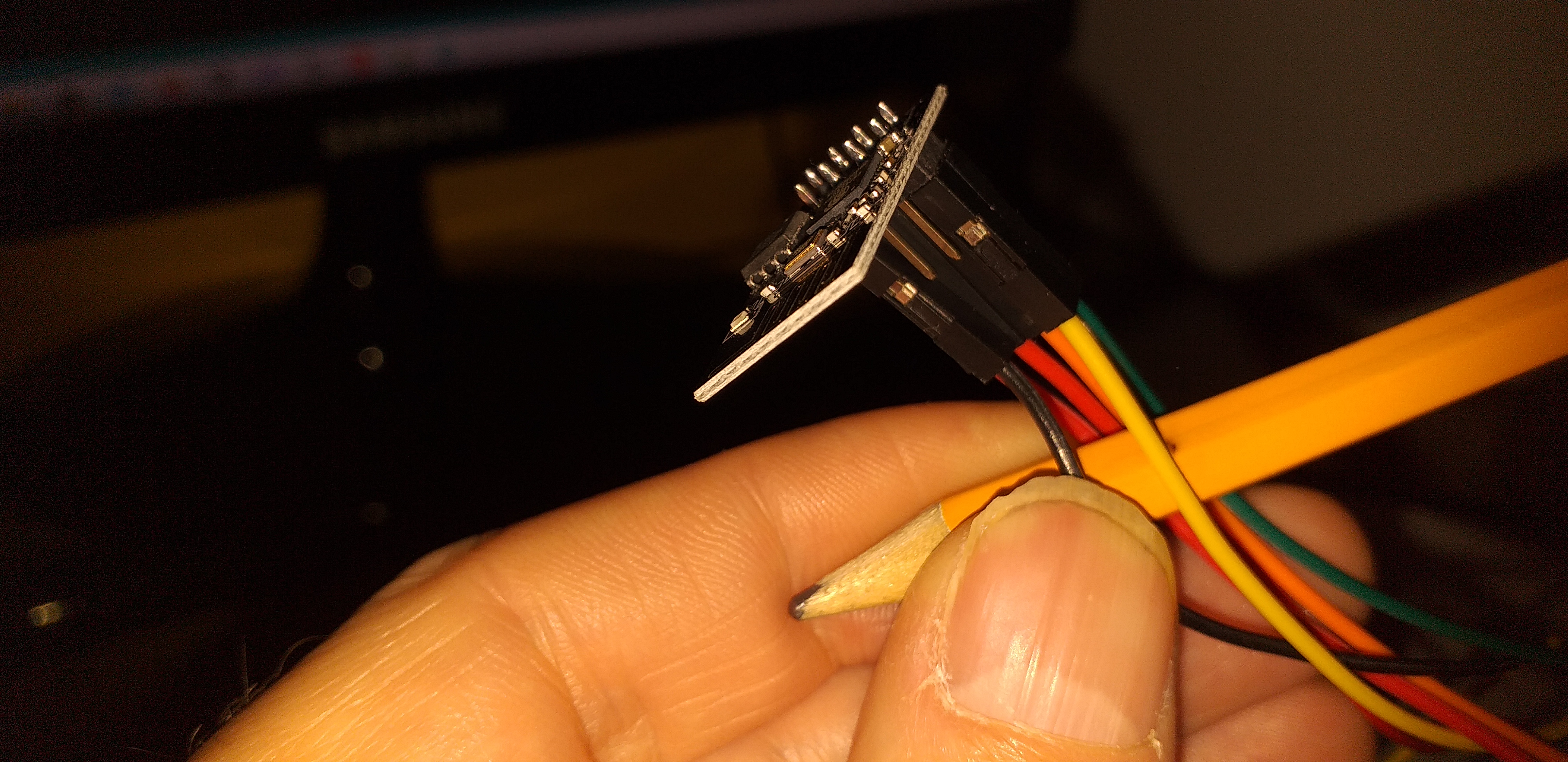

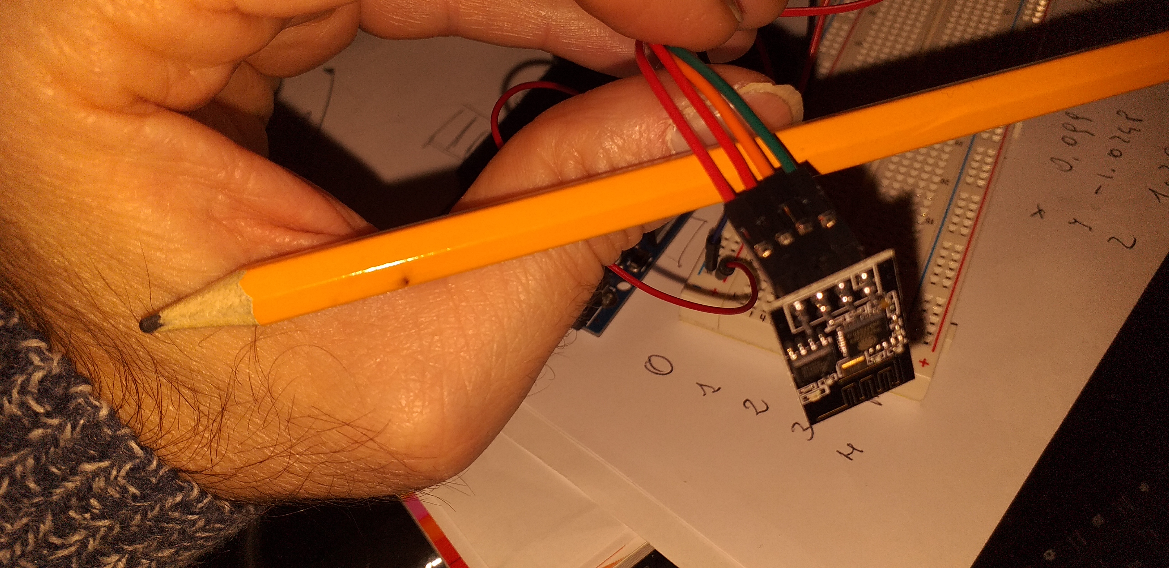

...e finalmente quando sembrava che tutto mi fosse chiaro...
la scheda se ne va in timeout...ho seguito alla lettera i collegamenti
ma niente...
in un primo momento ho pensato che si fosse l'antivirus che mi bloccava la porta...e l'ho disattivato...ma niente
allora ho pensato che si fosse bruciata la scheda Arduino (ovvero la mia elegoo r3 mega2560)
allora ho pensato a qualche errore nel codice sorgente ( ma quanto penso :slight_smile: )
quindi però poi ho provato a caricare un porogrammino d'esempio come blink.. e niente nemmeno l'ha caricato
allora ho iniziato a staccare i cavi, ed ho staccato il cavo che va a RDX0 e l'ha caricato immediamente (blink)...quindi scheda ok...menomale :slight_smile:
Ma non capisco perchè il collegamento rdx0 mi fa anadare in timeout la scheda
Visto che fai come ti pare e NON segui quello che ti si dice e che, peggio, segui una delle infinite "monnezze" che sono su internet (come lo schema di collegamento che hai linkato) ... io non posso più aiutarti.
Se avessi VERAMENTE studiato il link che ti ho messo ... sapresti perché NON può funzionare!!!

Non si tratta di essere "pippa", si tratta di NON leggere attentamente quello che c'è scritto ...
Alimentazione: come già detto, l’ESP funziona a 3.3V e, in trasmissione, consuma fino a 200-250 mA. I vari modelli di Arduino hanno a bordo un regolatore in grado di produrre la tensione richiesta, ma non è in grado di erogare così tanta corrente (raggiunge al massimo i 70-80 mA), per cui è necessario ricorrere ad un regolatore esterno come, ad esempio, un AMS1117-3.3. Il suo ingresso va collegato al pin 5V di Arduino, il pin comune a GND, e sul pin di uscita vi troverete i 3.3V necessari. Una soluzione più artigianale è quella di usare 2-3 diodi in serie al pin 5V, in modo da abbassarli ad una tensione più prossima a quella corretta. In questo modo sarà difficile raggiungere esattamente 3.3V, ma di solito si riesce ad arrivare a livelli accettabili. Ovviamente, qualunque soluzione scegliate, è necessario che l’alimentatore che alimenta il tutto sia sufficientemente potente, diciamo da 500 mA in su, meglio se ancora di più.
