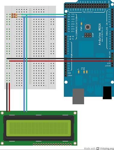

Nell’interfacciare un Arduino Mega 2560 R3 con un Display LCD03 16x2 ( http://www.robot-electronics.co.uk/htm/Lcd03tech.htm ) tramite protocollo I2C, non riesco a visualizzare nulla.
Prima di procedere con l’eventuale reso al fornitore, vi chiedo di verificare se
sbaglio qualche cosa.
Il collegamento fisico è visibile nell’immagine allegata: linea SDA ( pin 20 ) colore blu, linea SCL ( pin 21 ) colore verde, due resistenze di Pull-Up da 1K8 sulle linee SDA e SCL, alimentazione per il display pin 5V colore rosso e pin GDN colore nero. Nel display ho tolto il jumper per farlo funzionare in I2C.
Alimentando Arduino anche il display viene alimentato regolarmente però se provo a inviare dei dati non visualizzo nulla.
Questo è lo sketch:

Sbaglio qualche cosa nel codice ?
Forse l’indirizzo del display non è quello indicato nel relativo manuale, dovrei provare a fare un ciclo e testare tutte le combinazioni di indirizzi possibili ?

Il display ha 4 pin per alimentazione e dati ( Vcc, Gdn, SDA, SCL ) e altri 7 pin per collegare una eventuale tastiera. Non ha pin per regolare il contrasto ma ha un trimmer ( che nella foto del manuale non è visibile ) per regolare appunto il contrasto. Ovviamente ho provveduto ad aumentare il contrasto.
Se il codice è giusto è probabile che il display abbia un altro indirizzo o che non funziona ?!?!
Ho usato il modello con 4 righe in collegamento seriale e funziona benissimo.
Ti sei ricordato di rimuovere il ponticello per la scelta della modalità I2C?
E' anche possibile che l'indirizzo sia stato modificato: ti conviene provare tutti gli altri indizzi (C6, C8, CA, CC e CE) prima di rimandare il modulo dal fornitore e, magari, provare anche la modalità seriale.
Dimenticavo: alimentando semplicemente il modulo, dovrebbe apparire la modalità e l'eventuale indirizzo I2C.

Ho fatto prove sia senza jumper ( modalità I2C ) sia con jumper ( modalità seriale ) senza risultati.
Poi alimentando il display, non appare la modalità e l'indirizzo.

Ciao... bhè non penso sia un problema di arduino.. se cyber ha avuto esperienza con uno simile al tuo e dice che appena lo alimenti dovrebbe apparire insirzzo i2c e altro.. mi sembra abbastanza ovvio che c'è qualche cosa che non va nel dysplay.
Cyber@ usavi qualche libreria particolare o andavi diretto con Wire come sta facendo lui ?
Non credo che sia un problema della I2C, visto che non funziona anche in seriale.
Ho paura che sia proprio il modulo guasto... =( magari hai fornito per un istante l'alimentazione al contrario.
Verifica anche che non sia un problema di contatti della breadboard.

Grazie Andrea, ma nei vari tentativi ho anche provato con questa libreria.
Purtroppo il problema sembra essere proprio il display.
Infatti il produttore del display mi ha scritto che alimentando il display si dovrebbe vedere brevemente il flash della retroilluminazione e subito dopo un messaggio, che dipende dal tipo di modalità selezionata, tipo: “Serialmode” oppure “I2Cmode @C6
Nel mio caso il flash appare ma il messaggio no.
