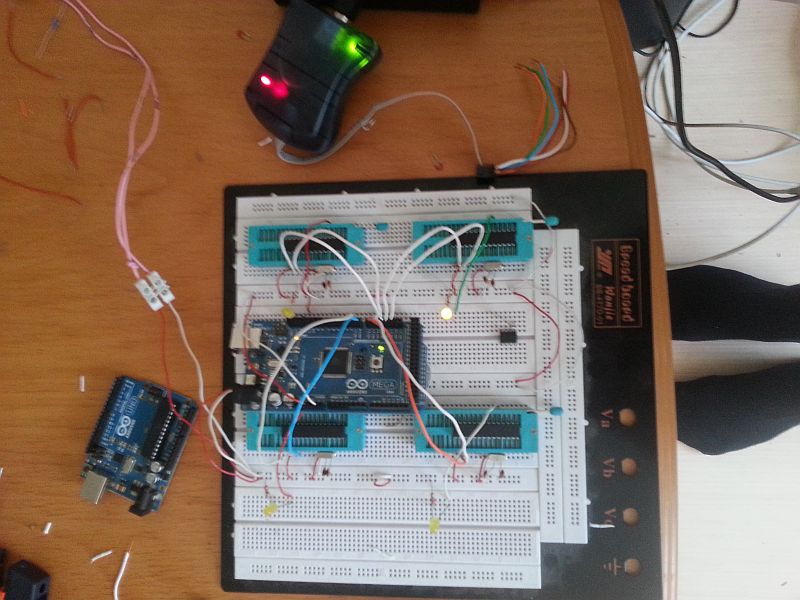

hi,
hat mich jetzt schon gewundert, warum das nicht gehen soll, und schnell eine schaltung aufgebaut:
1 Arduino Mega
4 328er
auf dem mega:
  Serial1.begin(9600);
  Serial2.begin(9600);
  Serial3.begin(9600);
  pinMode(13, OUTPUT);
  digitalWrite(13, HIGH);
  Serial.write(0x00);
  delay(250);
  Serial.write(0x01);
  digitalWrite(13, LOW);
  Serial1.write(0x00);
  delay(250);
  Serial1.write(0x01);
  Serial2.write(0x00);
  delay(250);
  Serial2.write(0x01);
  Serial3.write(0x00);
  delay(250);
  Serial3.write(0x01);
auf den 328ern:
  if (Serial.available()) {
    char inByte = Serial.read();
    if (inByte == 0x00) {
    if (inByte == 0x01) {
LEDs blinken, wie sie sollen.
gruß stefan
