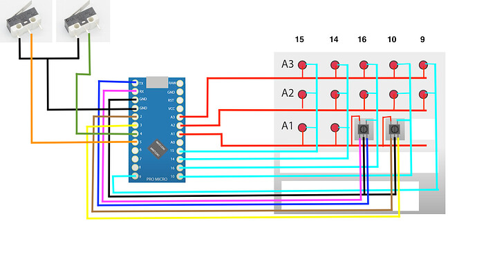

Moin,
in meinem ersten Projekt mit Arduino musste ich viel googeln, lesen und verstehen wie ich all die Buttons etc. verlegen muss. Dennoch bin ich mir absolut unsicher ob ich das richtig als Diagramm gezeichnet habe.
12 Buttons
2 Paddle Shifter mit Micro Leveler "C und NO"
2 Rotary Encoder mit Button Funktion.
Das Diagramm ist im Anhang, mein erstes und hoffentlich direkt richtiges.
Ich bitte euch, dies einmal anzuschauen und mir zu sagen ob das so in Funktion geht oder ob dort Fehler in der Belegung sind.
Ich habe das ganze anhand von dem bekannten Tutorial von AMSTUDIO's Video über die Simracing Buttonbox erstellt. Das ganze nach seinem Schema, nur angepasst für meins.
Ich habe dazu noch keinen Sketch, ich denke ich müsste den von AMSTUDIO umschreiben oder gar ein neuen erstellen.
Viele Grüße
Max
solange du genud Pins hast ist jede mögliche Belegung richtig.
man kann die linke zwei Schalter auf Reihe A1 verlegen, genau so die Tasten des Encoders,
oder umgekehrt: eine Matrix 3*3 und alle andere auf frei gebliebe Pins verlegen.

Moin, danke für deine Antwort.
Also würde es mehr Sinn machen die Rotary Encoder mit auf A1 zu nehmen und dann weiter auf 10 und 9, blaue Linie?
Die restlichen Pins der Rotary Encoder können soweit dann bestehen bleiben ?
Die Micro switches würde ich gerne da lassen, da die außerhalb des Gehäuses sitzen und mir das so für mich einfacher wäre.
So wie ich es verstanden habe, würde es mit dem passenden Sketch dann laufen.
Ist das was Sie im zweiten Post geschrieben haben der Sketch zu meinem Diagramm?
Viele Grüße
genau.
sag ma, vofür braucht man Encoders im Spiel? kann mich nicht erinnern was da oft zu drücken ist.
Soll ich für den Sketch dann das Diagramm nutzen oder wie eben beschrieben die Encoder mit auf A1 packen?
Ich nutze die Rotary Encoder um die ABS sowie TC Einstellung zu schalten. Die Button Funktion zum umschalten um auf Bremsbalance umzustellen und dies dann per Rotary einzustellen.
Die Buttons sind für verschiedenste Funktionen gedacht.
wenn du so willst. dann könnte man die entsprechende Zeile ersetzen:
byte rowPins[] = {21, 20, 19};

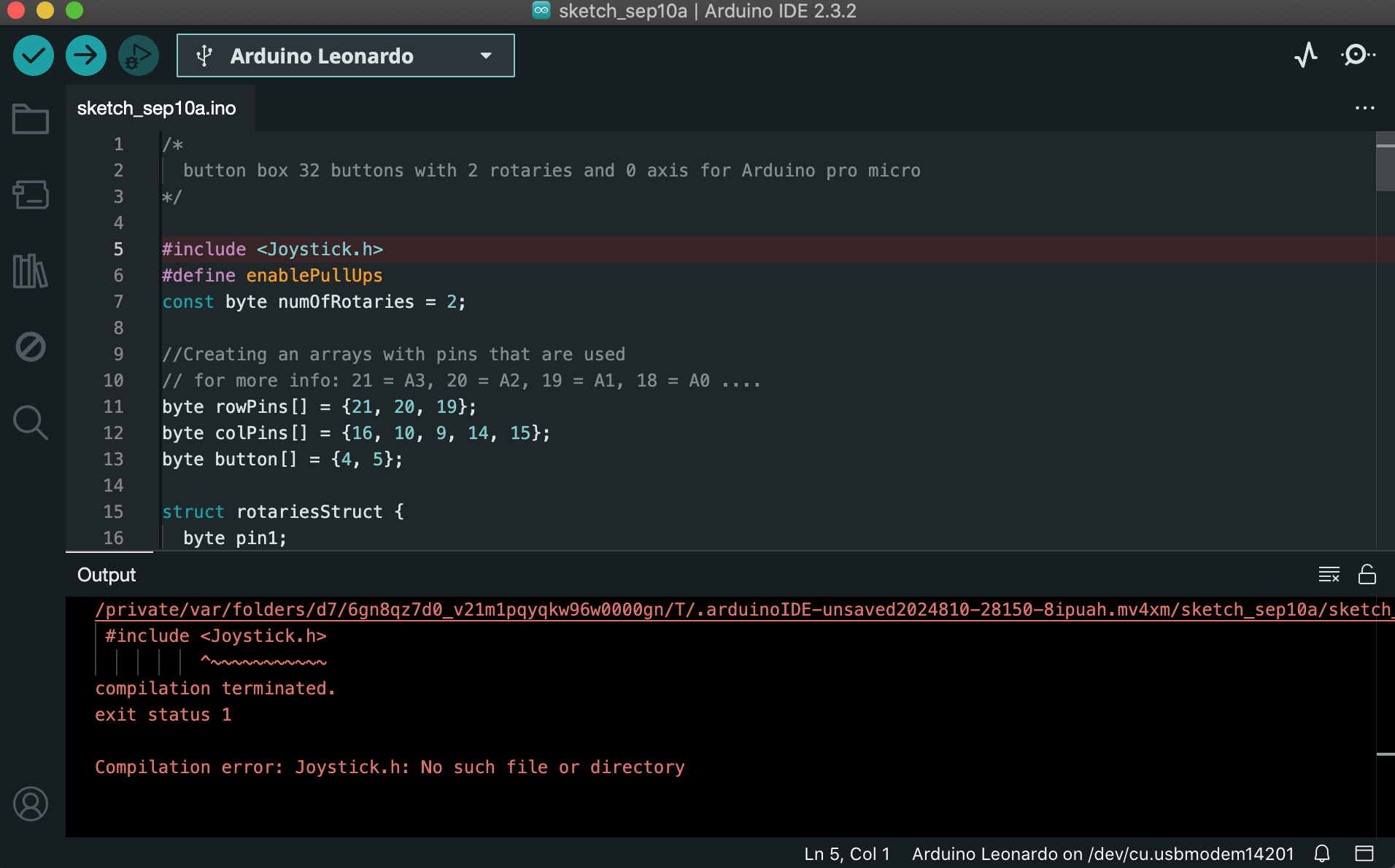

Moin, ich Wollte den Sketch gerade hereinkopieren, Verifizieren und Uploaden.
nun sagt er mir dies, was muss oder soll ich dagegen machen?
viele grüße
Tue das mal in lesbarer Form in zeigen, nicht jeder sitzt vor 25" Monitor :wink:
Normaler weise schreib dir der Compiler wo es weh tut. Im deinem Fall sehr deutlich
Mit Windows rumgespielt und die Bibliothek zufällig gelöscht?
Moin,
Fehler gefunden, ich habe das .zip Archiv für "Joystick.h" nicht installiert.
Installiert und es geht.

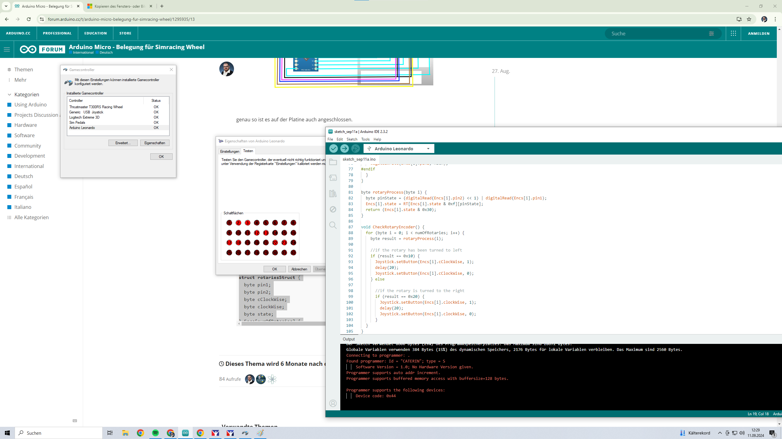

Moin, danke für den Sketch.
Nun bildet sich folgendes ab, mehrere Tasten werden als gleichzeitig drückend angezeigt, auch wenn ich eine Taste drücke, woher kommt das und was kann ich dagegen tun?
viele grüße
unsichere Verbindungen, vermutlich, obwohl Muster der "gedrückten" Buttons sieht sehr seltsam aus
Habe nochmals die Anschlüsse an Platine und Buttons überprüft, da ist keiner ab oder halb befestigt.
Ich kann mir das nicht erklären. Kenne mich auch tatsächlich damit nicht aus, wüsste auch nicht welchen Fehler ich googeln könnte um an eine eventuelle Lösung zu kommen.
Wenn ich den falsche Sketch von oben nutze, habe ich auch eine gedrückte Fehler Belegung, nur andere Buttons.
könntest du Encoders mal raus trennen? um nur die Button Matrix zu testen
Tatsächlich ungern, da ich alle angelötet und mit schrumpfschläuchen versehen habe. :sweat_smile:
Habe auch schon überlegt einen Joystick programmiert zu nehmen, nur passt der nicht in das Case rein.
Wie würde ich denn die Fehlerquelle ermitteln können, ohne die rauszulöten?
abschneiden?
