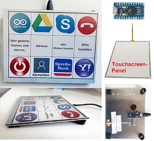

Ich habe Keyboard Library an Deutsche Layout angepasst.
Alle Umlaute und ß ESZET funktionieren.
Arduino Leonardo USB Keyboard Deutsch library
Hier noch ein Bild von meinem Projekt:
