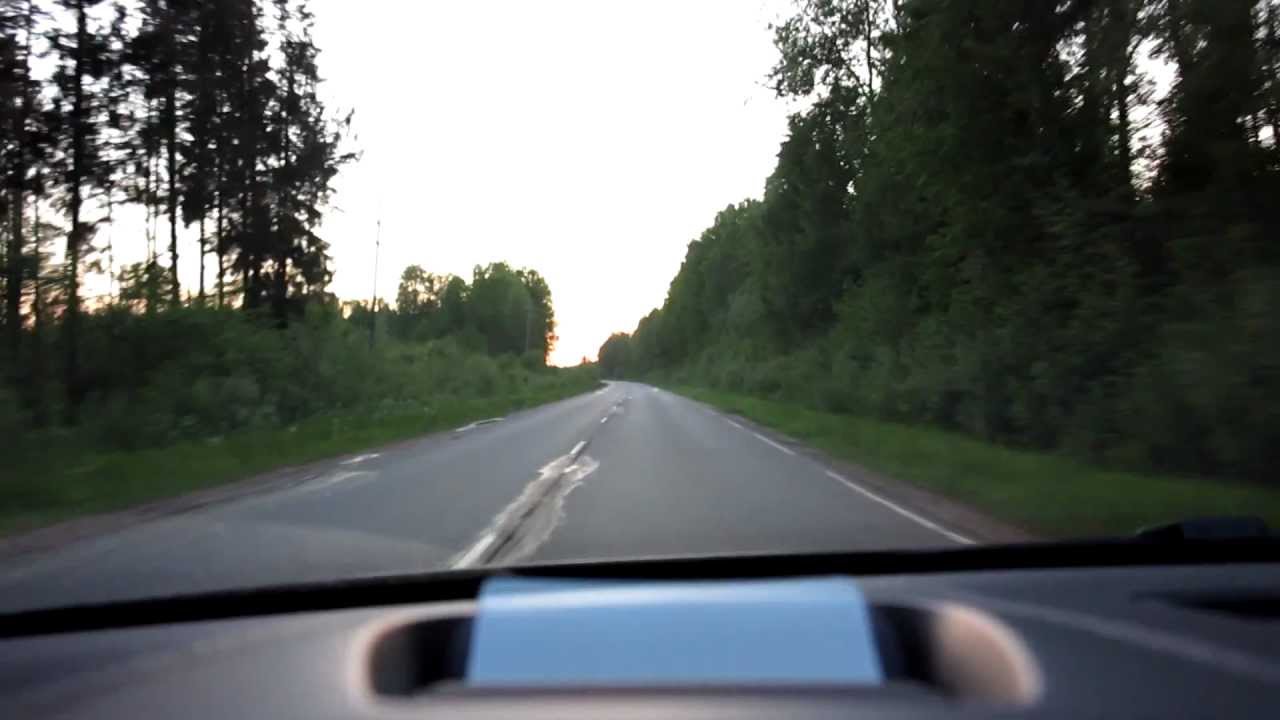

Sì, tutti i sistemi di info proiettano i dati sul vetro tramite un sistema ottico alla base del cruscotto. Un altro sistema, che usa ad esempio la Citroen sugli ultimi modelli, è quello di far apparire una piccola lastra (di vetro?) proprio sopra alla cupolina che raccoglie la strumentazione e lì proiettare info aggiuntive.
Per ora, che io sappia, non c'è nulla di affogato nel parabrezza per motivi di omologazione: il parabrezza è un vetro particolare, che deve sottostare a norme di sicurezza più elevate rispetto agli altri cristalli del veicolo.

Ho trovato quello che dicevi riguardo le citroen,
anche se non ne capisco il vantaggio. Forse perchè essendo + vicino risulta + nitido?
Ad ogni modo, tornando in topic, che intendi per "sistema ottico"? Come diavolo funziona? Come riprodurlo senza spendere troppo?
Grazie ancora!
Funziona come i vecchi giochi arcade: l'immagine che vedevi sul vetro in realtà era generata su un altro monitor e proietatta sul vetro del piano dell'arcade usando uno specchio.
L'immagine viene generata su un monitor ad alta luminosità e poi riflessa sul parabrezza. Difatti molti di questi sistemi funzionano bene di notte e male quando il sole batte sul cruscotto.
