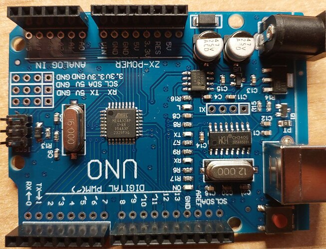

Ciao a tutti sono alle primissime armi con arduinio.
Ho acquistato un clone di arduino ma non sono riuscito neanche a caricare l'esempio Blink :smiling_face_with_tear:. Prima di aprire questo post ho cercato argomenti simili al mio problema ma che non mi hanno portato alla soluzione.
Il problema è quando provo a caricare un programma, la compilazione va a buon fine ma non carica il programma. L'errore che ottengo è il seguente:

Il clone in questione è questo:
Collegando la scheda al pc windows installava automaticamente i driver, driver con i quali non funzionava. Ho provveduto a disinstallare i driver e a reinstallarli manualmente - CH341SER.EXE - NanjingQinhengMicroelectronics - Una volta installati ho aperto l'ide di arduino e ho effettuato la seguente configurazione: sulla voce porta ho setteto la com corretta dove si trova collegata la scheda, sulla voce scheda ho messo arduino uno. Per farvi capire meglio:
Ho provato a cambiare cavo, riavviando prima, dopo, ho aperto l'ide dopo aver reinstallato i driver e cose simili.. ma non ne vuole sapere di partire!
Sulla scheda ci sono due luci che si accendo quando lo collego, quella fissa su ON (e credo sia normale :slight_smile: ) e una che lampeggia (al secondo credo) su L.
Come sistema operativo utilizzo windows 10 e Arduino IDE 2.2.1
Qualche suggerimento? butto via arduino? !
Mmm ... Windows lo vede, la porta COM è riconosciuta, ma questo significa solo che il driver per il chip CH340G (ben visibile in foto), è quello giusto e che il chip si presenta correttamente sulla USB ... quel chip ha il compito di interfacciare la USB alla seriale di Arduino e quindi il problema pare essere sulla MCU.
Prova, mentre fa i vari tentativi, a pigiare il reset ... sembra infatti che non riesca a parlare con il bootloader che dovrebbe essere presente nella MCU ... con un po' di tentativi a volte si riesce a beccare il momento esatto ed il caricamento ha luogo.
Se neanche così va ... allora NON hanno caricato il bootloader sulla MCU (o è stato sovrascritto) e, per provare a ricaricarcelo ti occorre o un secondo Arduino funzionante o, meglio, un programmatore ICSP ... cosa hai?

Grazie per la risposta Guglielmo.
Purtroppo non ho nulla di ciò che mi hai indicato, sto provando a caricare lo sketch e a cliccare il tasto reset ma continuo a ricevere lo stesso errore.
Se puoi, restituisci la scheda come difettosa ... e scegli di acquistare qualche cosa di qualità superiore!

Salve Guglielmo,
rispondo dopo tanto tempo poiché recentemente ho acquistato un arduino clone su amazon, questo sembra funzionare anche se per ora ho acceso solo qualche led essendo alle prime armi.
Sfruttando questo nuovo clone ho provato ad aggiornare il bootloader del clone non funzionante, quelle per cui avevo aperto questo post, ho seguito questo video https://www.youtube.com/watch?v=_6Gb1CrLmJY&t=314s&ab_channel=paoloaliverti ..ma niente da fare non ne vuole sapere, continuo a ricevere sempre questi errori
