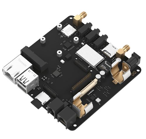

À noter l’annonce d’un nouvel Arduino dit ‘Portenta H7’ (à 90 euros...)
qui se glisse si on le souhaite dans le breakout Portenta Carrier
At CES 2020, we are also excited to announce the powerful new Arduino Portenta family. Designed for demanding industrial applications, AI edge processing and robotics, it features a new standard for open high-density interconnect to support advanced peripherals. The first member of the family is the Arduino Portenta H7 module – a dual-core Arm Cortex-M7 and Cortex-M4 operating at 480MHz and 240MHz, respectively, with industrial temperature-range (-40 to 85°C) components. The Portenta H7 is capable of running Arduino code, Python and JavaScript, making it accessible to an even broader audience of developers.

Le produit est malgré tout instructif à plusieurs titres :
  • micro STM32 --> après avoir stoppé les cartes a base de STM32 d'arduino.org arduino.LLC les reprennent !
  • boîtier BGA --> la technique avance, les nostalgiques du DIP peuvent pleurer.
  • conséquence circuit imprimé multicouches : 8 couches quand même ! C'est pas rien et fait grimper le prix de fabrication.
    Distribution des couches : Signal/ GND/Signal/PWR1/PWR2/Signal/GND/Signal. Cela me convient mieux que la distribution des couches de la nano ble.
    A noter que les deux plans d'alimentation possèdent des zones d'alim indépendantes --> conseils d'implantation se trouvant dans la datasheet du micro. L'horloge à plus de 400 MHz pouvant l'expliquer, c'est donc un micro un peu délicat.
  • Enfin des connecteurs USB C !
  • Il n'y a pas beaucoup d'E/S en bord de cartes, beaucoup d'autres sont soit "oubliées" soit disponibles sur les deux connecteurs 80 points de verso de carte.
    Mais que sont ces connecteurs ? Un peu plus de documentation sur ce qui est prévu serait la bienvenue.
