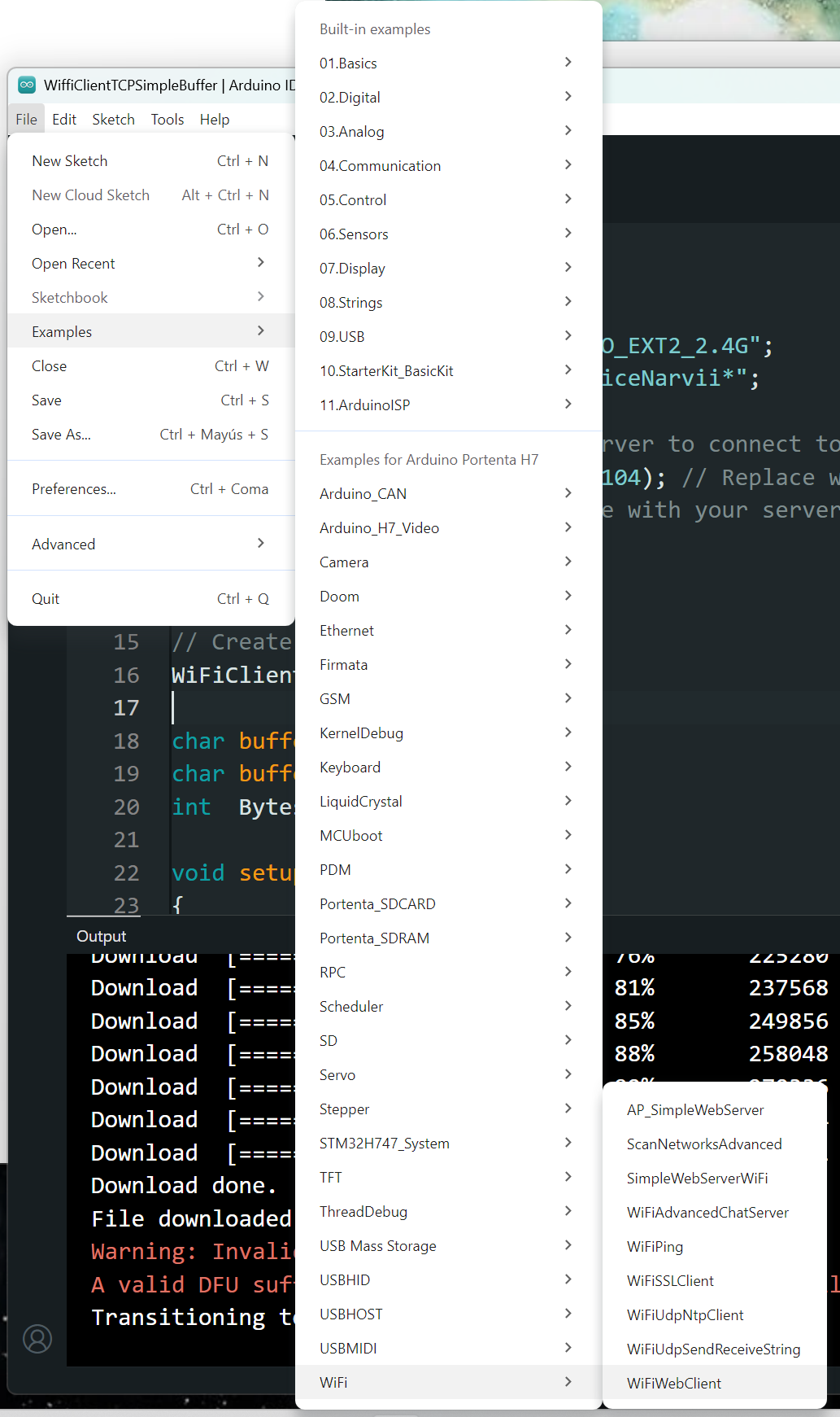

Arduino portenta H7 como un simple Cliente TCP sencillo
Hola, se ha hablado mucho de como conectar el portenta H7 a la red, como un AP, pero no quiero eso, quiero saber como usarlo como un cliente TCP que se conecta a un servidor TCP a través de un Ip y un puerto y como enviar tramas de bytes entre ellos.
Ojo: No quiero que sea WEb ni que sea un AP, solo un cliente TCP y nada más.
Nota: He revisado cantidad de ejemplos y librerias y ninguna funciona o no dan con el tema.

Resulta, que lo probe y funciona a la perfección, gracias.
El link es este.
Pero eso luce muy similar al ejemplo cliente que trae cualquier Arduino con capacidad WiFi en el IDE, con eso quiero decir queme llama la atención que ese ejemplo no este en el IDE como WifiClient.
No, no está.
Instalé la placa y resulta que no esta tal como lo tengo visto para otras placas.
Solo un comentario.
Tienes razón. Está ahí y debido a que no lo revise primero, no lo ví. O debio ser a que se llama ClientWeb y no queria nada de Web, solo Tx de bytes.
Aún así creo que la IA es muy útil, pese a todo lo que puede conllevar usarla en el futuro.
Probe esto y el resultado fue tal y como yo manejo el código entre Cliente y Servidor TCP. Y funcionó de lo mejor.
