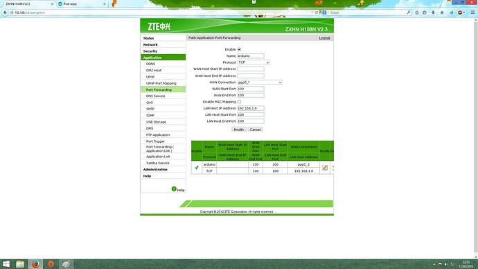

Mi router es un ZTE zxhn h108n v2.3, he buscado por todos sitios para abrir puertos con ese router, hago lo que dicen y nada, los puertos de abren, aun así no me deja acceder.
En tu Router tienes una opción que se llama PORT FORWARDING
Ahí tienes que añadir una nueva entrada y poner el puerto elegido (5300)
Lo pones tanto en External Port como en Internal Port.
En Server Ip Address pones tu IP interna del Arduino (192.168.1.6)
Y ya esta.
Para acceder puedes teclear desde fuera de tu casa o desde el móvil esto:
www.TuIpExterna:5300
Jopapa
Aca tenes como hacer port fowaring en tu router

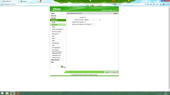

y si no sirve usa la zona desmilitarizada DMZ (pagina 4-13) que envia todo lo recibido a la ip que configures que obviamente será la del arduino.

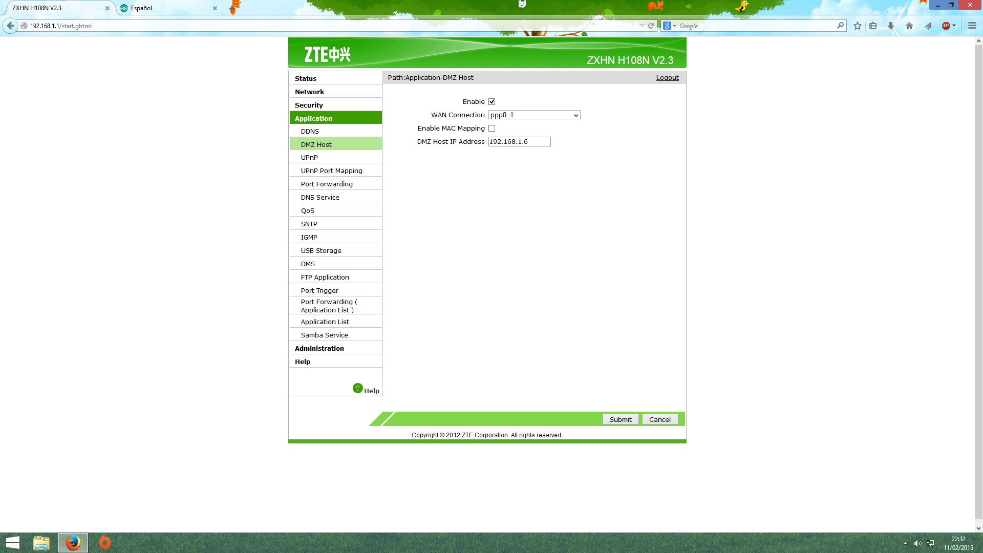

Se supone que así abro el puerto 100 para mi arduino, efectivamente, entro en la pagina web para decirme si lo tengo abierto y dice que si.
Hice el port forwarding y el dmz, pero nada , sigo sin poder conectarme exteriormente a mi arduino.
Gracias por las respuestas a todos.
Pero el DMZ debe permitirte que la dirección de tu arduino este atenta a todo lo que venga de Internet.
Debería funcionar.
Introduzco mi IP Pública y me direcciona a mi router, Introduzco mi IP Pública más el puerto del arduino y no encuentra la página. Osea ippublica:100, que en este caso abrí el puerto 100 para el servidor web de arduino.
