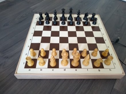

Tengo hecho un tablero de ajedrez con con arduino pro micro, que lo que hace es enviar el movimiento como texto al ordenador (p.ej.: e2e4). Funciona correctamente: El ordenador recibe la string, realiza el movimiento, entonces el motor de ajedrez calcula su respuesta (p.ej.: e7e5). Lo envio por serie y la placa arduino la recibe,
El diseño está copiado de :

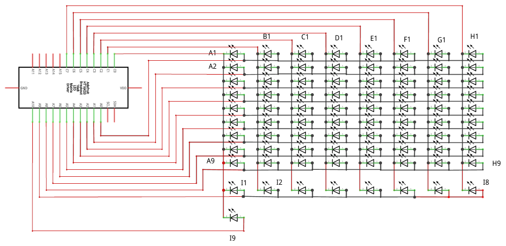

Ahora lo que quiero es poner un array de leds 9x9 (un led por cada esquina del cada escaque), que gestionará la placa adafruit ht16k33 de acuerdo con este diagrama
Ahora viene la pregunta:
¿Como conecto las dos placas?
Solo tendría que enviar por el pin Arduino-TX (creo que es ese) el movimiento (en nuestro caso e7e5), y entonces la placa Adafruit recibe la string (pienso que es la SDA), iluminaría entonces los leds, indicando que debemos mover fisicamente la pieza contraria sobre el tablero (desde-hasta). Una vez terminado el movimientos se apagaránn los leds. Ese es el algoritmo básico. La Adafruit no tendría que retornar nada, porque el movimiento lo controlo con la placa arduino.
Quizas la energia tambien debe pasarse VCC (Arduino) a VDD(Adafruit)
Quedan libres en la placa Adafruit los pines : A11-A15, SDA y SCL, VDD y GND

No acabo de entender lo de dejar los I2C libres... En el diagrama de arriba, en la ADAFRUIT,los pines SDA y SCL están libres.
Según
https://docs.circuitpython.org/projects/ht16k33/en/latest/examples.html
los pines SDA y SCL son los I2C.
En el diagrama de arriba las filas/columnas (ánodos/Cátodos) están asignadas a los pines C0 al C7 y los A0 al A9 (El A10 aperece ocupado, pero sobra.)
Pero la pregunta persiste:
¿Cómo conecto FISICAMENTE las dos placas entre si para transferir datos de ARDUINO a ADAFRUIT?

No quiero que interactúen las dos placas. Simplemente enviar desde ARDUINO la jugada ("e2e4") al ADAFRUIT y luego aqui decodificar mediante un HashMap, o similar, y obtener los leds que el ADAFRUIT debe encender/apagar. No se si la terminología que uso es la adecuada pero sería como pasar por "serial" un texto y luego transformarlo dentro de la ADAFRUIT.
Así es como tengo la placa ARDUINO :

columnas[] = {A1, B1, C1, D1, E1, F1, G1, H1}
filas[] = {A2, A3, A4, A5, A6, A7, A8, A9, I8}
No me queda claro H9, I8 e I9
el led que esta entre A1 columna e I9 fila esta digamos claro
La fila que supuestamente es I8 puede que tmb

El tablero tiene 8 filas y 8 columna 1-8 y A-H, pero estamos haciendo una matriz 9x9. Alguna nombre le tengo que dar. Hay que tener en cuenta que quiero poner un led en cada esquina de cada casilla/escaque. Imaginemos un tablero 2x2:
o----o---o
|A2|B2|
o----o---o
|A1|B1|
o----o---o
Si nos fijamos en lugar de una matriz 2x2 (un led por cada casilla), tenemos una matriz 3x3 (cuatro leds rodeando cada casilla). Por lo tanto tenemos que añadir una fila y columna más. Las columnas de leds serían a, b, (c añadida); y las filas serían 1, 2, (3 añadida)
Es una manera de explicarme a mi mismo la nomenclatura ajedrecistica y la terminología de Arduino. Es que si no me organizo un poco ... al final es todo un "totum revolutum"; esto es: la columna A del tablero la asigno al Pin 9 de la ARDUINO, etc...

Perdona que sea tan torpe. Entiendo que el cableado va asi:
ARDUINO - ADAFRUIT
GND <-------> GND
VCC <--------> VDD
SDA <--------> SDA
SCL <---------> SCL
Si no hay nada en contrario, entiendo que es así. Gracias por tu ayuda.
Si, asi va.
Si, funciona con diodos led simples. El esquema del primer post es válido : las filas (catodos) con sus resistencias a los pines C0, C1, .... y las columnas a los pines A1, A2, ...
