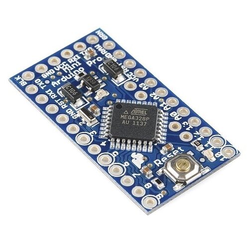

Arduino Pro Mini 328 & Programmer USB
Ich finde nicht den richtigen Programmer für den Arduino Pro Mini 328 5V.
Wenn ich mir die Pin Belegung beim Mini ansehe:
passen die nicht mit der Pin Belegung der gefundenen Programmer:
z.B.: FT232RL FTDI USB-Seriell- Konverter-Adapter- Modul für Arduino TTL

Aber wenn ich die Pin-Belegung vergleiche stimmt es nie überein.
Nano: BLK GND VCC RXI TX0 GRN (was ist GRN?)
ebay 291576339112: DTR 3V* 5** TXR RXR GND
http://www.exp-tech.de/arduino-usb-2-serial-converter: GND/BLK *** +5V TX RX ext.Reset
Der Einzige kompatible ist wohl immer 3. Kontakt von lks= 5V=VCC
Hmm, passen die alle trotzdem? Worauf muss ich achten?

GRN ist DTR

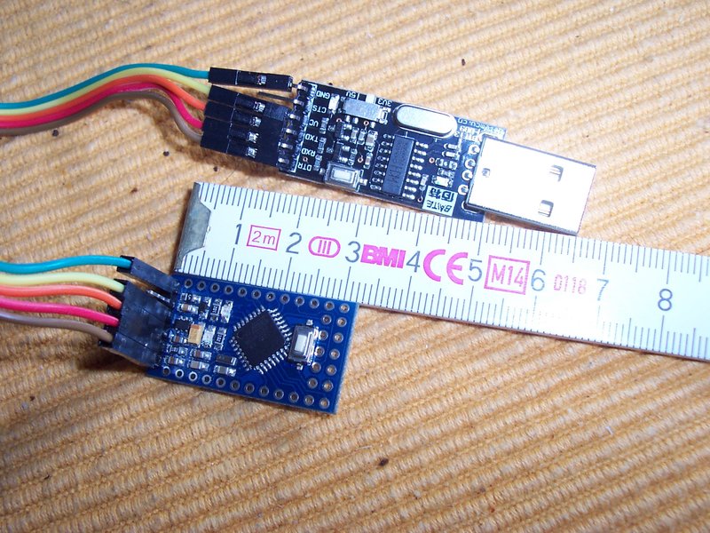

ich hab diese kombi hier:
beides clone u mit ch340 chip.
anstecken.. funktioniert.
evtl. kann man die beschriftung erkennen.

Hab jetzt den USB zu Serial Converter gekauft und am Pro Mini getestet.
War klar: Lässt sich natürlich nicht laden. Grrrr
In der IDE: Board auf Mini Pro, Programmer auf ArduinoISP, Prozessor richtig eingestellt, Port eingestellt.
RX / TX mal vertauscht - auch nix laden.
Auch ein zweiter Mini Pro macht das Gleiche.
Hab auch versucht über das UNO Board zu laden - geht auch nicht.
Habt ihr noch einen Tip für mich? :roll_eyes:
dtr abklemmen und manuell Reset auslösen.
Der Bootloader ist installiert?
dtr ist nicht dran.
