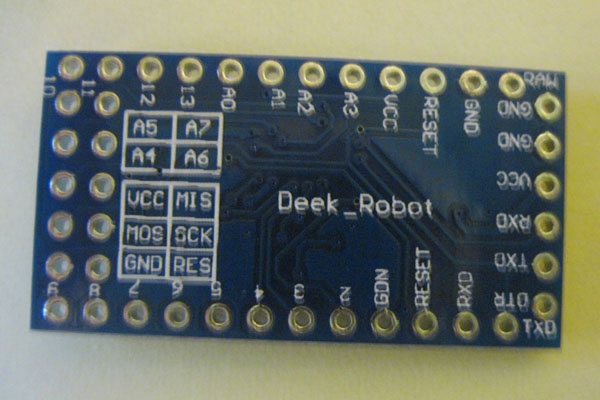

J'ai un programme serveur qui fonctionne avec une Mega2560 et que j'essaye de passer sur un ProMini.
Ce programme utilise un transceiver. J'ai mis en commentaires les instructions d'affectations de pins aux sorties SPI puisque j'utilise directement les trous spécialisés de la carte .
Mon programme reçoit en permanence des données intempestives.
J'ai pris la précaution de vider le buffer de réception à la fin du setup().
J'affiche des chiffres dans le setup() pour voir où se produit le blocage.
Résultat :
le setup() s'éternise et quand il se termine, le moniteur m'affiche une foule interminables de caractères reçus alors que le client n'est pas branché.

Bonjour,
J'ai tout branché et pourtant j'ai toujours des messages bidons. Il n'y a pas d'autre système en service, donc celui-ci ne devrait rien recevoir. Le fenêtre du moniteur série défile rapidement avec "on a reçu : xxx" dans lequel xxx représente tantôt rien tantôt des caractères comme le y avec tréma.
Je sais que ça arrive quand le transceiver est absent donc il semble ne pas être reconnu.
J'ai fait un programme d'essai juste pour tester.
Voici mon code et mon branchement.

Il m'est arrivé la même chose y'a pas longtemps, effectivement si CS est mal branché/configurer c'est la punition. Vérifie tes branchements / configuration de pin (je sais que ça fait très con mais perso j'avais eu beau avoir vérifier 10x mon montage, et bien je m'étais quand même viandé ...).
Vérifie en prenant le fil de CS et en le branchant physiquement, tantôt au GND tantôt au +5V, et en observant les réactions sur moniteur série
Mirf.getData((byte *) NULL);
Ça c'est le reset assuré si le buffer n'est pas vide lors du démarrage.
Remplace ça par :
Mirf.getData((byte *) &messageClient);
Remplir un buffer qui n'existe pas devrait te faire hurler :wink:
Pour les ÿ c'est surement un problème hardware. J'avais eu un truc dans le genre à cause d'une résistance de pull-up qui faisait diviseur de tension.

EUREKA !
J'aurais dû y penser plus tôt puisque la solution se rapproche de celle du problème rencontré sur un autre montage qui a fait l'objet d'un autre fil.
Le courant fourni par la sortie VCC du ProMini est insuffisant pour faire fonctionner le transceiver.
En alimentant le régulateur par une alim indépendante, ça a l'air de marcher.
Il me restera à vérifier en faisant bavarder ce montage avec un autre. C'est différé pour cause de panne de mon autre PC ou plutôt de son chargeur dont j'ai l'intention d'ouvrir le ventre pour autopsie ou peut-être résurection.
Pour ceux qui veulent utiliser un transceiver avec une carte ProMini :
